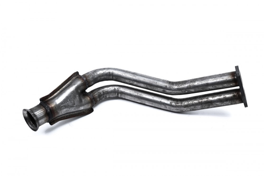

Нужно было либо выпотрошить банку и на место поставить, либо пламегаситель ставить. Иначе будет быстро выгорать глушитель. Если он конечно не из нержавейки. Дешевле пламегаситель установить, чем постоянно глушитель с выхлопными трубами менять.
Да с чего бы он вдруг выгорал? Так называемый пламегаситель это обычный прямоточный резонатор. Почему это он не будет выгорать в таком случае? Почему труба до катализатора не выгорает?

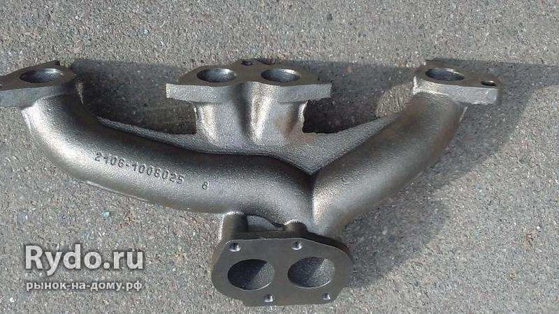

Да ёлки палки раньше не было никаких плвмегасителей на крабовых, и ничего. Коллектор — штаны — резонатор — глушитель, ничего не горело, я не думаю что за это время что то изменилось, кат поставили чтобы нормы экологии соблюсти и все, не думаю что температура выхлопа сейчас повысилась, короче плвмегаситель на хер там не нужен,
Раньше машин на дорогах столько не было. Движок тощий, приходится хорошо крутить. Плюс коробка с косяком — шаг между третьей и четвертой передачей очень большой. При обгоне, с четвертой переключаешься на третью, разгоняешься и снова на четвертую. Может и не в пламягасителе дело, но я глушителей поменял целую кучу, пока ездил на 2115. В итоге весь тракт поставил из нержавейки.
Тогда по идее должны в первую очередь прогорать штаны, поскольку они больше всего нагревается, толщина трубы там не очень то отличается от всей выпускной системы, просто в глушителе создаётся благоприятная среда для окисления, тепло влажно, плюс с выхлопа соли серы и прочей дряни, для нержавейки это не актуально как и плвмегаситель.

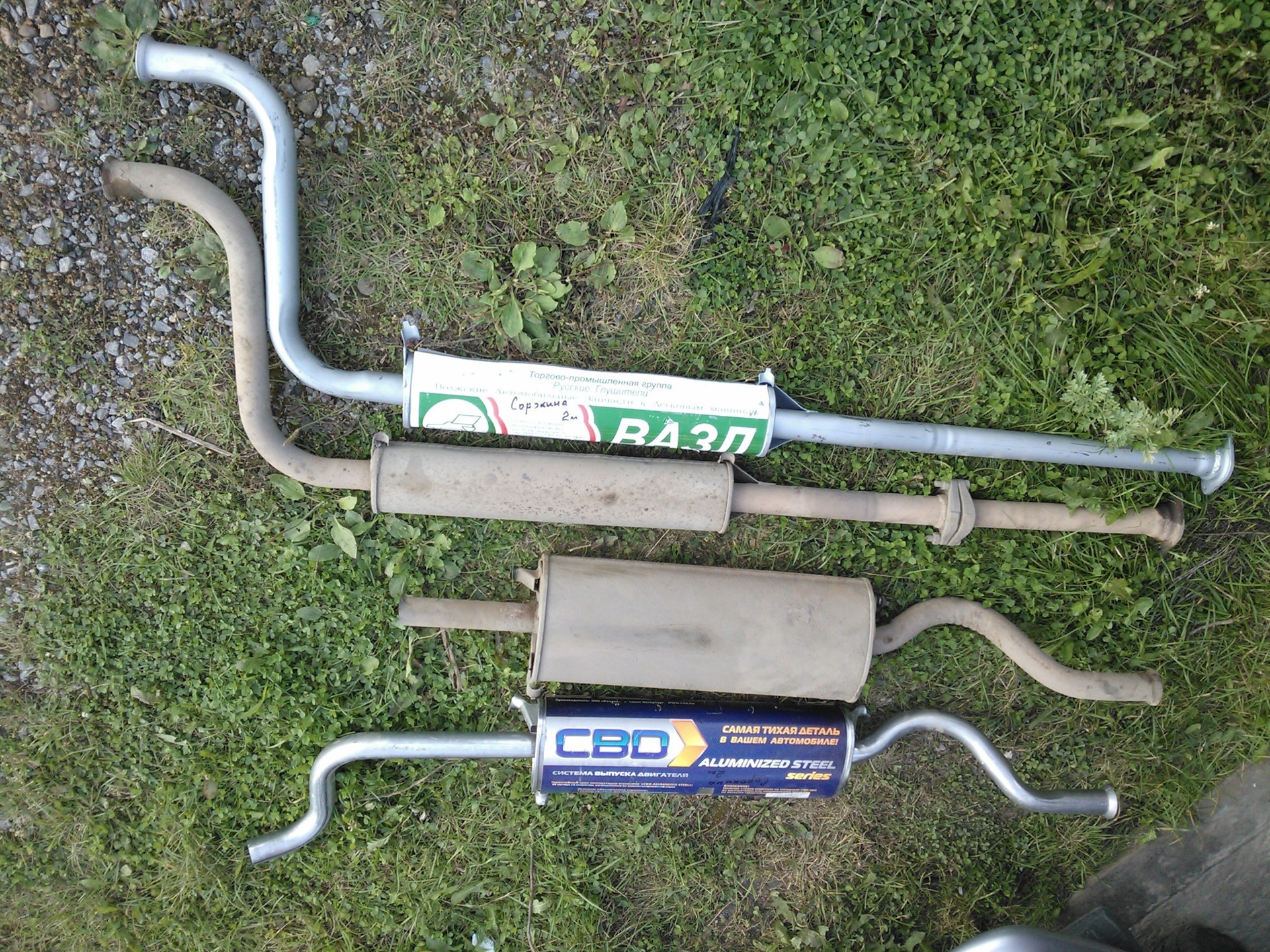

Труба не выгорает, т.к. там нечему выгорать. А у глушителя выгорает внутрянка, так что срок его жизни будет меньше. Плюс хорошо собранный пламик дает сопротивление для выхлопа и машина едет гораздо веселее и жрет меньше.
Откуда такие волшебные познания про сопротивления выхлопу? Че за бред вы тут все несете. Глушаки у них выгорают, пламик другой конструкции. Друг на субаре две 63 трубы на прямотоки, прет как лошадь без всяких сопротивлений выхлопу. Глушак сгнивает, а не прогорает. Нет там 1000 градусов, чтобы железо плавить. А была бы такая температура, оказались бы на небесах.
Так глушак выгорает или сгнивает? Определитесь уже. Друг у него на субаре…У меня тоже друг есть. А у вас самого что? Жигуль есть? У меня был. Мне есть, что написать и про жигуль и про бнв по личному опыту и про выхлоп в частности И про сопротивление и прочее. А субару, если она есть, так она без ничего и так поедет, что жигулям и не снилось.

Нержавейка ни при чем. Выгорает вата внутри глушака. Снаружи глушак будет блестеть, а внутри будет пустота.
Как чугун может прогорать? Штаны потому и не прогорают.
Даже не понимаете о чем говорите…
Не коллектор а именно штаны(приёмная труба) вот тебе разница
А вот это коллектор, который чугунный
Да. Перепутал. Извиняюсь. Сами штаны не прогорают. Там стенка не как у глушителя. Усиленная.
Она и по весу будет как весь глушитель
Да нет, мм2 не больше распиливал знаю
