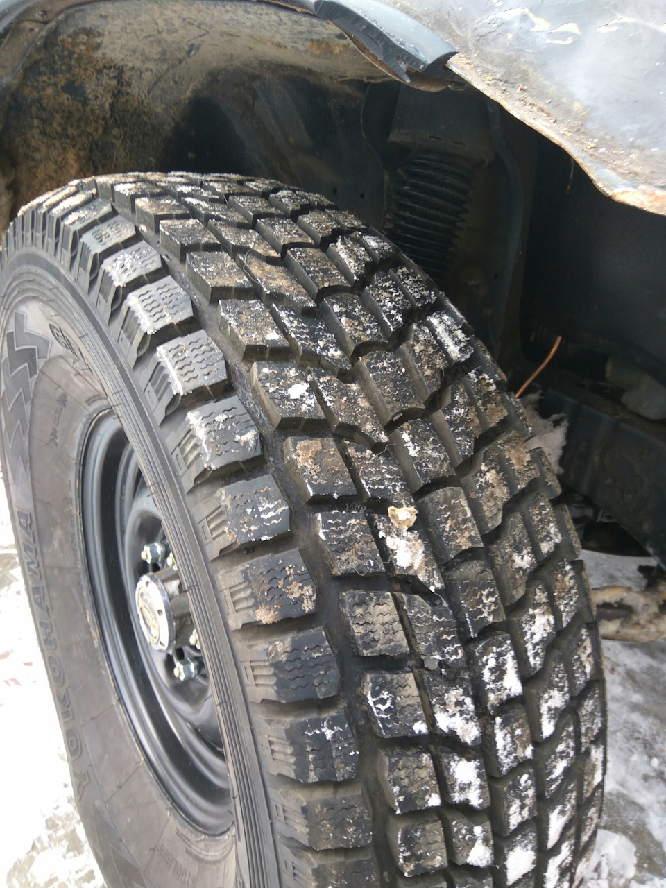

Так я про зиму спрашивал что на фото Это ведь 315/75-16, сейчас кстати вместо 072 пришла новая 075 модель При продаже сильверов редко кто спрашивает про диск, обычно клиент сам знает куда и что ставить

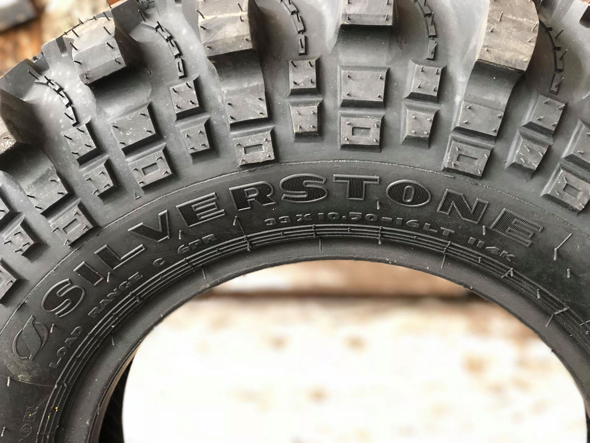

33*10,5*16 меньше в диаметре чем 33*10,5*15.

То есть, в РАФ лезут только 16е 33*9,5 и 33*10,5?
www.drive2.ru/r/suzuki/661583/ вот тут входят на комплекте разборных дисков
Там вроде написано 16тые…
Да, мой косяк, точно, на 16
Вот ты блин, а я уж губу раскатал:-)

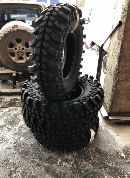

какой смысл 16го диска?
сами колеса 16 уже чем на 15. 15-е не лезут 240мм
Аааа. Я ее так, пока крузак на ремонте, поставил. На нем на 7.5" стоит.

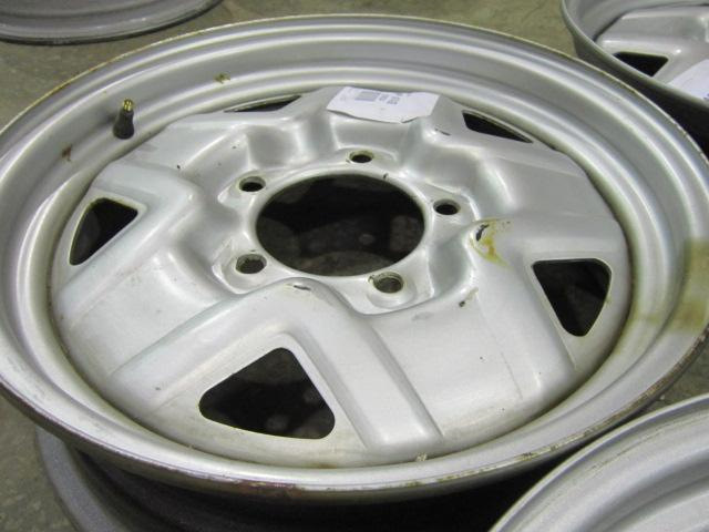

А чего за диски заказывать будешь?
стальные сузуковские с 23-го кузова, ширина 5, вылет +22
Спасибо!
Karel069
А делать с ними чего-нибудь будешь? Хампы там наваривать или ещё чего? Я взял самурайские 4,5"
4,5 уже с прошлого сезона пылятся. но что то не нравятся.
Если до 0,3 разуваться не будут то ничего
вылет отстойный… проставки огромные ставить придется.
20мм хватает
Объясните мне, в чем прикол? Зачем менять 15й диск на 16й, ведь на 15м можно получить большее пятно контакта на сдутой покрышке?
Или там идет игра этих магических сантиметров по РАФу?))
Именно, по рафу 33*10,5*15 не укладывается в 240мм. Если только за дорого собирать диски
Вот оно в чем дело то Михалыч)))
А я тут сижу и голову ломаю в чем прикол!
Многие сломали голову этим вопросом))
А почему не 9.5? Для начинающих расшифруйте пожалуйса
Зачем, если эти проходят
А на 15 не проходили по РАФу? Почему 16-е взял?
15-е никак не лезут, если только брать два комплекта составных и делать совсем узкие
