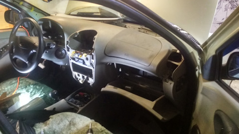

Всем привет. Все хорошо с авто. Но последнюю неделю, стал плохо работать вентилятор печки, приходилось бить по нему снизу, чтобы он начал крутиться. Полазий на D.2.R.нашел записи, как его сделать. Вот они:

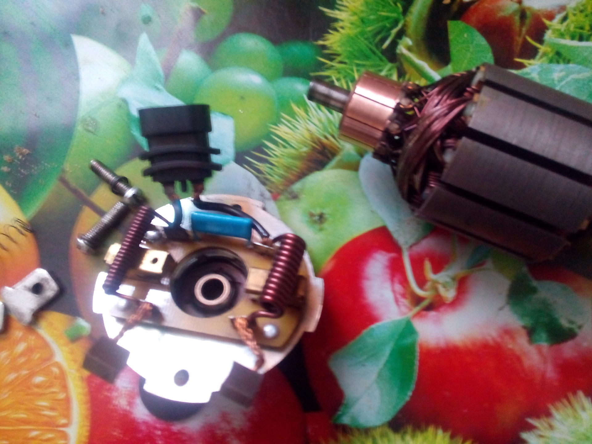

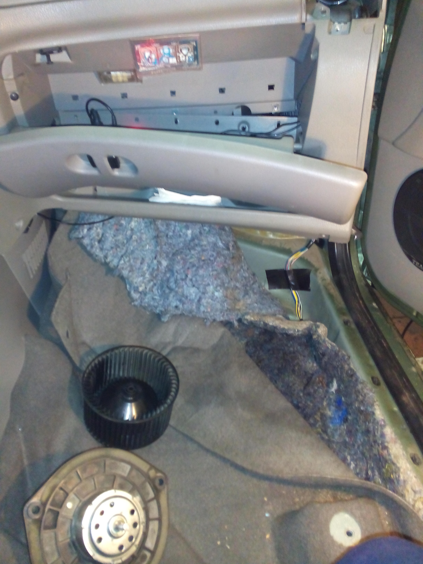

Много в них дельного. Но мне хватило пока только того, что разобрал притер вал и щетки. Смазал подшипник и немного засунул литола, где вал становится во втулку. (Со стороны щеток)
Все теперь работает. Только немного звук лишний, но это походу щетки притераютчя до конца. Но главное работает и не греется.
