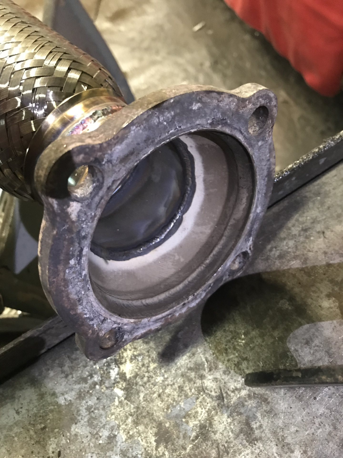

Итак, в понедельник заметил сечь в выхлопе, в передней части-думаю, гофра прогорела, значит пора варить даунпайп.
Изначально я планировал ехать в АвтоКат, но там ребята были заняты, а меня бубнеж сводить с ума начал после поездки в Тулу.
DoC1592 предложил поехать в контору МирГлушителей
Созвонился, договорился на утро следующего дня.
Откопал сугроб
Доехал до места, постарался по максимуму очистить машину, чтоб не залить всю территорию.
Гофры у ребят MG-race и есть Atiho, мне поставили MG-race — 4-ех слойная, усиленная.
Подняли машину.
Дело было не в гофре…
Но назад дороги не видел уже-раз приехал то-надо делать и закрывать этот вопрос.
Сняли требуху.

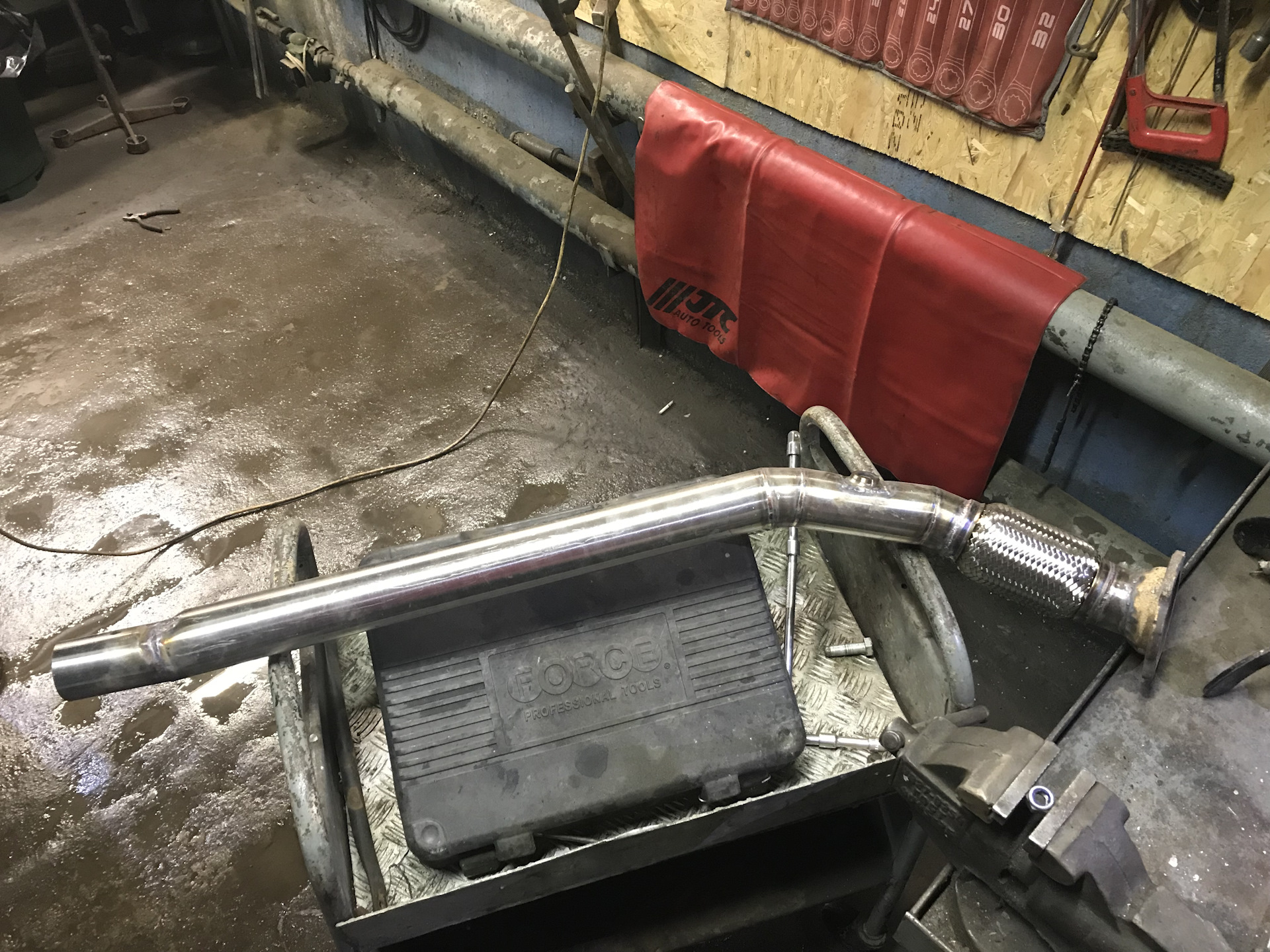

Даунпайп варили на заводском фланце-он более чем подходит.
Далее фото готового пайпа.
И в деталях.
Единственное до чего можно докопатся-сужение.
Ну и фото на машине.
Итог-даунпайп на 63мм с переходом под 55мм, далее замыкает это все дело прямоточный глушитель MG-race.На месте прямого отрезка пайпа у меня был прямоточный резонатор Atiho-лежит в гараже, пока не знаю куда его деть.
Если с оставшейся трассой будет какой то косяк-пойдет в помойку и сварим новую трассу.
