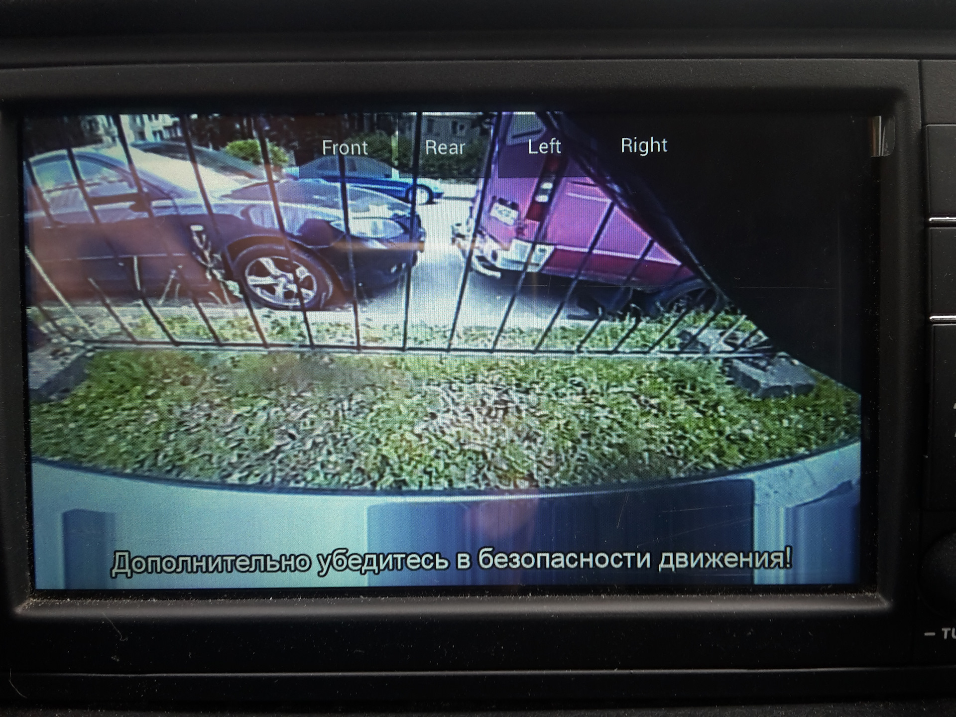

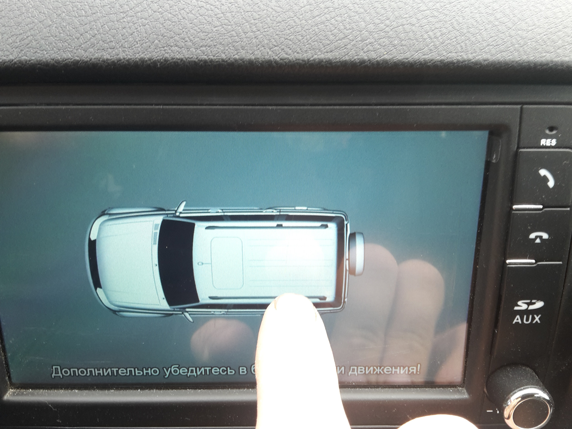

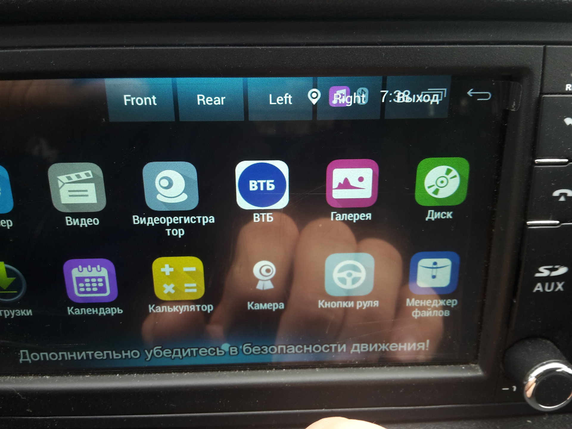

Если картинка от задней камеры не идёт по колокольчику прямо в ГУ, то куда оно идёт? и есть ли там место ещё для трёх картинок? =)
Не задумывался об этом) по логике должно быть четыре входа, но их нет.
А этот интерфейс думаю что одинаков для разных реализаций в железе — у кого то есть четыре входа и все работает
Но я буду рад ошибаться, если кто то найдет выход…
Меня очень заинтересовали плюшки накрученные в заводском меню. НА предыдущей машине было две камеры — очень удобно. Вот думаю, реально ли запилить аж четыре =) но не через интеллектуальные переключалки, а через родные интерфейсы. Прошу прощения — добавлю картинки тремя сообщениями.
