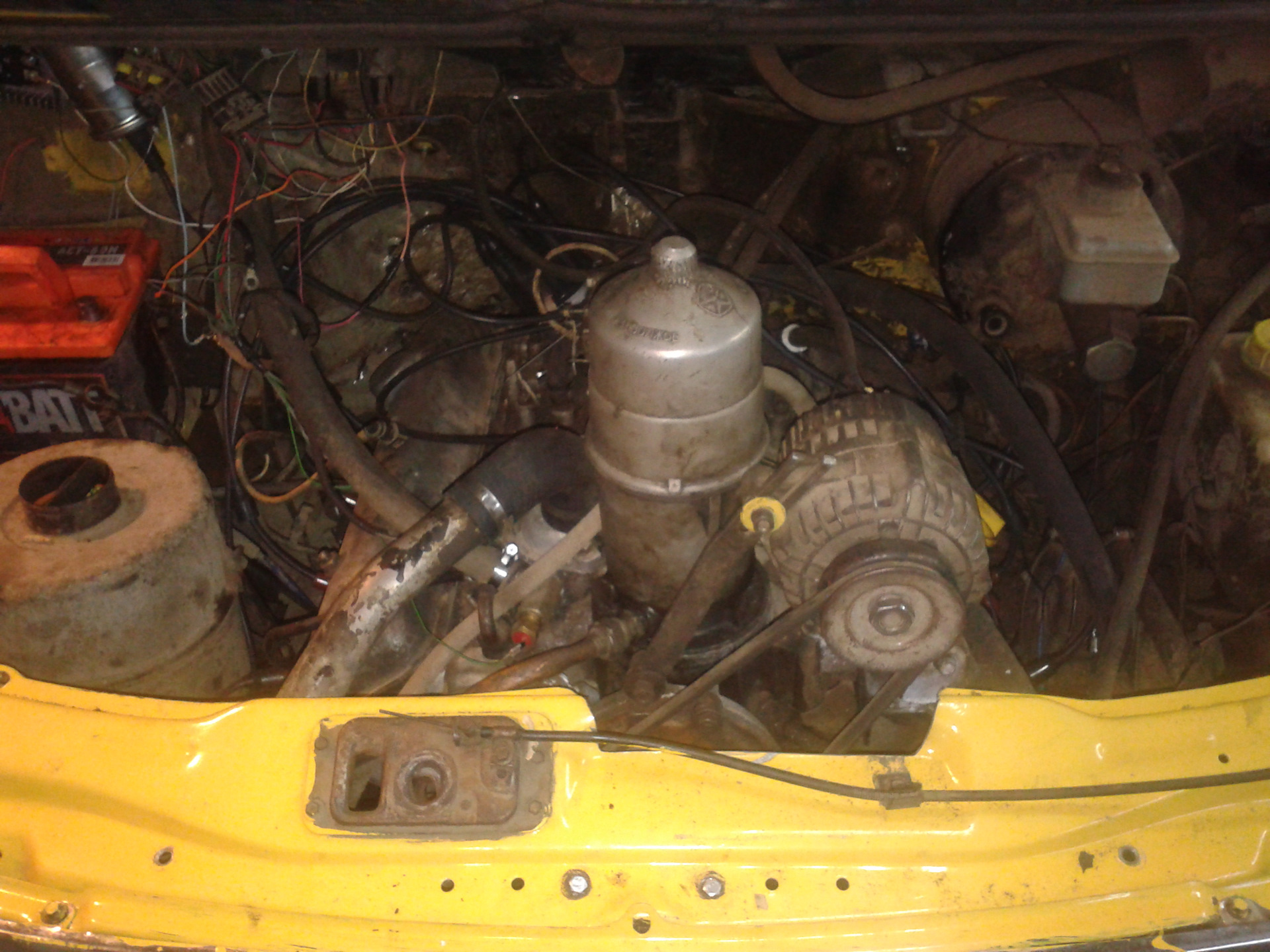

Ни для кого не секрет, что газели никогда не славились особой прытью. Ибо только сейчас, в последние годы на них начали устанавливать более или менее пригодные для грузовика моторы.
В моем же конкретном случае под капотом Газели ЗМЗ 405… Мотор в целом не плохой, но для грузовика совершенно не подходящий, тк максимальный крутящий момент он выдает (по справочным данным) на 4200 об/мин. то есть чтобы этот мотор начал везти — его надо крутить… Как следствие расход бензина + — 20 литров на сотню…
В общем, по отработанной схеме, взял листок бумаги и начал накидывать/считать варианты:
1. ЗМЗ 405/409 (турбо/компрессор). (100тр +) Если включить здравый смысл и посмотреть на складывающиеся в мире автомобилестроения тенденции, можно заметить что ведущие производители снижают объем двигателя компенсируя это установкой различного рода нагнетателей. А мы как раз уже имеем вполне небольшой объем! Тема! Интересно. Большое преимущество в том что можно реализовать эту идею поэтапно тем самым растянуть бюджет на большее время. Но… не зашел мне этот вариант…
2. УМЗ 4216. (+ — 80тр) Исходя из тех же справочных данных мотор вроде больше подходит для газели, неплохой крутящий момент уже на 2200 об. Но, за те деньги что просят за эти моторы как то становится не интересно…
3. Моторы иностранного производства. (+ — 150тр) 100% выигрышный вариант! В частности 5VZ, 1UZ и им подобные. Одни преимущества! Поставил и забыл! Но я был бы не я если бы пошел заведомо правильным путем…
4. ЗМЗ 511/523. (+ — 60тр) Шта?!
ЗМЗ 511. Классическая OHV конструкция. 4.3 литра. 294 ньютона при 2000 оборотов. Полностью алюминиевый (ну кроме гильз конечно). Вес 262 кг.
Многие скажут: "Да ты гонишь!.."
И вот тут давайте по подробнее!
Почему нет?
"Да он же жрет!.." Да жрет… на газоне! При том что газон пустой весит 3200кг… Сдается мне что по сравнению с 405-м расход изменится не значительно.
"Да он же тяжеленный!" На 40 кг тяжелее чем 3UZ. При этом в этом моторе есть "запасы" откуда можно прилично скинуть.
"Да он не влезет!" … я тя умоляю! Большое преимущество в том что кпп, кардан, радиатор остаются родные.
"Да он твою коробку разорвет!" Скорее все так и будет… Все равно хочу автомат…
"Да он же вы.бет тебе голову" 405-й не вы…бал и этот не осилит!)) Ну не интересно мне когда "поставил и забыл"!
В общем я решил!
Да эти моторы не лишены недостатков, волговоды в курсе, но наверное этим он меня и подкупил. Мне очень нравится ковыряться в технике и пытаться делать ее хоть чуточку, хоть и с вмешательством в конструкцию ТС, но лучше!
Даже нашел в интернете пару видео, нашлись уже "умельцы" кт проделали подобное, но внятной информации (расход, динамика) конечно же нет…
Исполнение у гражданина просто адовое!
Он же…
А тут ребята !300! сил сняли… Скорее всего это дикий красный спортивный паук накинул…)))
Такие дела!
Ждите новостей!
Желаю всем хорошего запаса под педалью!
Пока!
