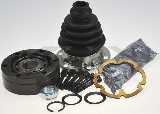

Оригинал внутреннего ШРУСа стоит космос. Заменители все сомнительные. Покурив драйв (как раз в это время у нескольких форумчан была аналогичная проблема, например www.drive2.ru/l/474847187272991179/ ), было решено брать аналог от Meyle 100 498 0203. Он вызывал больше всего доверия среди прочих китайских поделок или подделок.
Очень странно, что не продается отдельно сам трипоид, только ШРУС в сборе.
Замена

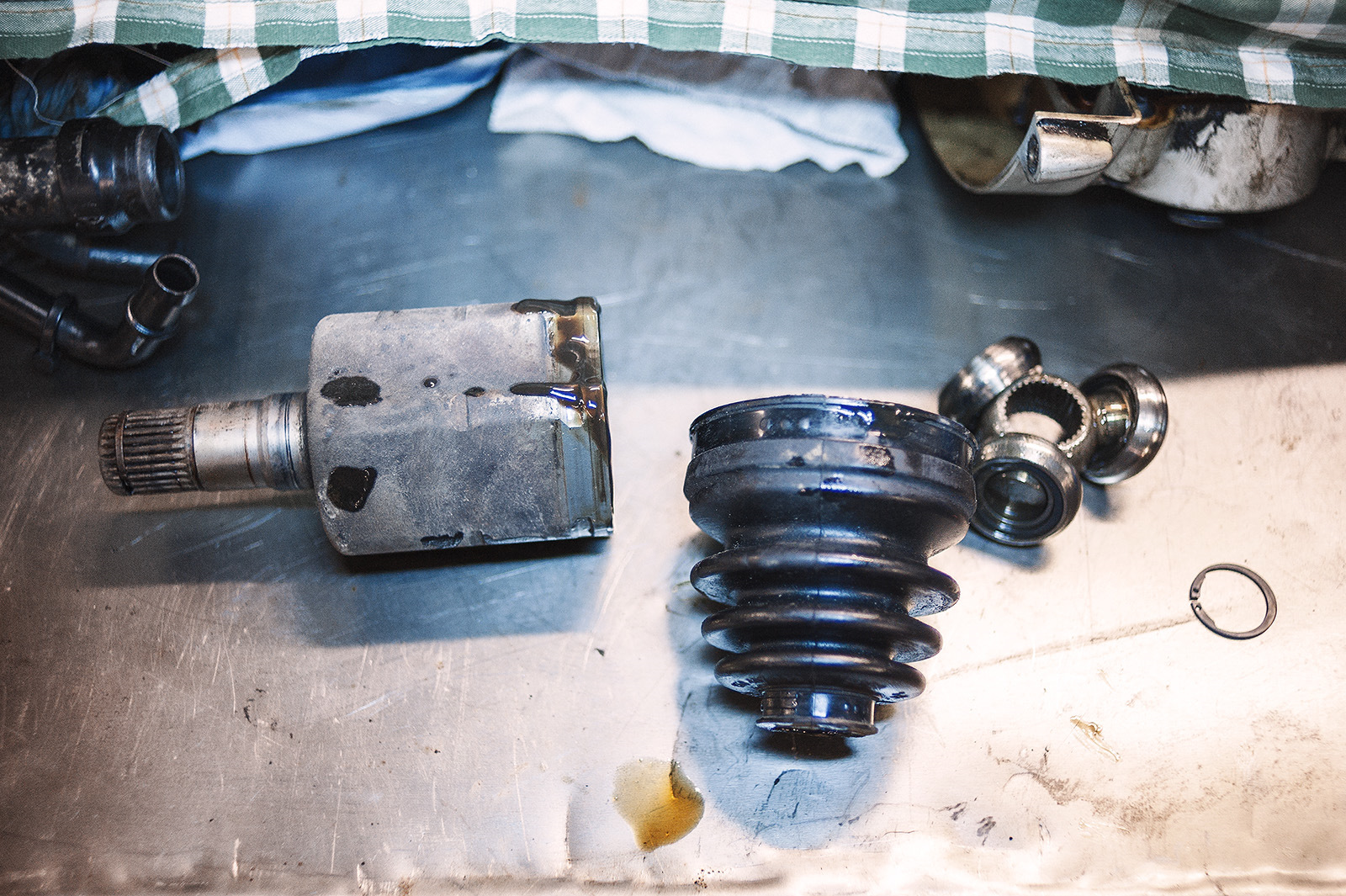

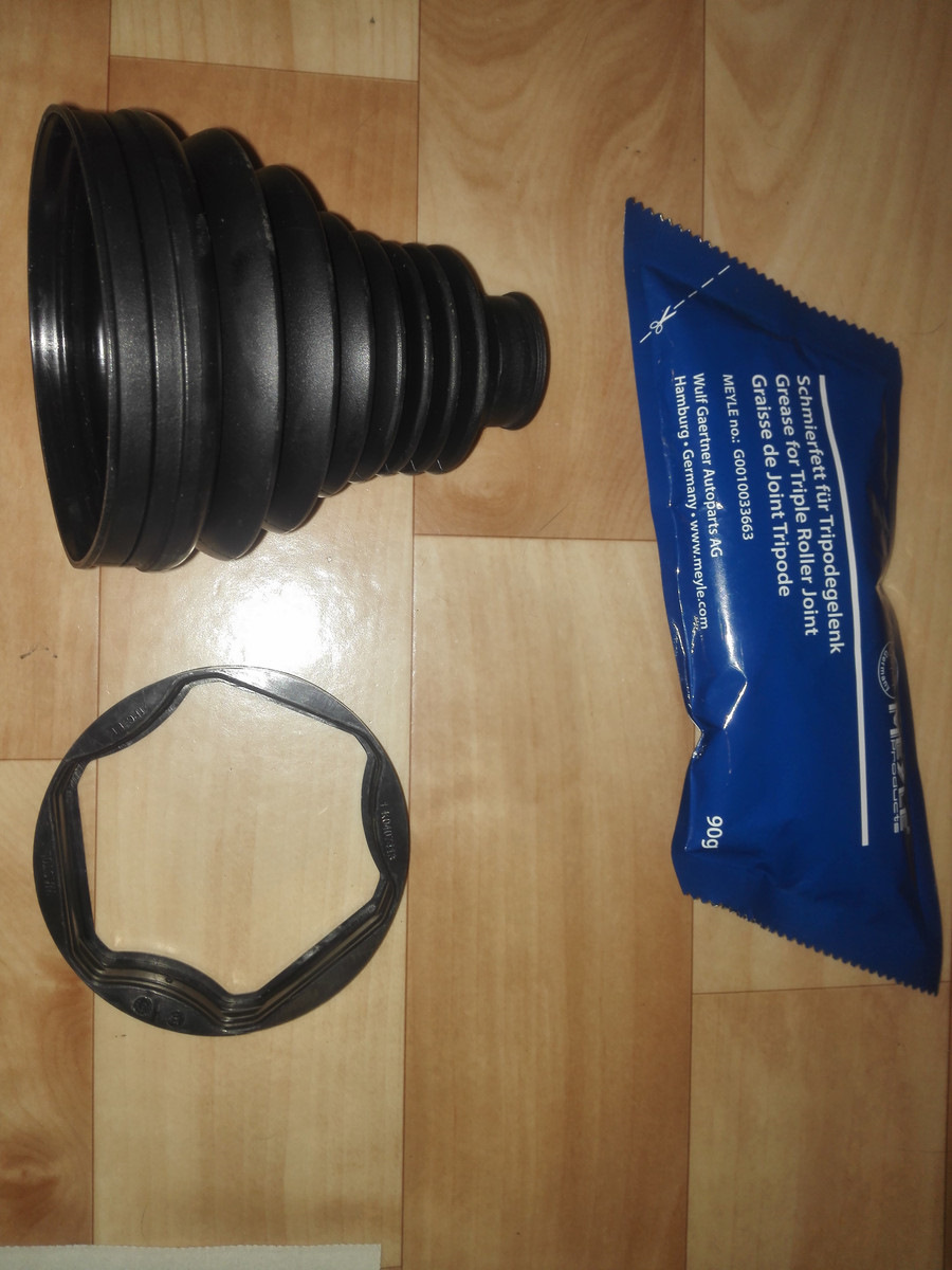

В итоге левый внутренний ШРУС был заменен. Пыльник оставили оригинальный, т.к. он выглядел отлично. К тому же в комплекте с Meyle шел очень странный пыльник с пластиковым вкладышем.
Смазку тоже использовали другую — Miles gg00090. Набили 140 гр.
Вибрация естественно пропала. Все стало как положено. Посмотрим сколько он проживет. У кого то его хватило на 10т.км., а кто то и 40 смог проехать. Время покажет.
Попутно, раз уж пошла такая пьянка + почитав страшилку от SPB360 было решено сделать ревизию и правому внутреннему ШРУСу. Там все оказалось в порядке. Поэтому его просто промыли и заменили смазку. Пыльник оставили оригинальный, а хомуты заменили.

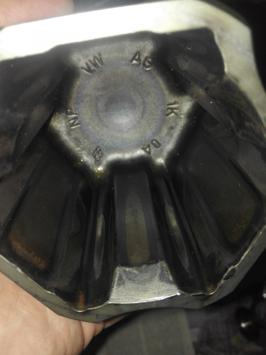

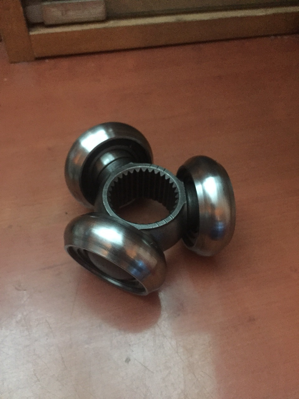

Диагностика отмытого стакана ШРУСа показала, что на нем совсем нет износа. Т.е. вся проблема в самом трипоиде. Следовательно, если найти его по сходной цене, то можно собрать полностью рабочий внутренний ШРУС (что то мне подсказывает, что это не последняя моя замены оного)
Я стал искать трипоид в инете. Вариант покупки БУ отпадает, т.к. на разборках в основном продают привода в сборе. В каком состоянии там трипоид и стакан неизвестно. А покупать кота в мешке не хочется.
После долгих поисков осталось 2 варианта:
1. Есть аналог от SKF номер VKJA8484 (спасибо RiHard — это он нашел). Но его купить или даже заказать пока не получается. Если кто то знает, где это можно сделать, сообщите. Буду признателен.

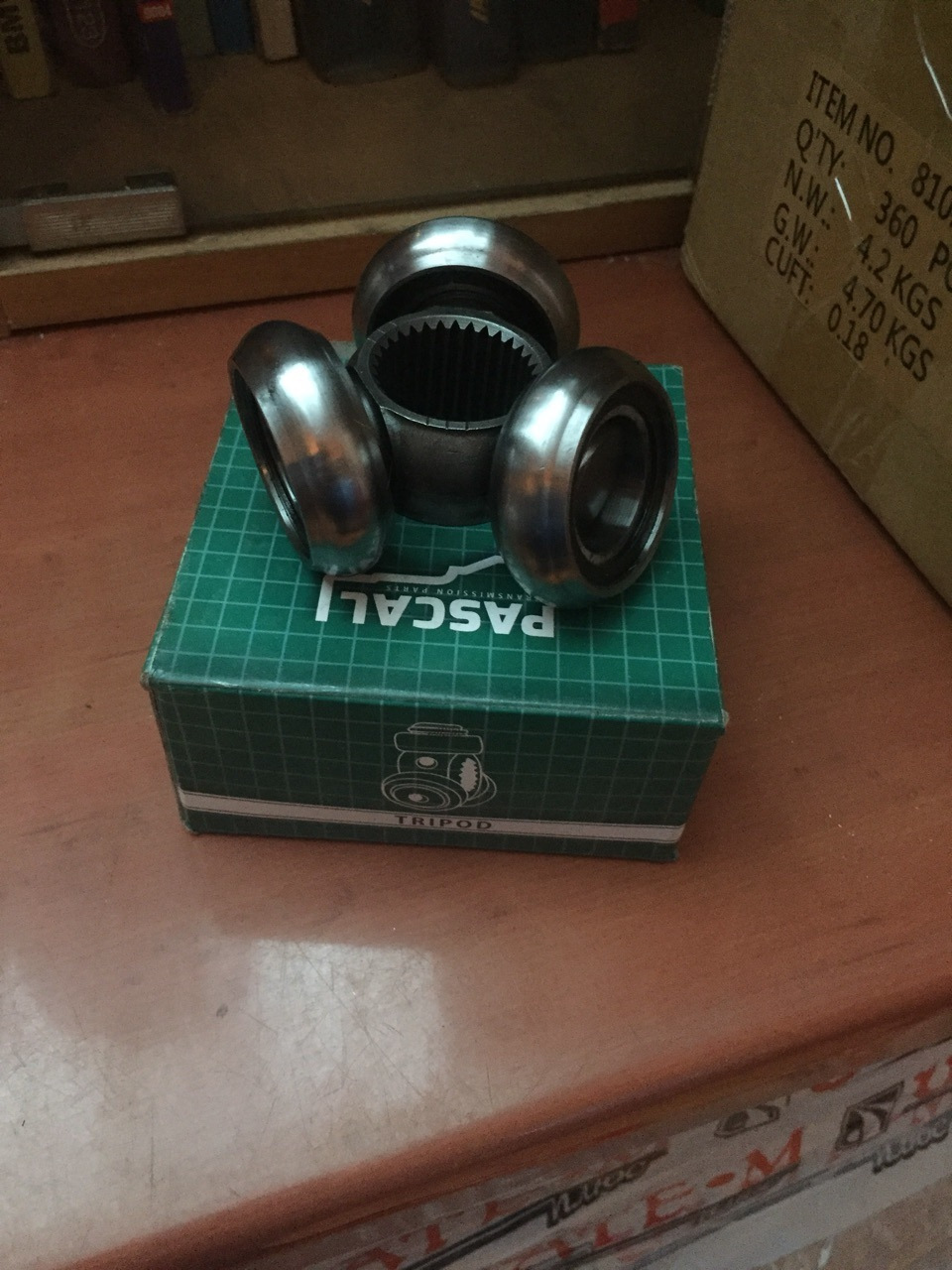

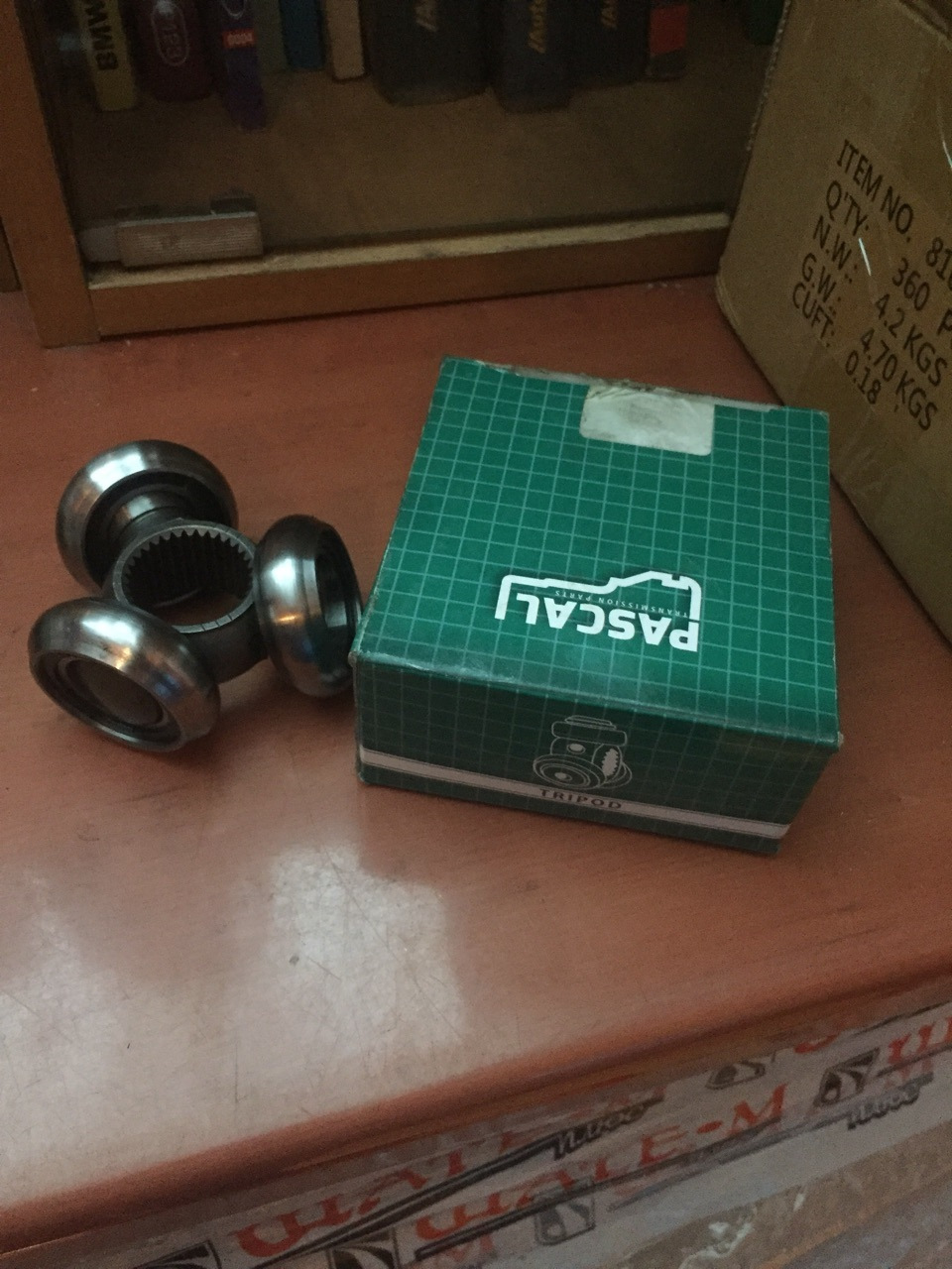

2. В белорусском интернет-магазине shrus-shop.by/index.php?i…ct=449&controller=product нашел трипоид от производителя Pascal. Цена вопроса около 2000 наших рублей + 1000 рублей доставка в Россию.
Продавец проверил параметры, они совпадают с оригинальным. Номер трипоида не дал.
Собственно теперь вопрос: на сколько надежен этот производитель Pascal ? Стоит ли его брать для сращивания с оригинальным стаканом ?
Отпишитесь у кого был опыт эксплуатации от этого производителя.
UPDATE: вот тут hutchinson предлагают взять трипоид за 25$, говорят итальянский, но не говорят кто производитель :)

Я чего-то не понял, поставили новый ШРУС, а пыльник остался старый который шёл с завода? Каждый раз когда меняли смазку оставляли старый пыльник?
да, именно так. Пыльник без малейших трещин или других косяков
Но смазка куда-то уходила же? Я бы пыльники тоже поменял, потому что если это мягкие резиновые пыльники 2012 года они сплошь бракованные, многие и я в том числе поменяли их на новые из более жесткой пластмассы.
Машина 2012 года, но мы пыльники все проверили и промыли. Они в идеальном состоянии. Так что менять на непонятные пластиковые на стали.
А что значит бракованные? В чем брак заключался?
На старых пыльниках резина трескается и рвется, оригинал кстати не сильно дорогой 1K0 498 201 G стоит 1235 руб.
У нас резина на пыльниках была в идеале. Иначе бы заменили.

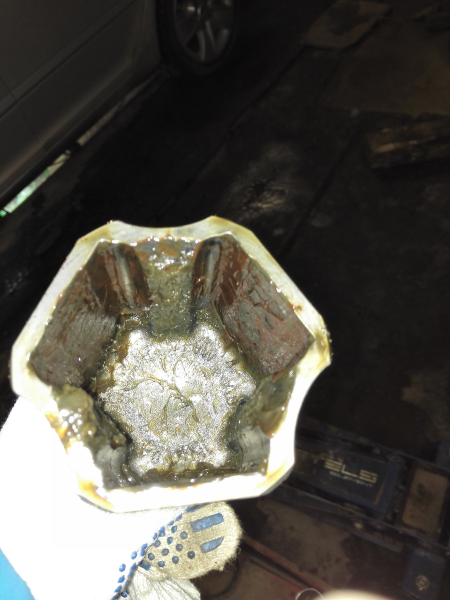

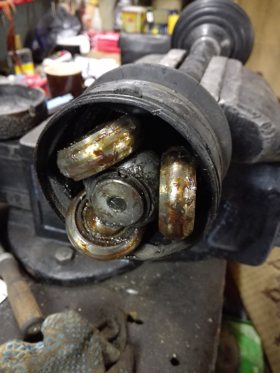

Чего то смазка в старом ШРУСе какая то странная, на салидол-литол похожая…
Согласен. Предыдущий мастер сказал, что закладывал специальную смазку для трипоида. Но видимо положил мало + скорее всего смазка стала такой из-за корозии подшипника трипоида…см.фото

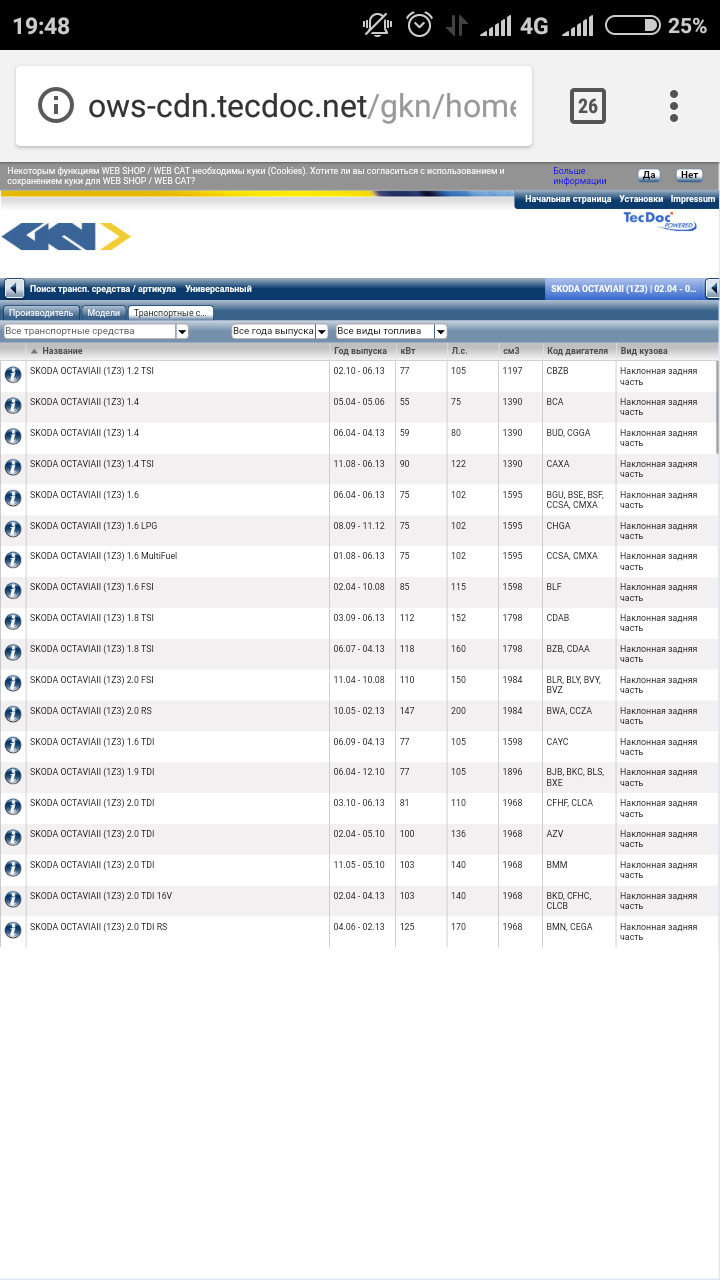

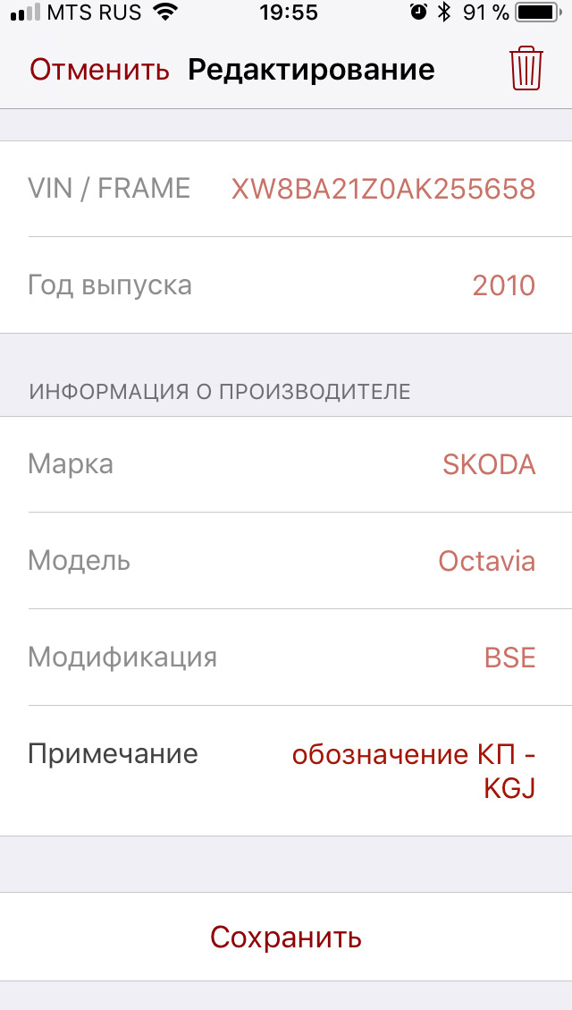

Да я не путаю дсг7 и айсин, просто знаю точно на мою дсг6 другой немного, думал для 1,8 один идет. Ох и наплодили. А в международных каталогах производителей какой мотор Вы выбираете чтобы правильно запчасти подобрать для ходовой?
Так приводы зависят от КПП. Вбиваю объём, модель (буквенная аббревиатура) двигателя, тип и модель КПП. Смотря в каком каталоге смотреть
Каталог автодока
То есть мотор 1,8, а искать нужно как на 1,6 bse?
Нет, надо указывать данные той машины, на которую хочешь найти номера запчастей. Т.е. если у тебя 1.8 CDA (или какой другой), КПП dsg, указываешь именно эти данные и никакие другие. Для начала зарегистрируйся на автодоке, экзисте и т.п. там в личном кабинете добавь в «гараж» данные своей машины, включая вин номер и смотри по оригинальному каталогу. В этих интернет-магазинах можно создавать запросы по ВИНу (в бланке запроса указываешь наименование детали, например «левый внутренний шрус», указываешь свою машину из «гаража» )и спустя какое то время тебе присылают ответ с номером оригинальной детали по каталогу производителя.
Как то так
С автодоком ясно все. Про свою коробку и мотор знаю. Еткой пользуюсь. А также пользуюсь каталогами производителей. Поэтому и был вопрос конкретно про 1.8 + айсин. Знакомый присматривает такой вариант вот и интересуюсь подводнвми камнями
Если всем этим пользуешься, тогда в чем трудность по найденному в етке номеру посмотреть аналоги?🙂🤔
А так, подводя итог всех мытарств народа, ничего кроме оригинала долго не ходит. Пусть успевает на акцию со скидкой до 50% у ОД.
Сложностей нет, Вы, видимо, меня не так поняли. Повторюсь, был конкретный кейс на примере одного производителя: зашел в каталог, выбрал марку и модель, далее попадаем на скрин, который выше я присылал, выбираю 1,8 CDAB, вроде эта маркировка у 1,8, дальше идет выбор узла и там как раз номер из сообщения выше. Это делалось на ходу и в телефоне. Вот поэтому и был вопрос как тогда Вы в таких случаях выбираете двигло, ведь я по логике выбрал все верно, а оно не того — не подходит))) но быть может производители забугорные и не знают, что у нас продавались двигатели cdab с коробасом от 1,6 bse)
в етке по поводу 1,8 не рылся, поэтому могло показаться, что я глупые вопросы задаю и ничего не знаю) да и пока что рано рыть, а тем более ехать к ОД) товарищ только надумывает брать или не брать октаху.
В етке указывается и КПП и вин номер. Поэтому, если б поискал там, избежал бы всех этих непониманий. Привода выбираются в зависимости от КПП, а в меньшей мере от двигателя. Эта акпп не от 1.6, а такая же. Так же данный гидротрансформатор ставился на тигуанах на двигателе 2.0. И у всех этих коробок разное буквенное обозначение в зависимости от перевариваемого ими момента. В остальном, если не ошибаюсь, отличия минимальны.
Етки на телефоне нет, к сожалению) и опять же — пример на конкретном каталоге — нет там выбора коробки)
В каталоге elcats и по двигателю нет выбора. Все зависит от каталога!☝️

Пыльник правильно что оставил, себе поменял все пыльники на рувиль, через год 2 родных на место вернул.
Новый из комплекта какой то пластиковый + эта дополнительная вкладка меня совсем не порадовала.
Hzbass
Надо пыльник брать оригинал и тогда проблем нет.
