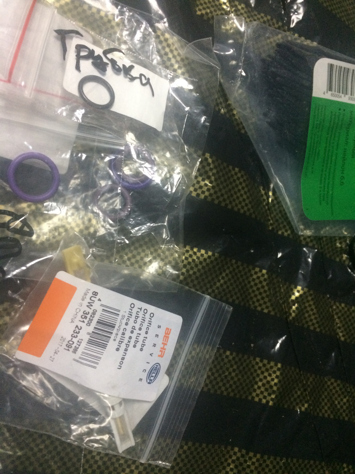

Плюнул я и купил:

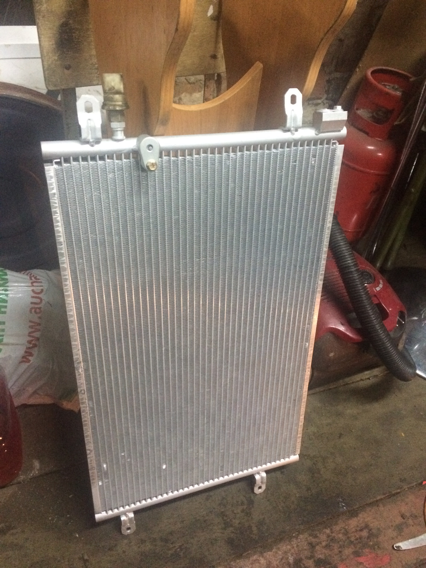

1. Радиатор кондиционера (новый китай)
2. Испаритель (б/у оригинал т.к новый китай нет нигде или стоит 6р.)

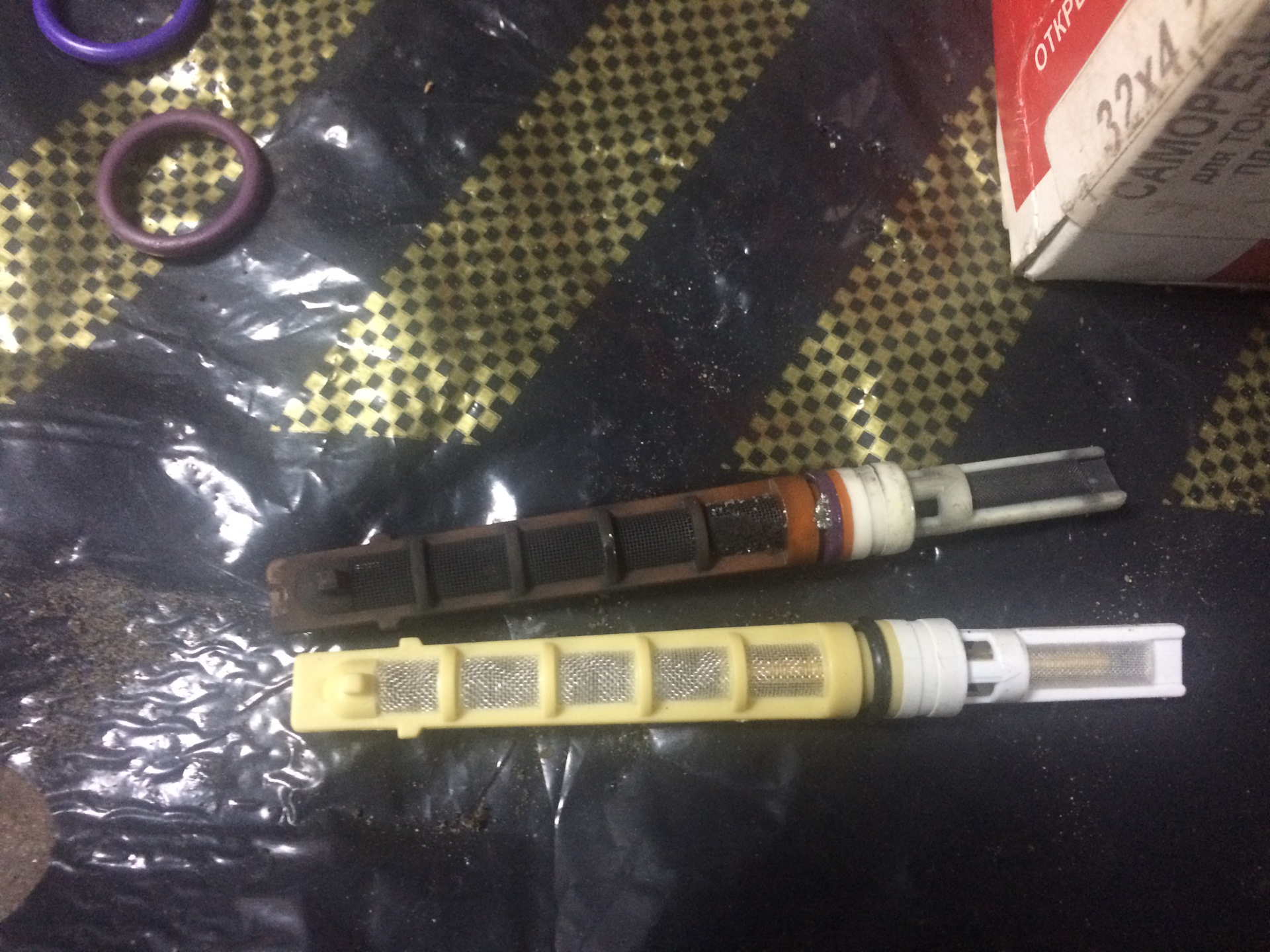

3. Дроссель (Hella.)
4. Ну и 3 оригинальных
уплотнительных кольца.

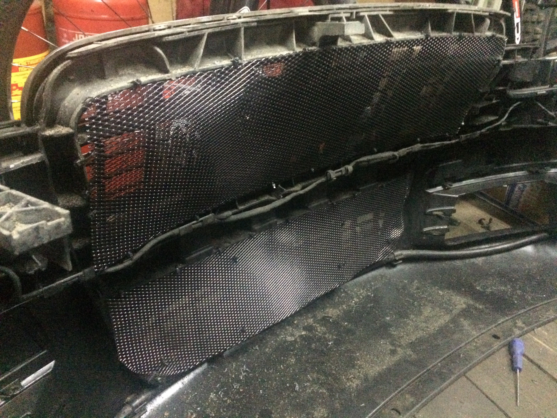

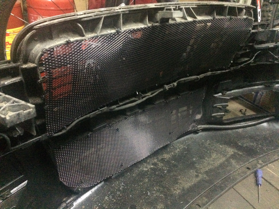

5. Плюс до кучи купил сетку чёрного цвета и маленькие хомутики, чтоб прицепить на решетку радиатора).

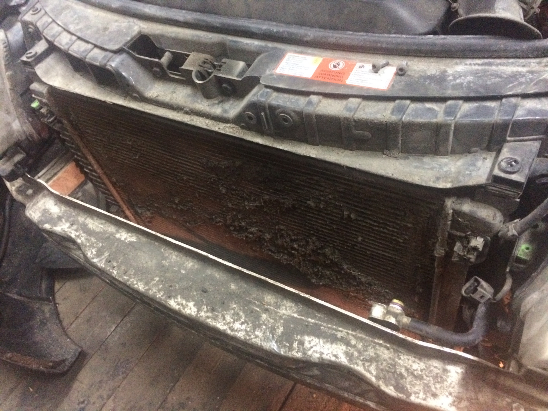

Приехал в гараж и давай все разбирать.

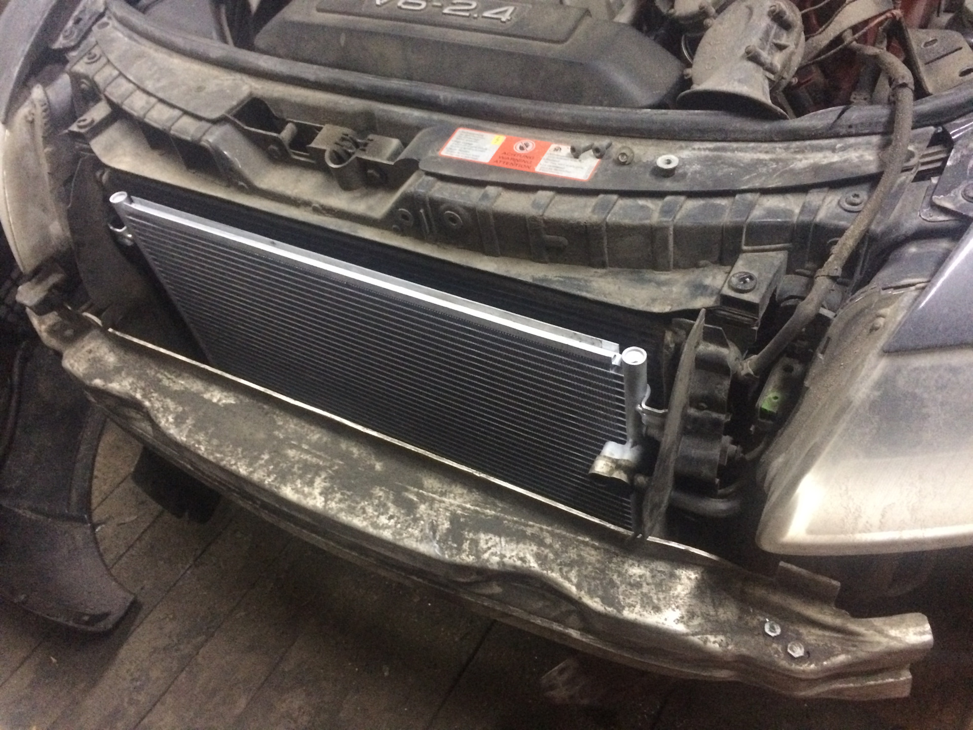

Снял бампер и поменял радиатор.

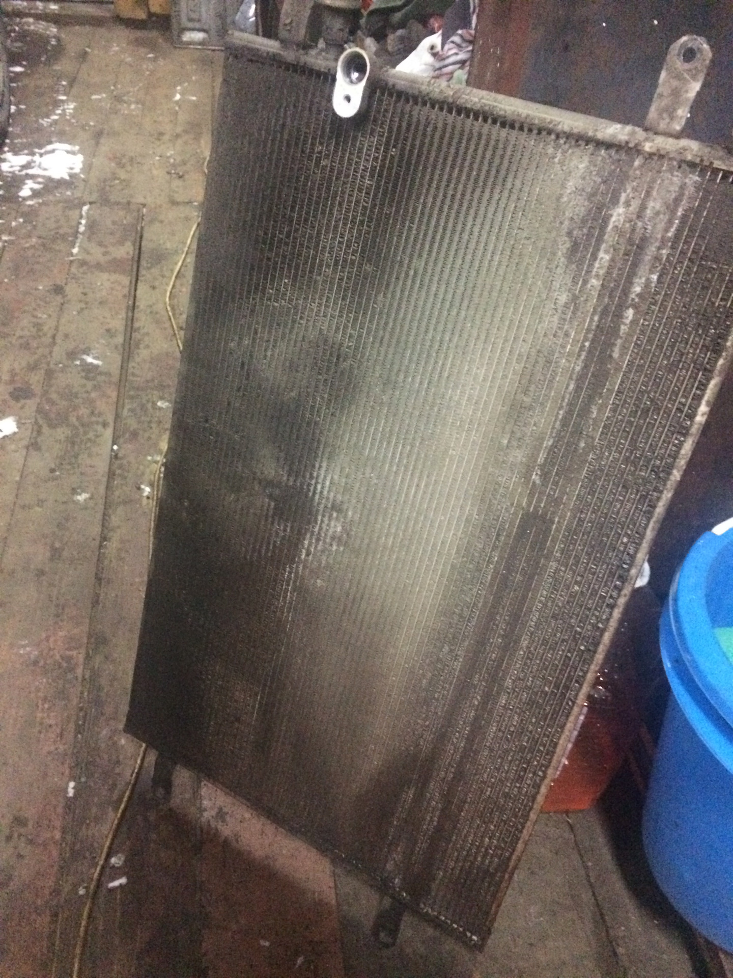

Между радиаторами было немного грязи и ее заодно убрал.

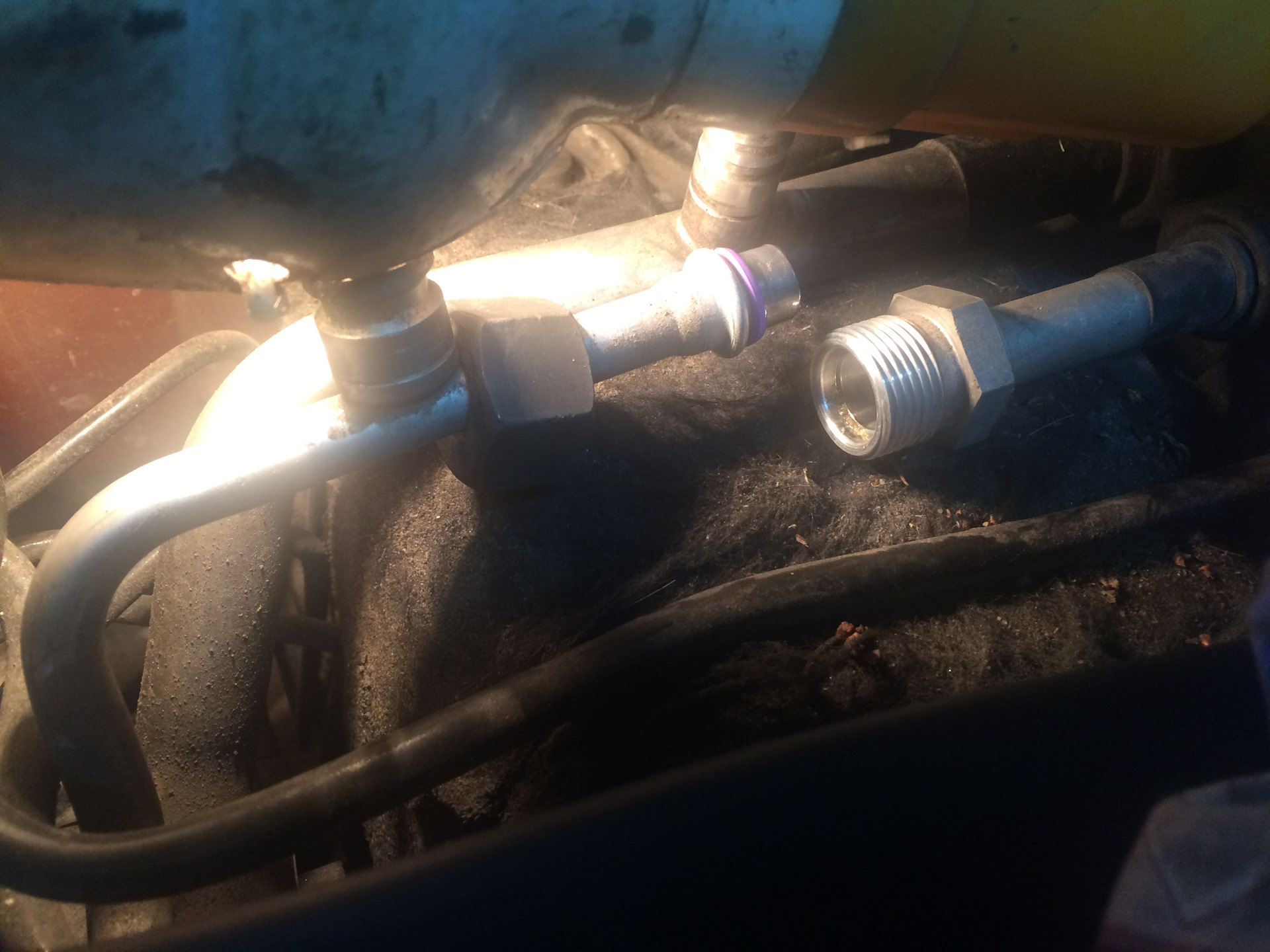

Перекрутил датчик давления с одного радиатора на другой.
Во время монтажа было только немного несоответствие по отверстиям крепления и нижний штуцер трубки со штуцером для датчика немного направлен не так как надо. Я лично просто подложил под крепёж пару шайб и рассверлил немного отверстия.

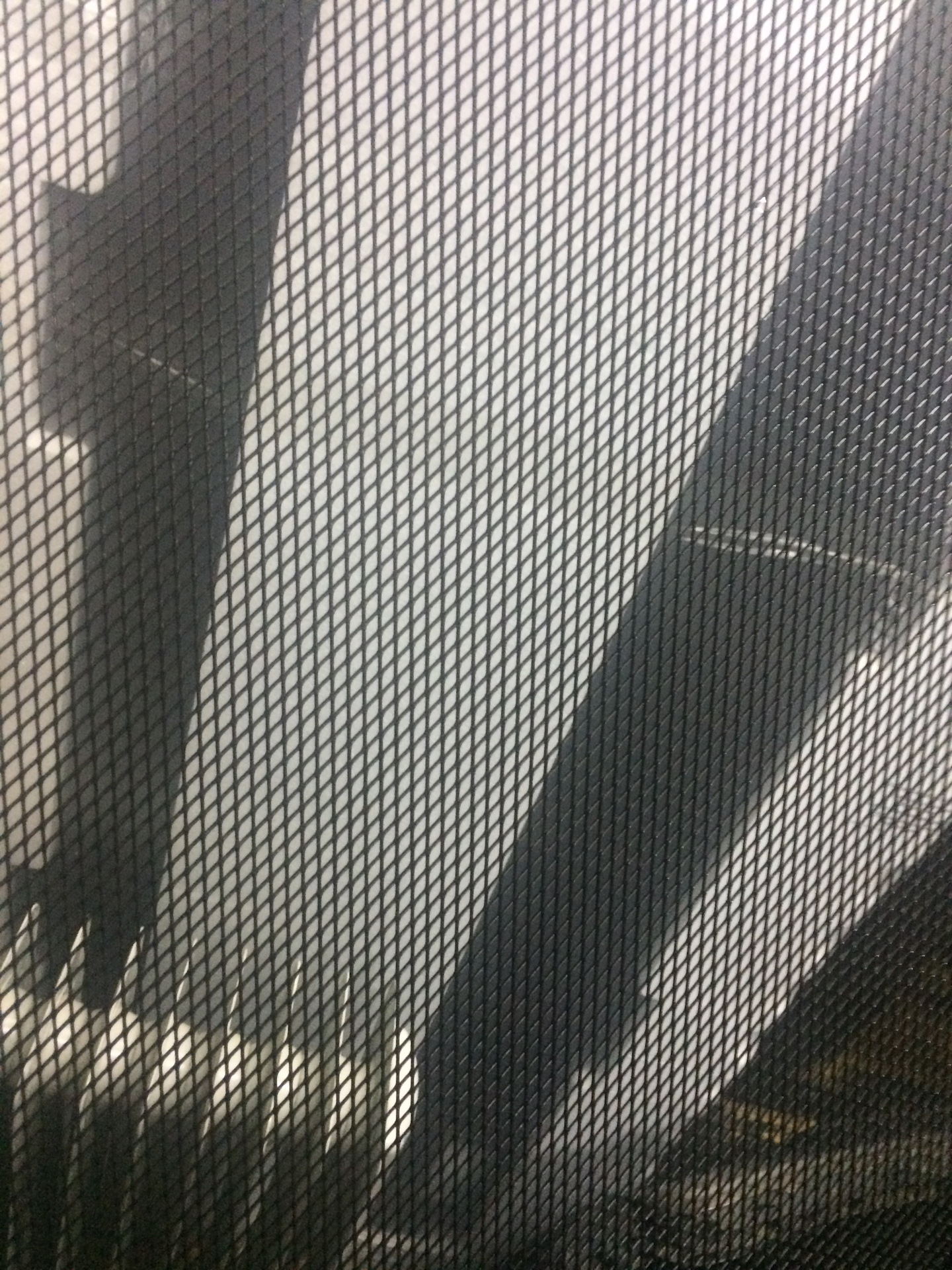

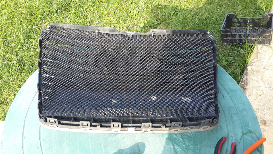

Сетку прицепил на хомуты, заранее просверлил дырок маленьким сверлом!
Теперь новому радиатору меньше будет доставаться камней и грязи!
Старый конечно был очень тяжёлый от грязи и не просвечивал совсем из-за того, что забит в хлам!
Поменял заодно сетку (дроссель) системы. Старая не очень и грязная была…

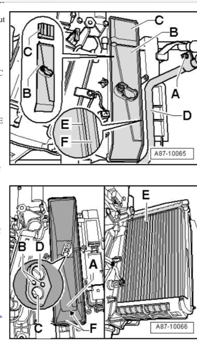

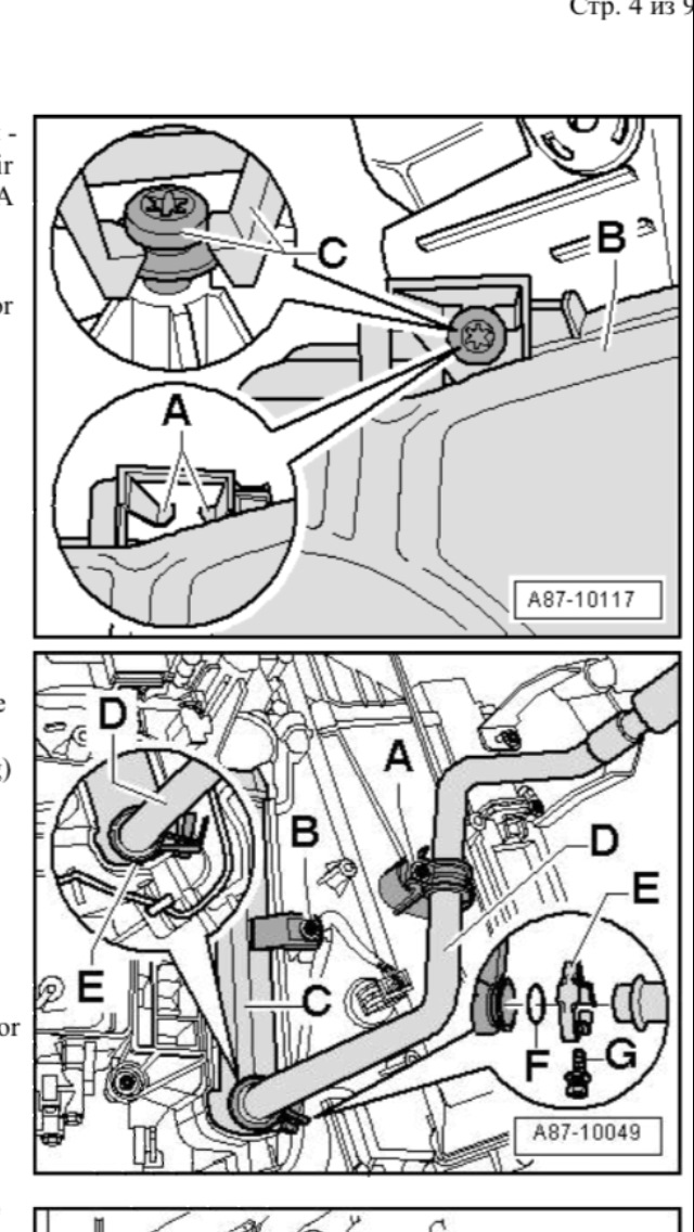

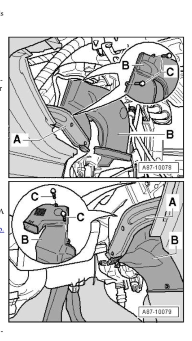

В общем дали мне тут схему с Elsa. Так вот по схеме надо было открутить бардачек и пластик под рулем для того, чтоб со стороны водителя открутить трубки к испарителю и со стороны пассажира его вытащить!
Так вот хрен там!
В бок радиатор не вылезет никогда!
Т.к корпус печки спаян и разбирается только вверх!
Тоесть для замены испарителя надо снимать торпеду и только тогда есть доступ к этому испарителю!

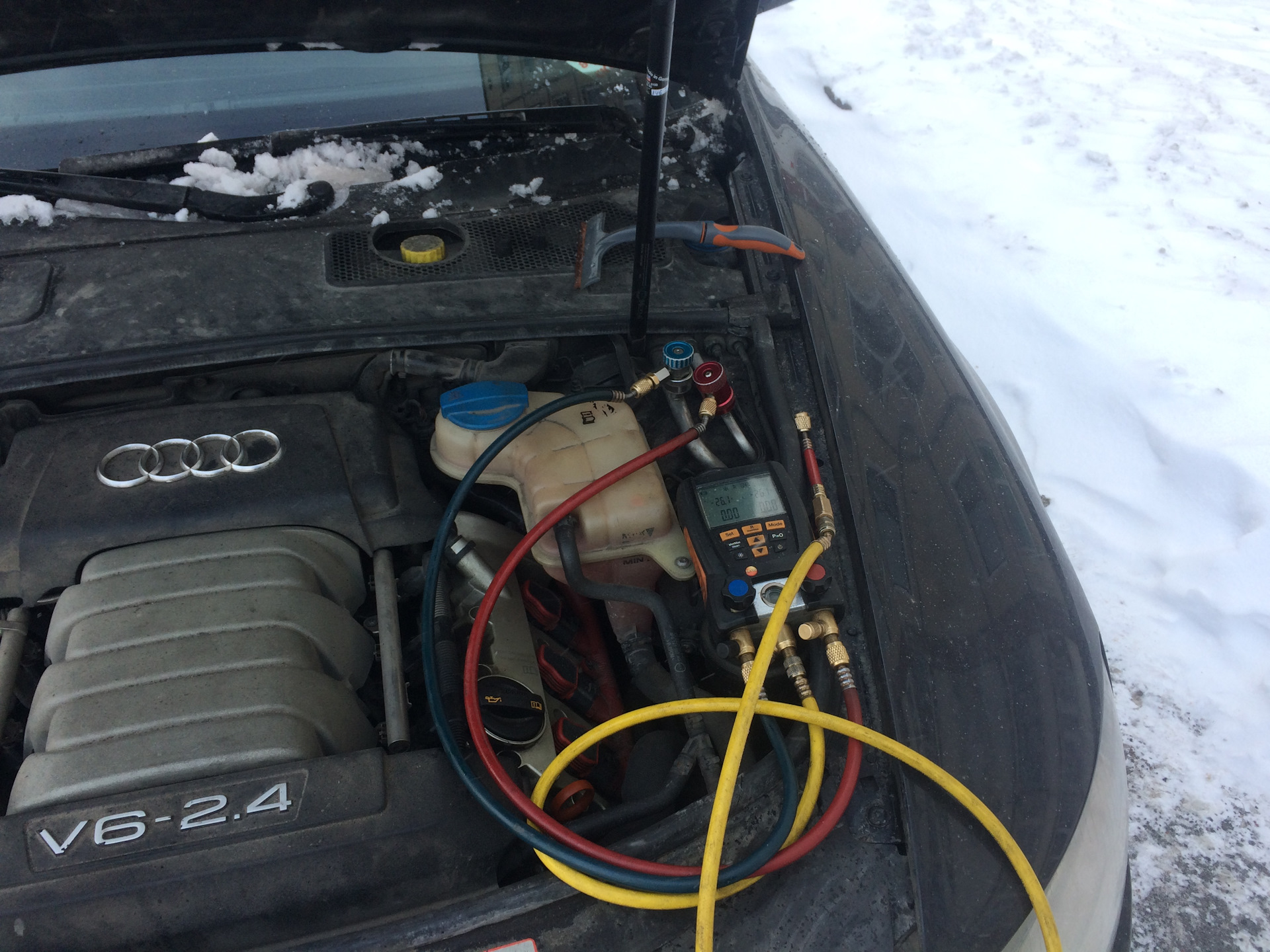

В общем забил на него и поехал к одному мужику заправлять кондей.
Он мне как раз и сказал, что прибор, которым мне мерили утечку врет и никто его не использует!
Подсоединил своё оборудование и дал давление 14 бар! Заодно и цветной херни туда тоже плюхнул…
Перекурили и давай смотреть…
Прибор показал, что падения давление нет даже ни на сотую!
Тоесть система герметичная!
Посветили все равно фонариком ультрафиолет и ничего нигде не показало…
Заправили 550гр и масла какого-то ядовитого цвета (салатовый).
Вся система заработала, лампочка Econ погасла и я довольный уехал!
Думаю на этот раз точно газ не выйдет и все будет работать как надо!

сетку можно было положить между бампером и решеткой. более эстетичней вид. да и как по заводу казалось бы
Да! Согласен!
Было бы наверно лучше!
Но я делал побыстрому и откручивать решетку с ее тысячью саморезами нет никакого желания!
Я чисто для защиты радиатора а не вида! Ее и не видно даже
В общем функцию свою выполняет и ладно)))
