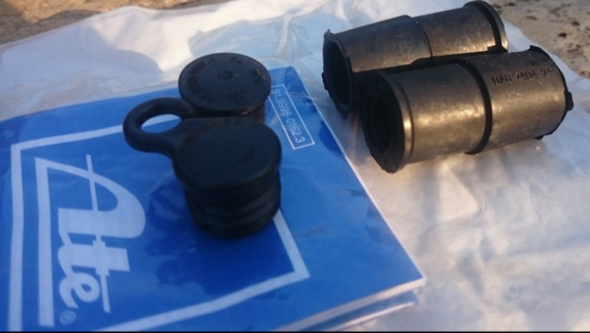

Получил резиновые втулки для направляющих суппортов на передних тормозах. Эксперимент заключался в том, что заказывал только резиновые втулки по их part number. Обычно, каталожный номер, который предлагает elcats, это ремкомплект № 17 — VAG 4D0 698 647.
Более опытные ваговоды знают, что нужно брать №16 — VAG 4D0 698 647 (8V0 698 647)
Они же, всем известные ремкомплекты фирмы АТЕ 11.0101-5409.2 и АТЕ 11.0101-5407.2 , в которых втулки абсолютно одинаковые, а отличия лишь в конструкции одной из заглушек и цене самого комплекта.

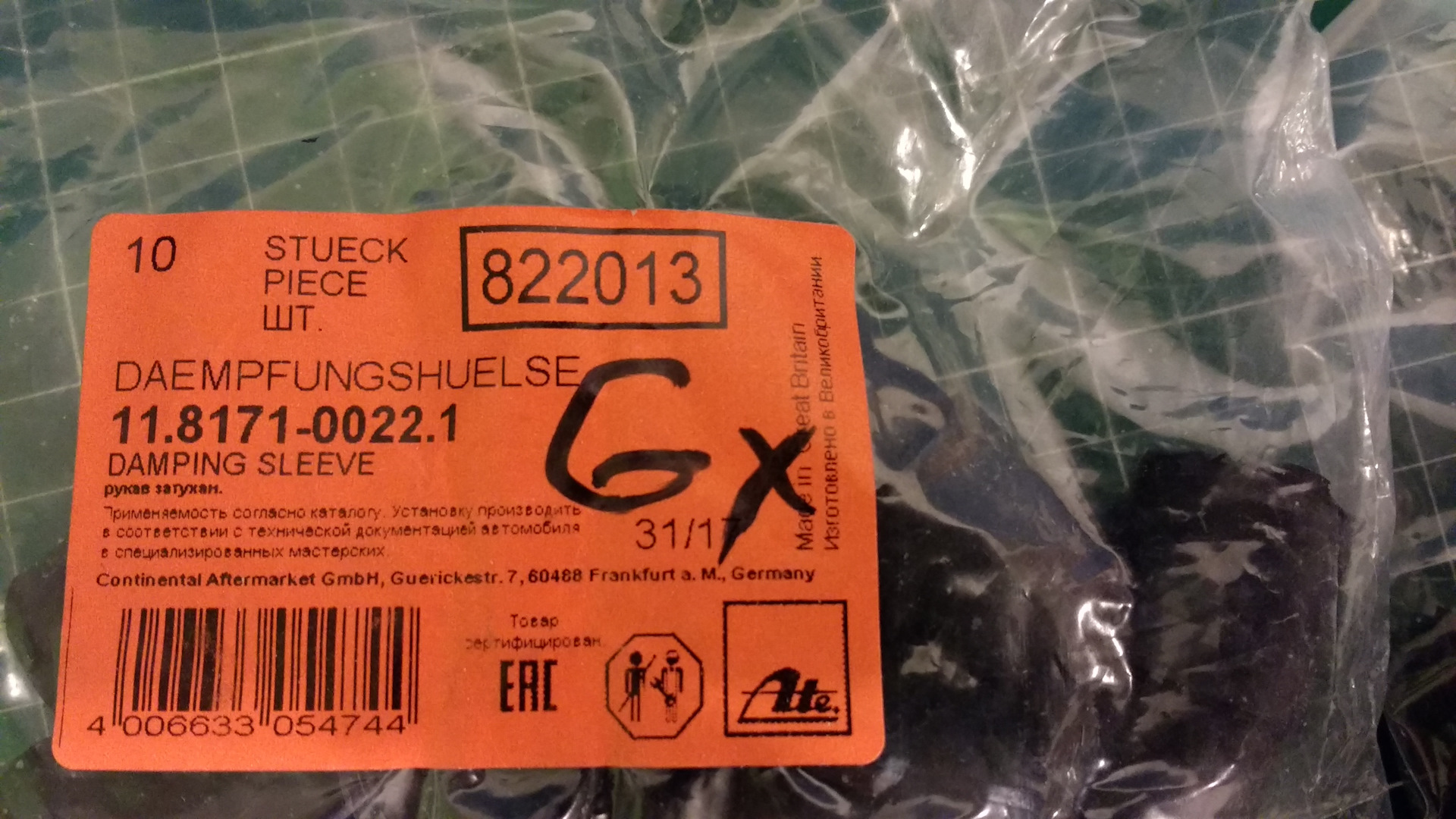

Но, при особом везении, можно найти резиновые втулки АТЕ11.8171-0022.1 и заглушки АТЕ11.8190-0067.1 поштучно.
Мне резиновые втулки АТЕ11.8171-0022.1 обошлись поштучно по 0,37 $
Как видно, в упаковке они идут по 10шт. Но, я заказывал 6шт, и мне оставили в пакете 6 шт.

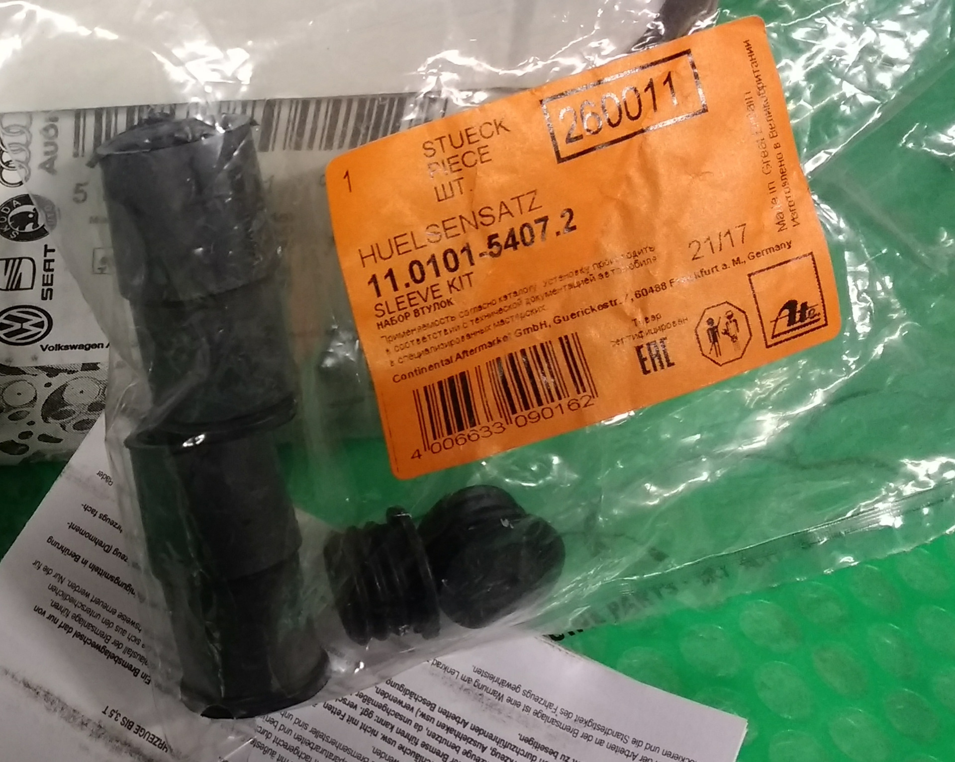

А это комплект ATE 11.0101-5407.2 с заглушками за 5$-8$

А в комплектах АТЕ 11.0101-5409.2 и АТЕ 11.0101-5407.2 действительно различие только в одной заглушке и в цене? Т.к. заменителем оригинальных резинок показывает именно более дорогой вариант с ушком

ATE 11.8171-0022.1 — комплект на одно переднее колесо?
не комплект, а одна штука. индивидуальный номер одной резиновой втулки. На один суппорт -2 штуки.
Понял, 4 шт. надо заказывать
