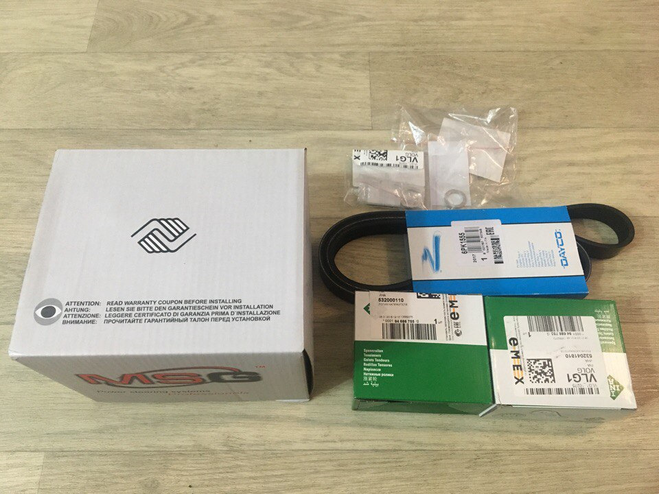

И так заказал, подождал забрал с магазина запчасти:
Насос поставляется с кронштейном, только вот кронштейн явно не от m50. И это сразу насторожило, как выяснилось не зря.

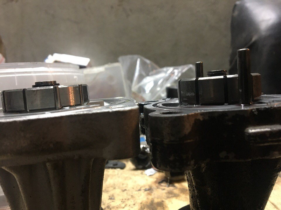

Так как родной кронштейн крепиться на те же болты, что и скрепляют корпус насоса, при чем на все 4 болта, то насос в любом случае разбирать. Ну, что же посмотрим как оно там устроено.
Конструкции насосов чуть разные, фик знает какая лучше. Замечу, что у оригинального насоса корпус подпружинен и когда его раскручиваешь он сам разваливается. У китайского такой пружинки нету.
Качество обработки ротора (хз как называется правильно, крутится значит ротор :) ), так вот качество его обработки явно хуже оригинала, есть какие-то темные пятна напоминающие ржу. Хотя насос внутри обмазан какой-то непонятной смазкой желтоватого цвета. Причем консистенция данной смазки странная, где-то жидкая как вода, а где-то почти как литол. Всю эту смазку я удалил и залил все АТФкой.
Самое существенное отличие это толщина ротора, соответственно можно ожидать, что производительность MSG будет процентов на 25 меньше оригинала. Ну посмотрим.

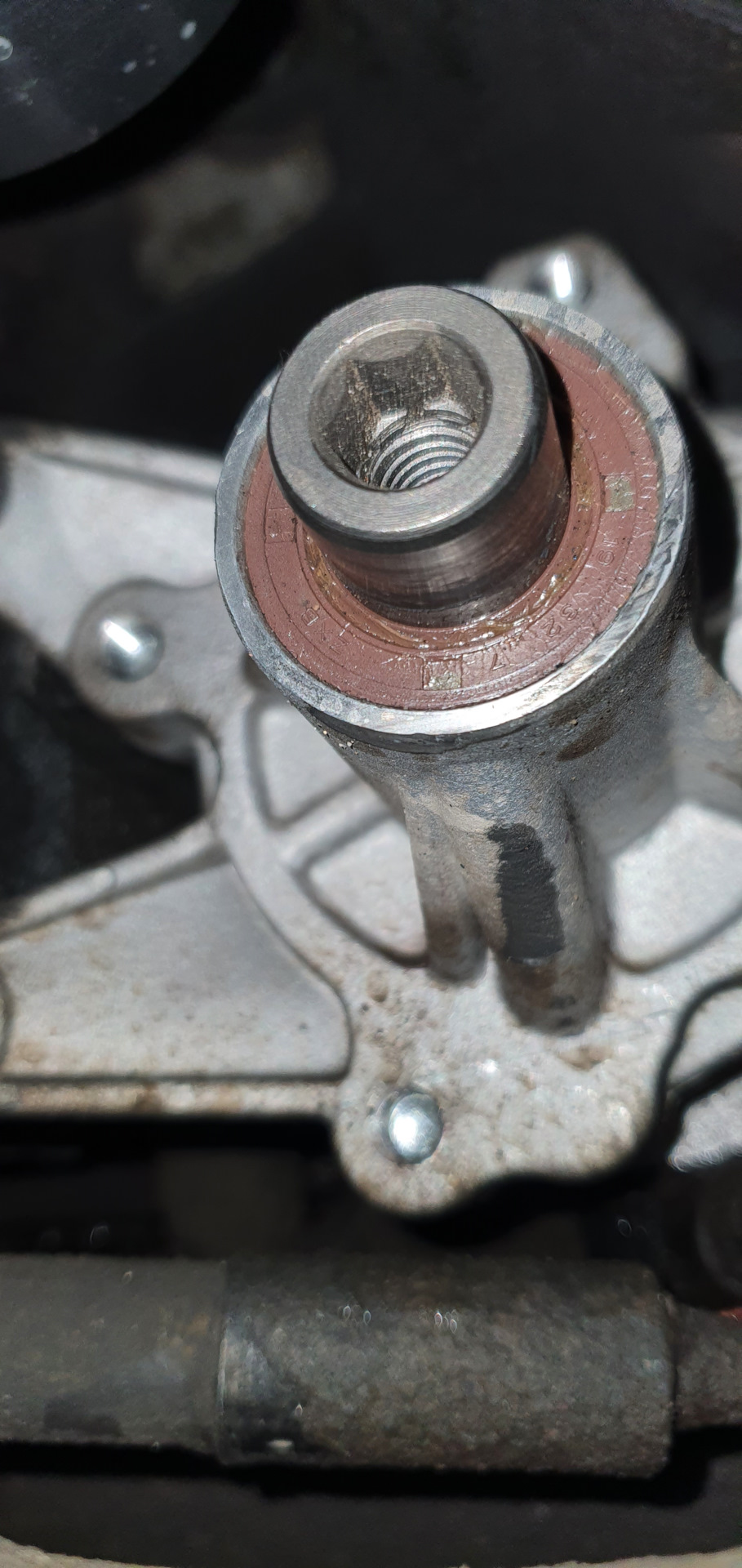

Установил новый гур msg на х5 е53 4.4, проехал около 2тыщ, прошло 2 недели после замены. Сразу было всё не плохо, кстати старый гудел и не хотел крутить такую же старенькую рейку. После замены стало лучше, но симптомы подклинивания рейки при повороте в лево иногда с характерным подвиживанием остались, что говорило о ремонте или замене рейки. На моё авто при заказе гур рейка 46т.р. гур-10т.р. И вот вчера 27.04.23г. при обгоне слышу бряк, внимания особо не обратил думал ямку прошляпил. Буквально через 3-5мин. поднялась температура 110гр. нестало подзарядки и руль еле поворачивается. Понял, -ремень приводной, но оказалось ещё интересней, -шкив вместе с "блином или диском" ( куда прикручивается шкив на 3 болта), который в свою очередь вкручивается в вал гура. Блага 20км. от дома отъехал. Домой добирался 3ч. периодически остывал. Ремень нашёл, по кругу целый по середине 2 разреза, а шкив так и не нашёл. Завалялся родной старый гур в гараже, думал с него сниму, нету то было, диск к которому крепится шкив запресован на вал гура и снимается вместе с валом гур при разборе.
Такая вот история с гур msg.
на фото помпа. хм
