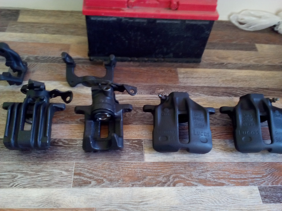

Всем Здратути! Решил пока есть время покрасить суппорта, ну и заодно поменять порванные пыльники. Прочел и пересмотрел много записей и видосов на эту тему, самым полезным оказался труд Docent86 Путеводитель по тормозам. Закупился всем необходимым и пошел в гараж.

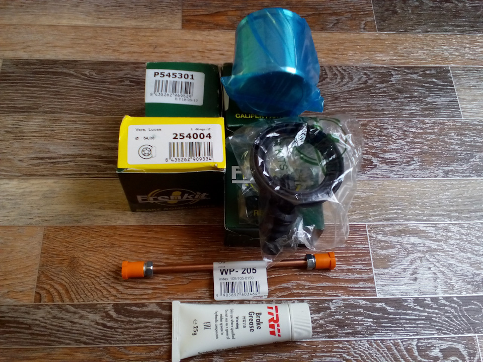

Снял задние суппорта, снял передние и "удивился" скажем так. Как они вообще не заклинили, пыльники целые, а на поршнях наросты ржавчины! Пришлось заказывать и передние ремкомплекты с поршнями.

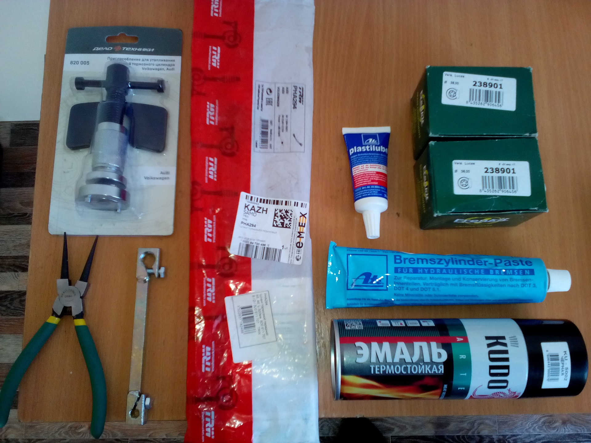

Разобрать передние не сложно, при наличии компрессора для колес. А вот с задними пришлось пое…ться. Обошел всех продавцов инструментов, ни у кого не было загнутого съёмника с длинными носиками. Купил с прямыми. Не повторяйте чужих ошибок, им не достать это стопорное кольцо. Но если долго мучаться… надо еще две тонких отвертки и часа полтора (кому как повезет) времени, но есть риск кольцо сломать.
Суппорта "варил" в растворе каустической соды с подключенным зарядником дня три, на ночь отключал. Чистил металическими щетками, занятие еще то! И наконец покрасил.

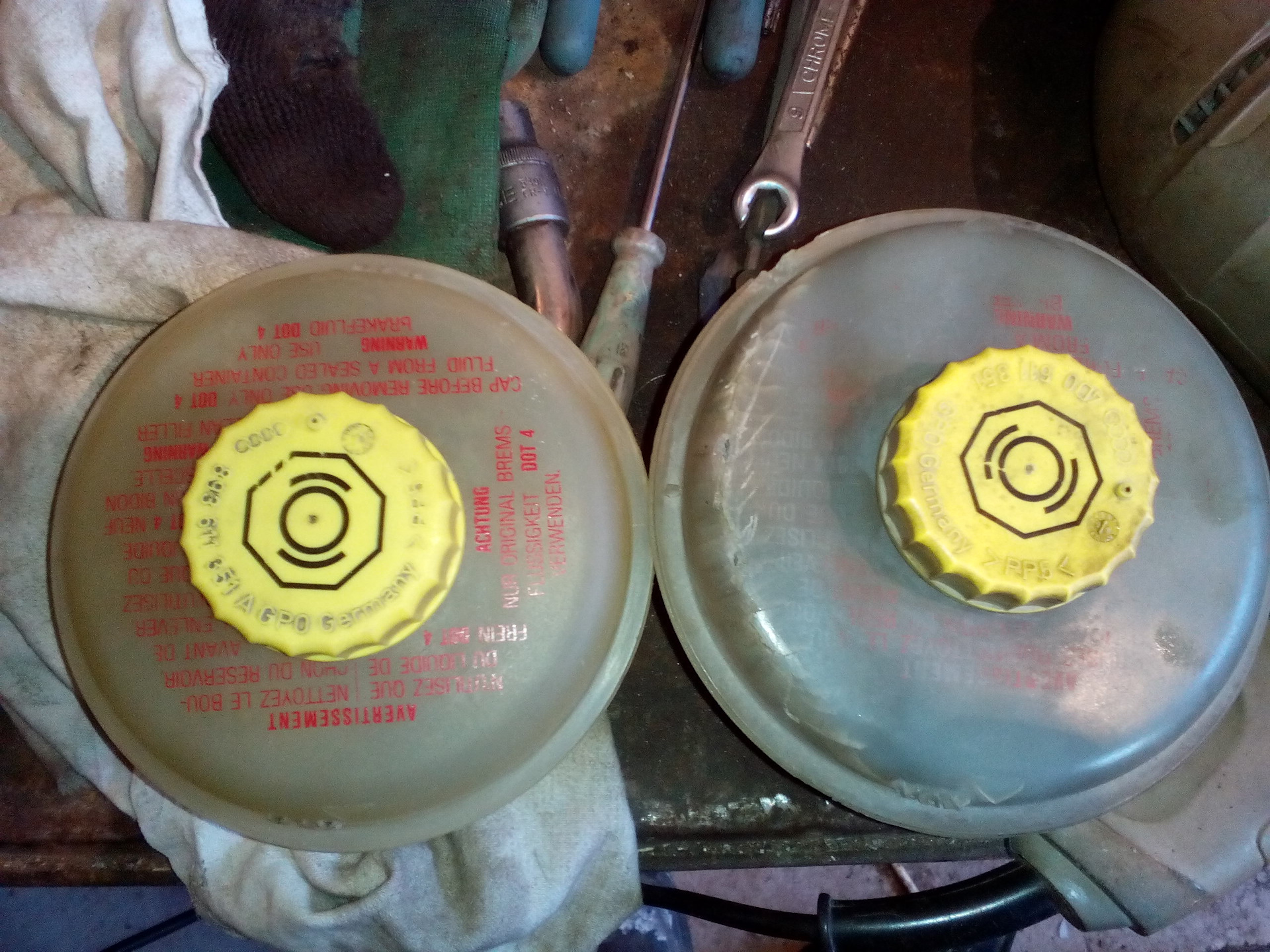

Заодно заменил бачок ТЖ, а то мой лопнул и шланг передний, взял TRW.
Взял бачок на разборке от Audi B4, на вид такой же, оказался на 1см меньше в диаметре, но подошел.

Ремкомплект с поршнем стоит 3600 тг., заказывал на Автозакуп.ру. Стоит разобрать посмотреть, главная проблема механизм ручника. Новый суппорт дорогой, на разборке нужно спрашивать.
