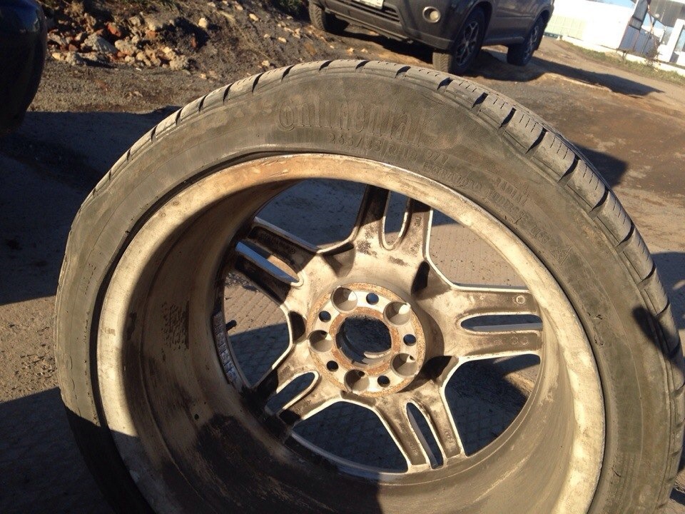

Первая запись в бортовике, но не приятная.
Совершал поездочку по работе (Орел-Брянск-Железногорск-Курск-Орел).
Не знаю, быть благодарным пневме или нет, за то, что не почувствовал удар от какой то из мини ям в колесо.
Почти в середине пути почувствовал какое-то странное биение, но не в руль.
Останавливался, смотрел на колеса, протягивал их, но все внешне было в норме. Биение не пропадало. Дело близилось к ночи.
По приезду домой, отогнал мерса на подъемник, и тут я увидел ЕЁ, точнее их, но вторая не в счет по сравнению с этой. Речь идет о ОГРОМНОЙ грыже. Раньше таких и не видел и не получал.
Как я ее получил и где я так и не понял, видимо пневма смягчила удар.
Образовалась она с внутренней стороны заднего правого колеса.
Хороший был баллон, жаль. Выкинул на клумбу.
Предыстория — мерс уже был обут в липучку Continental ContiWinterContact TS 810 Sport 265/35 R18 сзади и 245/40 R18 спереди. (диски родные AMG разноширокие).
теперь уже минус один задний баллон. Состояние оставшихся трех баллонов очень хорошее.

Так резина уже отжила своё, сколько ей лет ?
думаю лет 5, купил мерса уже на ней.
Ну так не удивительно, что такая грыжа вылезла )
Резина эксплуатируется до 3-х лет, ПОСЛЕ ТОГО, КАК ОНА БЫЛА ПРОИЗВЕДЕНА )
все еще зависит от условий эксплуатации и пробега.
Без разницы, резина ссыхается
Я думаю, что это может быть заводским браком… либо удар был ранее а сейчас провилось… так что не в подвеске дело, что ты не почувствовал… из за одного удара который даже на пневме не почувствовал такое не вылезет…
может быть и так) С внутренней стороны не слабая трещина! А так резя то живая, на протекторе следов старения (трещин) нет.
