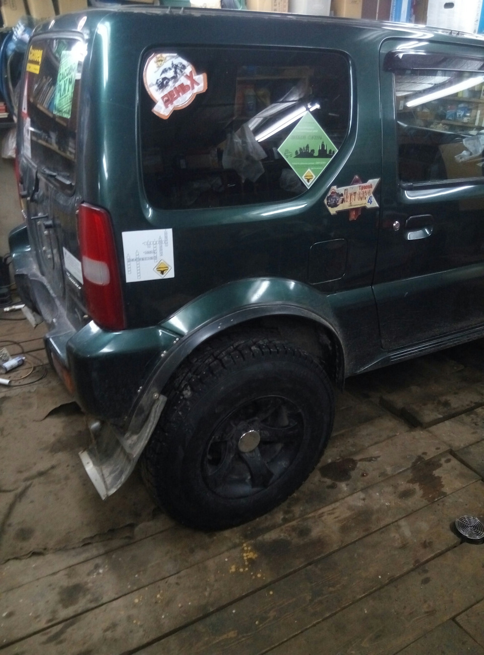

Все прекрасно знают что на Suzuki jimny лучше всего устанавливать узкую резину.
Штатный размер шин не позволяет преодолевать автомобилю даже скромные препятствия, так как скромный клиренс 185 мм просто не позволяет этого делать.
После установки шин 235/ 85/ 16 хоть и немного увеличивается клиренс до 260 мм, но это значительно расширяет круг возможностей автомобиля. Многие не хотят устанавливать данный размер шин вследствие его большой ширины. Но хочу обрадовать, что фактическая ширина составляет 195 мм а значит эти шины можно отнести к разряду узких.
Самый большой минус этих шин это то что их не тянет штатная трансмиссия, а значит нужно покупать не родную раздатку. Вот приблизительный порядок цен который я вижу для установки данных шин на автомобиль и чтобы эксплуатация автомобиля после установки этих шин была комфортная.
Работу в расчет не берём. Считаем, что все делаем своими руками.
1. Покупка раздатки Suzuki Samurai с понижающим китом — 50000 руб.
2. Установка лифта подвески 45 мм — 4500 руб.
3. Установка бодилифта 4500 руб.
4. Покупка расширения арок 2500- руб
5.1 Покупка материала для подкрылок 500 руб.
5. Покупка рулевого демпфера 2400 руб.(желательно)
6. Покупка набора для крепления демпфера 700 руб.
8. Шины 235/85/16 Dunlop grandtrek 32000 руб.
9. Покупка дисков 10000-20000 руб.
10. Монтаж и балансировка шин 1000 руб.
11. Проставки для выноса дисков 5000 руб.
15. Работы по обрезке промежуточного кардана 2000 руб.
16. Работы и материалы по удлинению рулевого кардана 500 руб.
Итого: 50000+4500+4500+2500+500+2400+700+32000+20000+1000+5000+2000+500=125000 руб.
Конечно, это все очень дорого и решиться на это трудно.
Но от этой суммы лично мне удалось отнять:
Продажа летних шин 215/80/15 — 14000 руб.
Продажа штатных литых дисков 12000 руб.
Продажа штатной раздатки 7000 руб.
Все лифты для меня бесплатно.
Диски мне вышли в 14000 руб с выносом -20
Проставки для выноса не пригодились.
Промкардан укоротил бесплатно.
Рулевой кардан удлинил бесплатно.
Итого мой бюджет на установку шин составил
50000+2500+500+2400+32000+14000+1000-14000-12000-7000=70000 руб.
Машина стала на много спокойнее проходить неровности дороги, меньше козлить.
Увеличился расход топлива. По городу у меня выходит на заднем приводе 12-13 литров летом в экономном режиме (мотор g13b).
Улучшилась проходимость.
Упала динамика, но не критично.

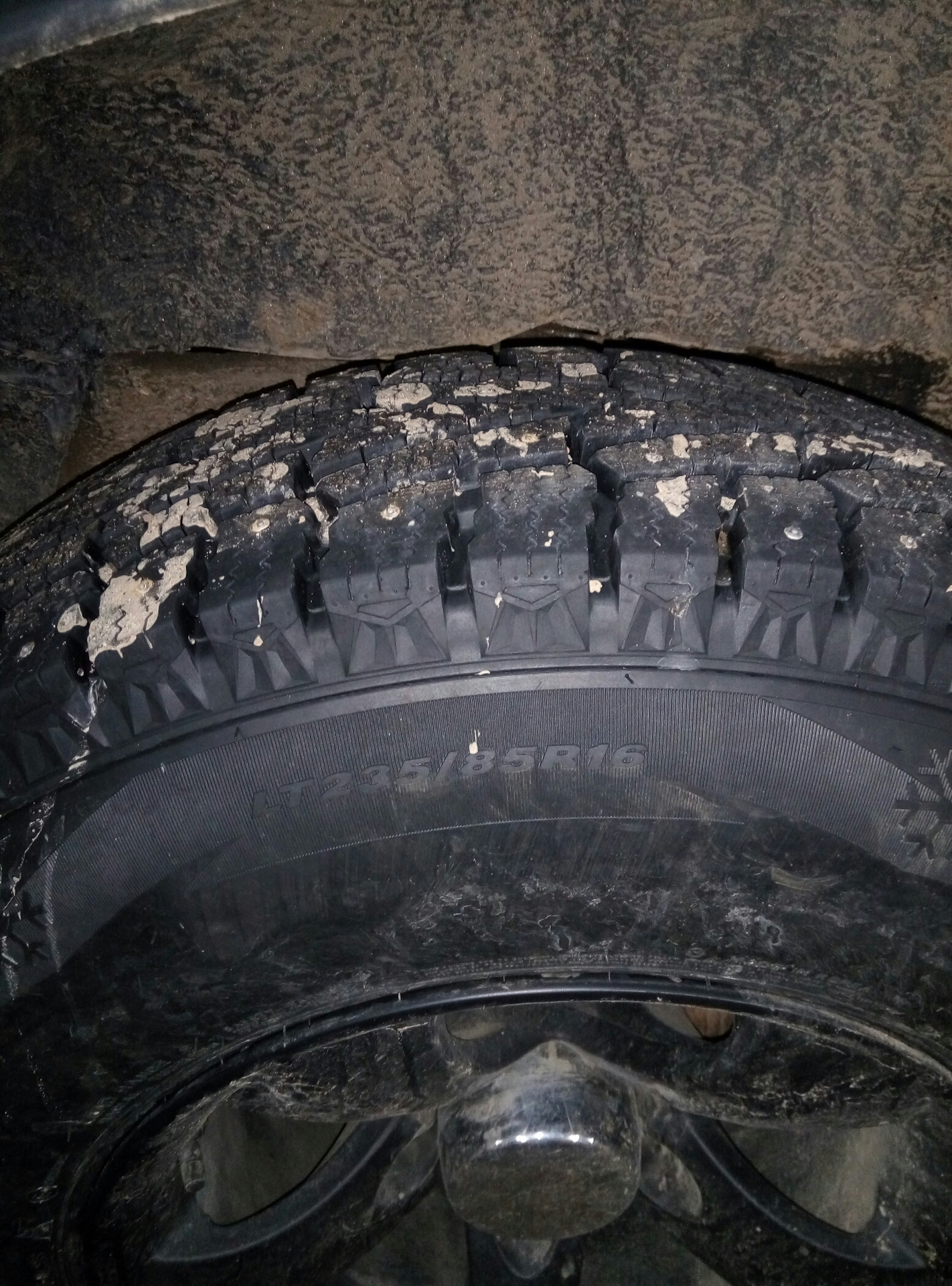

Давление в шине 1,0
Давление в шине 2,0
Клиренс на зимних шинах 235/85/16 — перед 265мм, зад 257мм.
Диаметр зимних шин 235/85/16 — 790мм

У меня шины мягкие, подвеска вообще очень мягкая. Красота, да и только.
Сегодня по приходу в гараж сниму видео, демонстрирующее этот факт.
"фактическая ширина 195 мм"- смотря какая резина, на каком диске, какое давление накачано.
Давление в шине 1,8-2,0. Могу достать и грязевую. Ширина может чуть по больше будет.
У товарища на Ниве 235/75/15. Так вот они смотрятся, как будто на четверть шире. Хотя согласно маркировке ширина одинаковая
Давление 2.0 для джима?) Куда столько. Вы наверное прыгаете на нем как на мяче) Так ещё и от марки и модели резины зависит ее фактические размеры
не, не прыгаю. У меня и летняя грязевая так же накачана. Мягенько, хорошо.
На джим резину 235/85/16 качаете до 2 атмосфер ?)
Именно. И зимой и летом. Красота.
Вот тут шины накачены 2,2 атм. Я конечно по сильным говнам не езжу. Но легкое бездорожье они проходят отлично.
vk.com/videos-129210064?s…9210064%2Fpl_-129210064_4
В этом же месте идет нива на спущенных
Большая резина под джимом не продавливается . Мне 1 кг спереди и 0.8 сзади хватает при размере 235/85/16. куда в них 2.2 качать
Да я честно говоря, в голову не беру. Ездит он хорошо, что мне еще надо.
А по поводу продавилось. Вон у меня переднее правое колесо подспустило до 1,7 зимнее 235/85/16, сразу видно. Вчера подкачал. Чтобы не быть голословным, тоже сегодня видео запилю. Специально буду спускать и показывать при каком давлении как выглядит.
Видео про давление в шинах снял, в теме прикрепил.
Беркут не врет?)
Не, у меня советский лежит манометр. Сравнивал, одинаково. Если только оба врут, , 😀

Расскажи еще чем ты зашивал пространство вместо родных подкрылков?
Купил оцинковку лист и им заделал

Вынос дисков -20.
Желательно поставить расширители, чтобы грязью не закидывало
Имхо, если нужны расширители арок, то про какую узкую резину можно говорить?
База шире стала за счет дисков с выносом -20.
