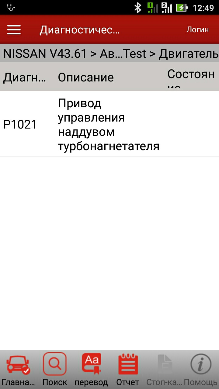

Обнаружилось на днях пропадание тяги, обороты выше 2000 не раскручиваются. Лечится перезапуском.
В мозгах ошибка сервопривода турбины P1021.
В интернетах пишут разное — от чистки егр до замены турбины в сборе. Кому-то вобще помогла замена масла))
Егр у меня нет, поэтому остается либо турбина (сервопривод), либо почему-то датчик температуры выхлопных газов ( честно не понимаю как он может влиять).
Если кто проходил аналогичный трабл черкните плиз как решился вопрос.
Заранее благодарен!

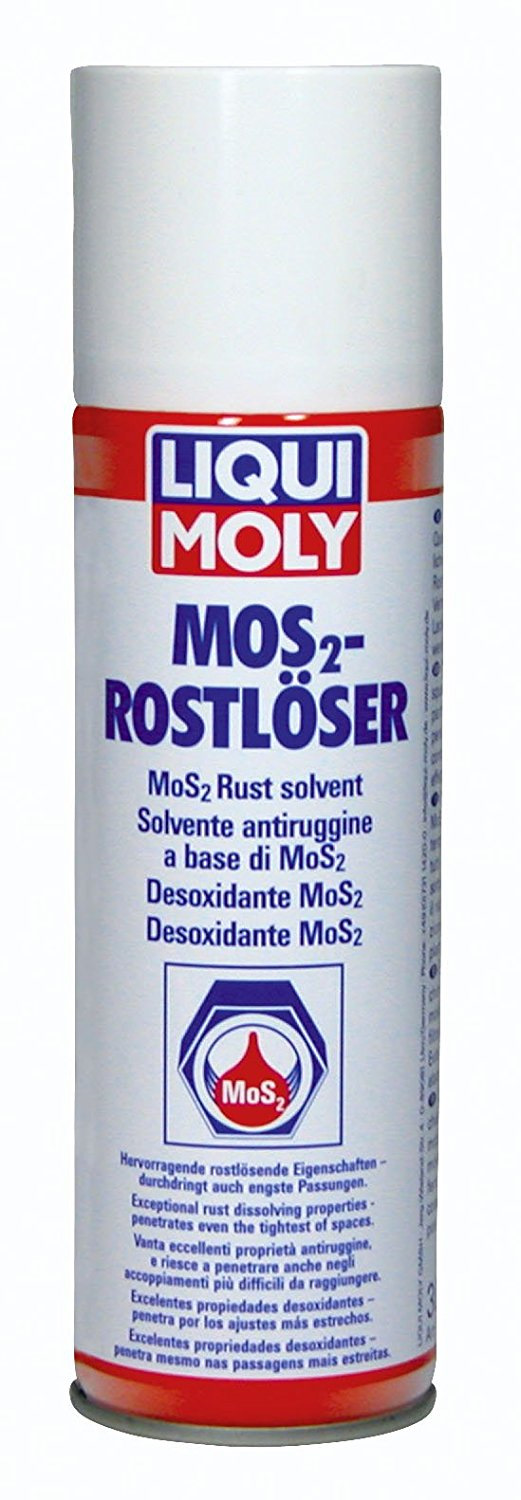

Закисла тяга управления геометрией турбины. Побрызгал проникающей смазкой (как на картинке) на шарниры и все прошло.
А где он находится?
Прямо на турбине прямоугольная коробка. От нее тяга в корпус турбины идет.

Верно. И даже лучше смазать шток актуатора турбины. Он металический ( бывает регулируемый, а бывает нет). Если адаптация и калибровка не помогает — не печалься, актуатор ремонтопригоден.

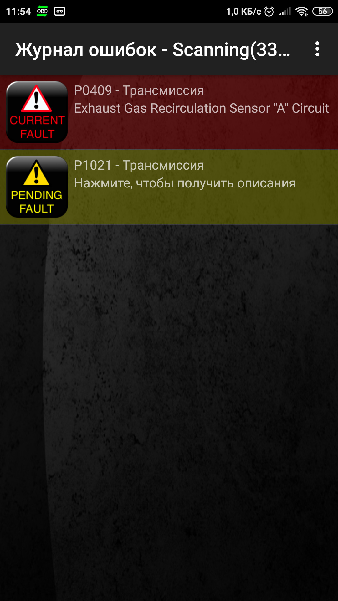

если я правильно понял, там ошибка 0546 была по датчику температуры.
У меня же по сервоприводу ошибка, хотя последствия похожи — турбина сваливается в аварийный режим.
