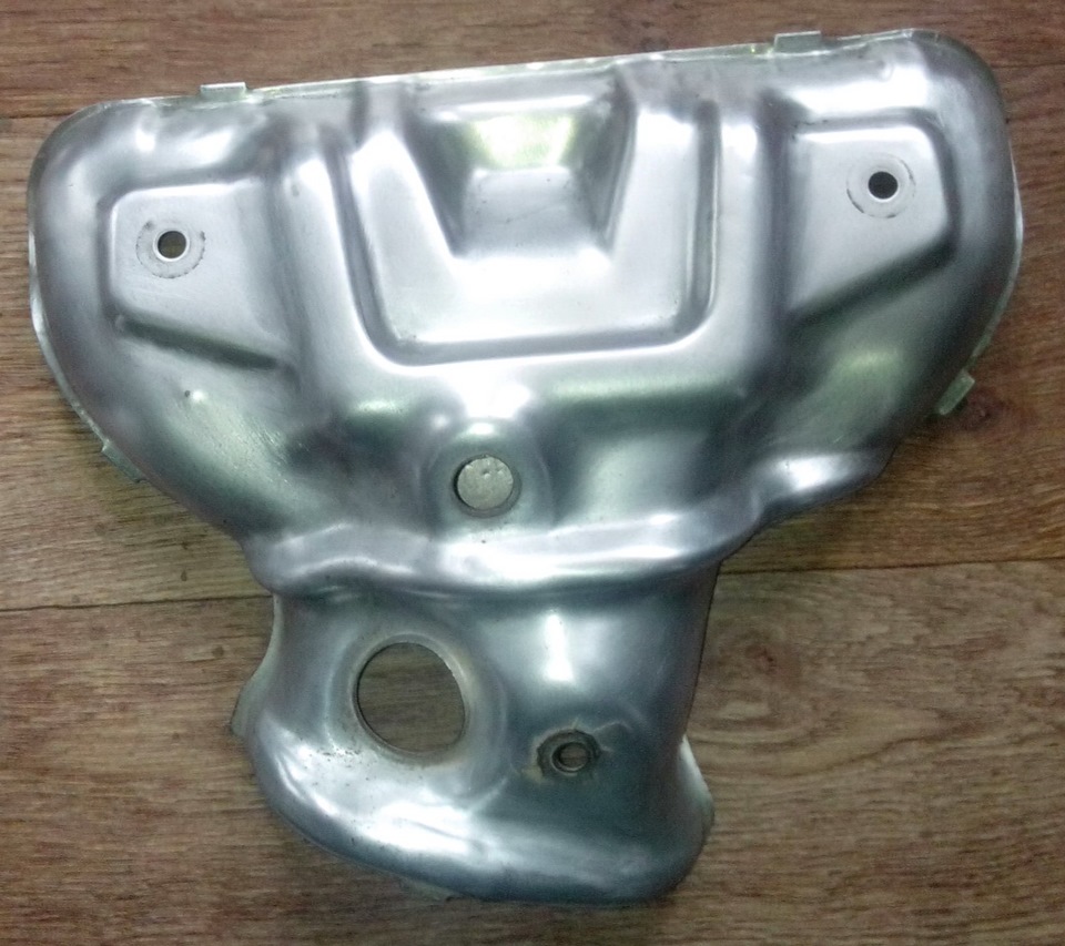

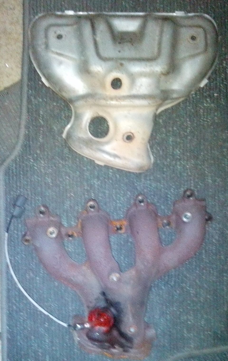

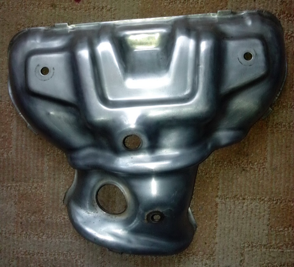

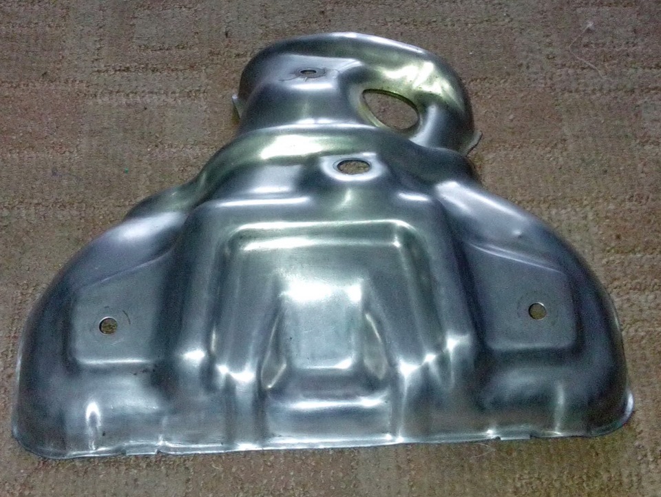

С горем попалам нашел коллектор по объявлению с контрактного мотора за 2, сторговались на 1,5 и я его забрал.

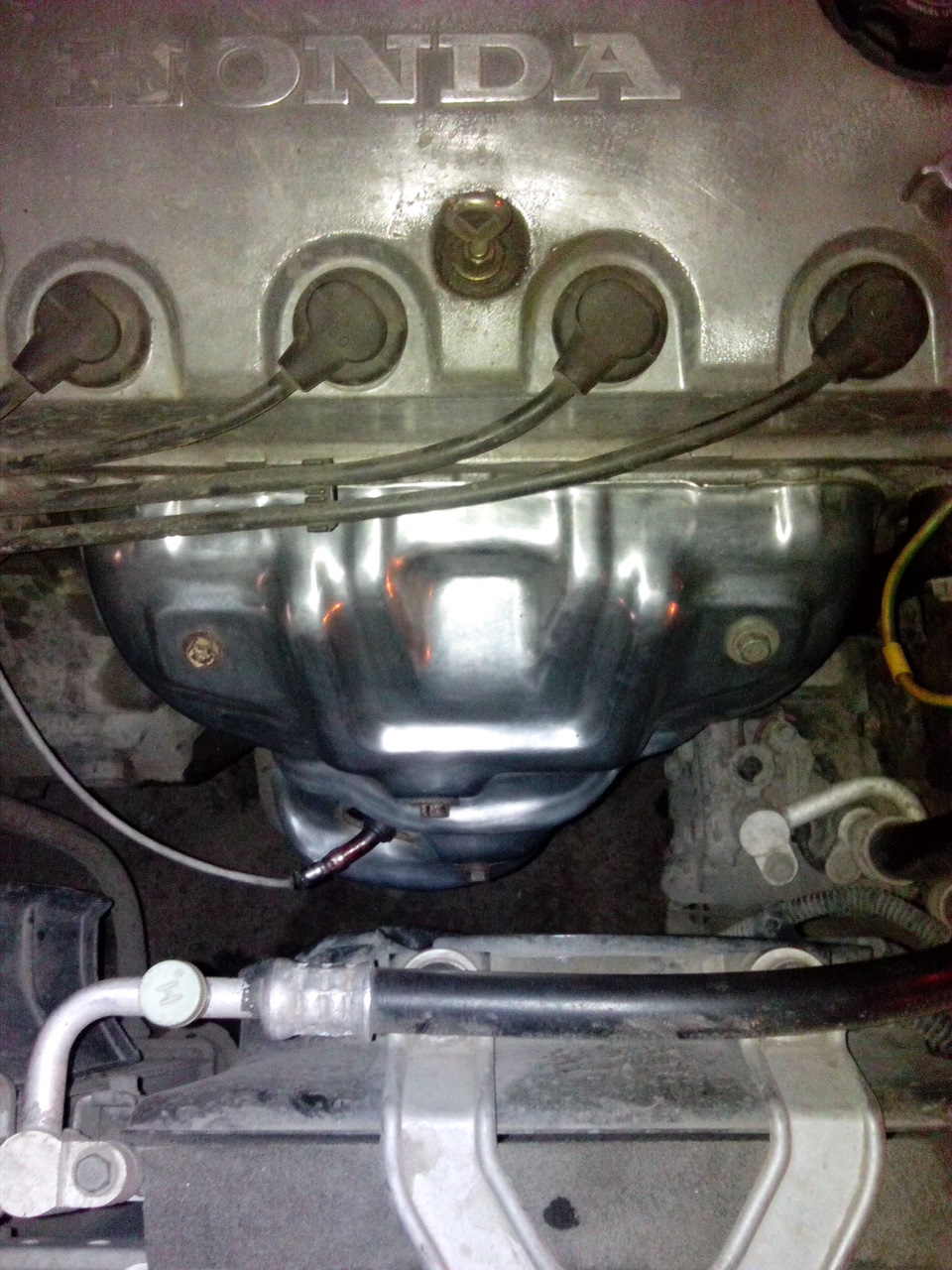

Коллектор шел с тепловым экраном и лямбдой, правда гнутой. поставил пока езжу, чек не горит, но не знаю нормально ли она работает или все-таки ей капец, расход еще не мерил.

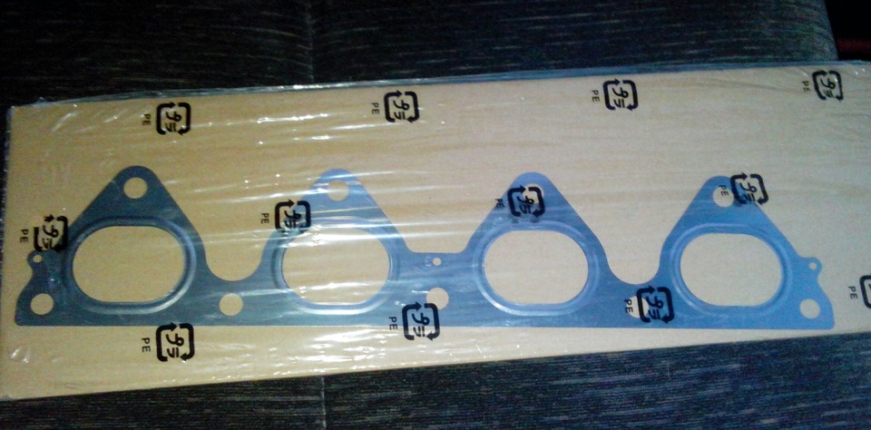

+ сразу купил прокладку 550 руб — ориджинал (хотя и старая, как оказалось впорядке)
После замены, машина стала ехать веселее, подхват ощутимый, так и не понял из-за коллектора или может то что лямбда другая… прекратились дерганья как на троллейбусе при езде, коробка переключает плавнее.
