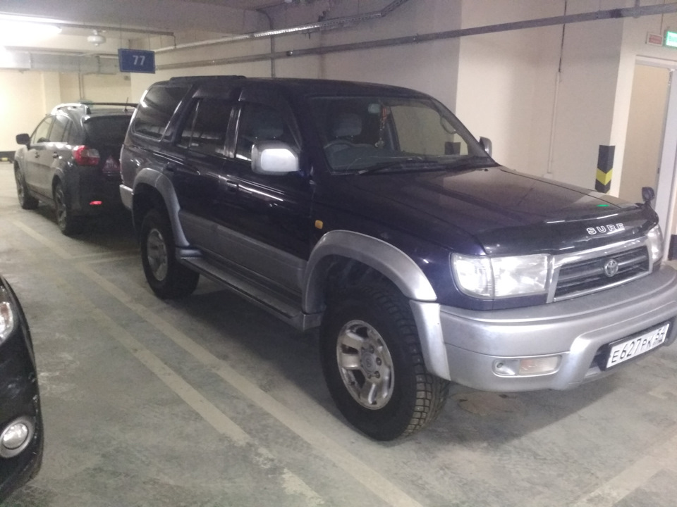

Здравствуйте!
Не буду приводить цифры ДО, т.к. степень просаженности родных пружин у всех разная, ниже показатели после установки усиленных пружин OBK +1, на сколько знаю пружины проходят по каталогу как аналоги пружин для прадо араба.
На сурфе с бензинкой 3RZ получились следующие показатели диск/арка:
Перед — 32см
Зад — 36см
Перед поднялся чуть больше ожидаемого, но т.к. планирую установку лебедки под штатный бампер — мне это только поможет.
Так же в будущем без опаски могу ставить 32 колеса.
Номера пружин:
C4T62101H перед
C4T61582H зад
P.S. пружины данной серии бывают синие и серые (у меня), производятся на разных заводах.
По прошествии нескольких дней впечатления очень положительные, подвеска стала энергоемкой, при этом не дубовой, очень комфортно. Доволен более чем.
Пружины работают в паре с серой однотрубной каябой.
Спасибо коллективу YMS-Team за отлично выполненную работу!

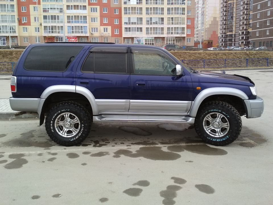

я поставил ОВК от прадика 95 перед синий, задю серые. зад сильно подняло, буду ставить проставки, что бы выровнять перед.
Подъем морды сильно зависит от типа двигателя, рз самый легкий, кз тяжелый.
я год отъездил перед сел милимов на 8. заказал на 4х4 тема. проставки по 5 мм 4 шт. из пластика под чашку стойки. скоро буду менять амортики ( кстати то от прадика 95) и бу ду перед выравнивать, ну и конечно в борт. журнале отпишись, что получилось.
Сурф, прадо — все одно взаимозаменяемо.
У подобных машин задранный зад в порядке вещей, особо выравнивать тоже не есть хорошо, при загрузке на взлет пойдет=)
согласен, конечно без фанатизма.
