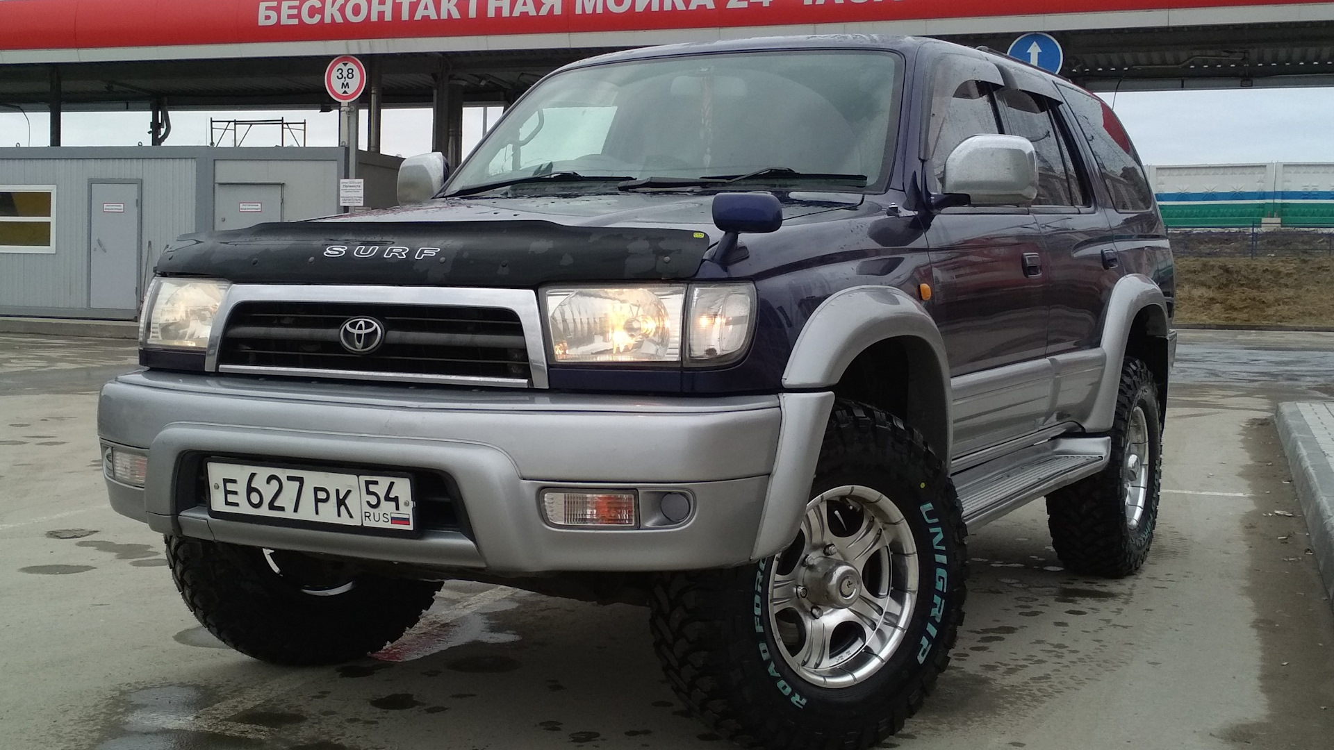

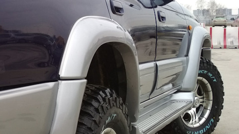

У Вас на фото машина с лифтом 2"?
Да 2дюйма, как потеплеет буду делать бодик +5см
Странно, у меня сейчас на стоке выглядит выше. Может конечно фото обманчивы, либо так сильно влияет вес двигателя.
Ракурс, на некоторых фото он не самый удачный, рядом со стоком мой на зимке 31’ выглядит огромным😄
Все понял, у вас колеса чуть больше профилем, по этому так кажется.
Жду комплект пружин, аля прадо араб, посмотрим что получится.
Ждем, установки и обязательного отчета в БЖ🤗
