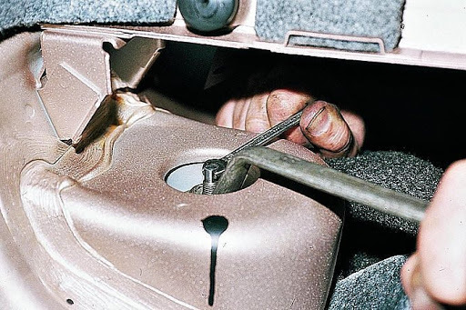

Решил избавиться от нескольких огромных отверстий в кузове. Первая пара в передних "поддомкратниках" ВАЗ 2110 пр/лев. Вторая пара в лонжероне пола ВАЗ 2110 среднем лев/пр.
Несколько раз встречал обсуждения о том как и что здесь сделано с завода, и вроде оказывается с завода тут пусто у всех)
Тема актуальна как для десятки так и для лады приоры.
Начнем с передней части:
Почему эту железяку так назвали не понятно, для этих целей она не годится, но не суть сейчас не об этом. Ранее в комментариях советовал следующую резинку:
Заглушка ВАЗ-2108 отверстий пола кузова БРТ
Артикул: 2108-5112090
До этого были предположения, а на деле не ясно подойдет или нет? Теперь точно говорю подходит!)
Конструктивно только эта заглушка имеет высокий бортик, такая нам и нужна) Другие не получилось завести за кромку металла.
Осталось в самой нижней точке просверлить небольшое отверстие для отвода конденсата. 13.11.2015 пробку проверял, сухо! Отверстие не делал. возможно в нем нет необходимости.
Перед установкой резину грел строительным феном, так на много проще. Слева получилось затолкнуть руками, справа немного надавил домкратом:D Отвертками орудовать не стал, чтоб не повредить лакокрасочное. Кромки отверстий были обработаны prim ML.

Нельзя их закрывать. Там постоянно будет собираться грязь и песок, будет гнить в 2 раза быстрей
Тут как раз наоборот. Есть с чем сравнить, до этого отверстия были открыты и песка было местами с пол лонжерона — серьёзно. Да, отверстия закрыты, но во-первых только те, что в самом потоке грязи. Во-вторых, часть из них не в самой нижней точке, т.е из них, при попадании чего либо, выпасть и вылиться уже ничего физически не может. В третьих, оставлены не закрытыми небольшие отверстия, расположеные в самых нижних точках — дренаж. В четвёртых, судя по мелкой пыли вокруг отверстий со стороны салона под коврами циркуляция воздуха в скрытых полостях есть и ещё какая. И наконец абсолютно все скрытые полости обработаны антикором. Плюс нет грязи — проще повторять обработку спустя время, по песку смысла нет заливать, а песок, прилипший на антикор, уже не выдуть по простому.

Под какой диаметр эта заглушка 2108-5112090?
Внутренний диаметр 30мм, а внешний около 40мм.
Спасибо, я для отверстия 20мм ищу, ничего не найти
На 20мм такая "Заглушка ВАЗ-2101-08 пола задка кузова БРТ 2101-5002092" (малая).
Спасибо
Не за что)
может подскажешь заглушку диаметром 22мм?)
Если я не ошибаюсь, то у этой 2108- 3724330 диаметр 25, 22 на вскидку не вспомню — может и нет. Если та 25, то теоретически и в 22 можно затолкнуть (подогреть феном). Как вариант если заглушка цельная, то можно маленьким плоским надфилем окружность уменьшить, я так делал — достаточно просто пилится.

те получается на днище четыре большие отверстия? и их можно заткнуть заглушками для днища ваз 2108?
Да, есть такие. Я закрыл.
Сейчас можно поставить специальные для этих мест пробки (с приоры). На новых приориках они с завода закрыты=)

В передние два отверстия очень много грязи и воды накидывает с колеса. С задними ситуация не такая катастрофичная.
А какие лучше ставить видел и пластиковые (светлые) и резиновые (черные) ?
Белые пластиковые совсем дохлые, красивые но не практичные. Есть еще черные что то среднее между резиной и пластиком, появились в магазинах как раз для затычек в поддомкратники (на приорах теперь с завода). Резина во все времена резина, почти одни плюсы!
У меня все пробки на герметике, пластиковые без него точно пропускают.
Спасибо, понял, буду брать резину и не париться, а то начал было в дебри сам себя загонять раздумиями, почему на 10ки с завода начали пластиковые клепать, а на более ранних резина была, видимо "гении"отечественного автопрома в очередной раз наэкономили не там где нужно.
Не за что)
Пластиковые на приорах почти сразу пропускают влагу, видел фотки у людей со снятым ковром и утеплителем, грязь и высохшие разводы.
Резиновая заходит туго и бортик больше. Пластиковая мягкая, заходит очень легко, потом верх поджимается. Внешне кажется все отл, но не герметично…
А если их герметиком силиконовым промазать, вроде строительного — не будет воду пропускать — конденсат скапливаться не будет — как думаете?!
Лучше шовным герметиком, который в авто магазинах продается. Силиконовый для этого дела хуже в разы. Проверял, вроде не чего там не образуется (конденсат).
