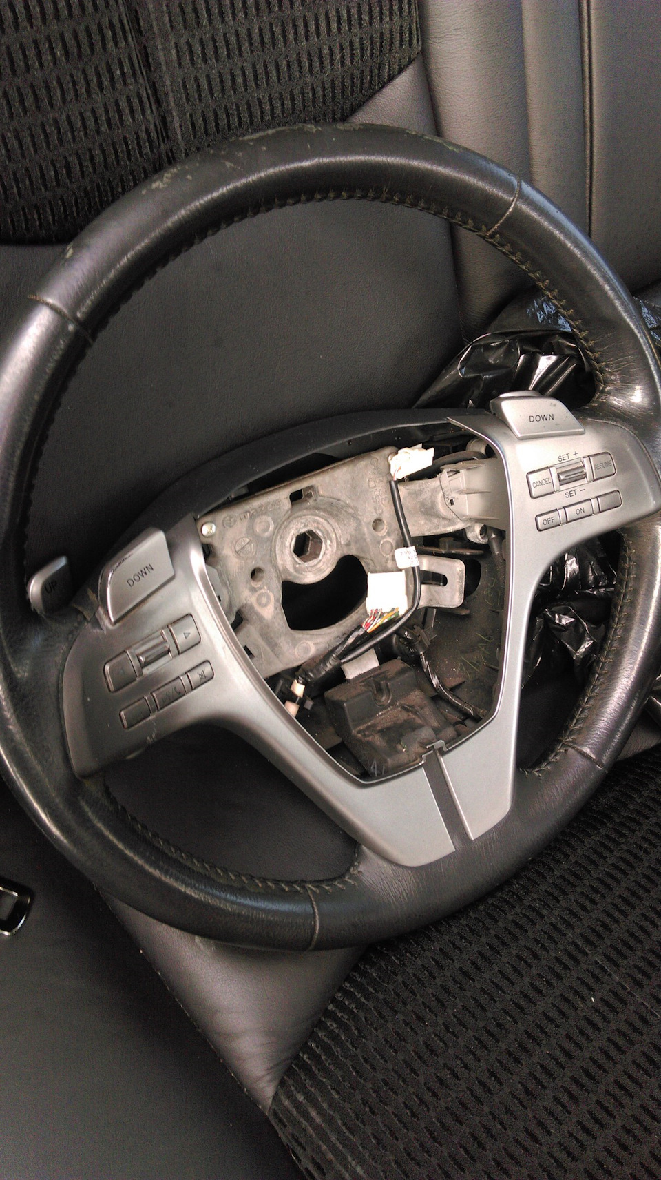

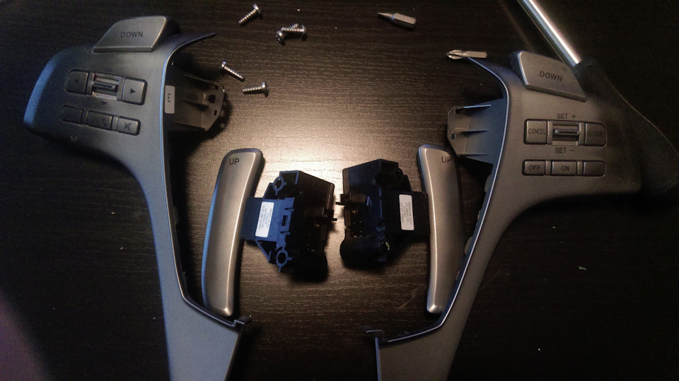

По состоянию, руль потрепан. Пластик хорошо потерт, но без дефектов. Кожа с небольшими дефектами, но чуть в лучшем состоянии чем мой родной руль.
Что будем делать:
1. Перешив в новую кожу;
2. Реставрация (покраска) всего пластика:
а. серый матовый цвет;
б. черный матовый цвет;
в. черный глянцевый цвет (Аля рояльный лак);
г. аквапринт ( с дальнейшим перекрасом некоторых частей салона);
3. Установка подогрева руля (надо искать донора потдешевке);
4. Подключение всего этого добра.
Ну и немного фото ))

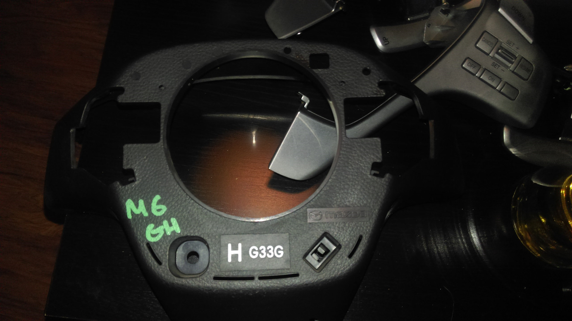

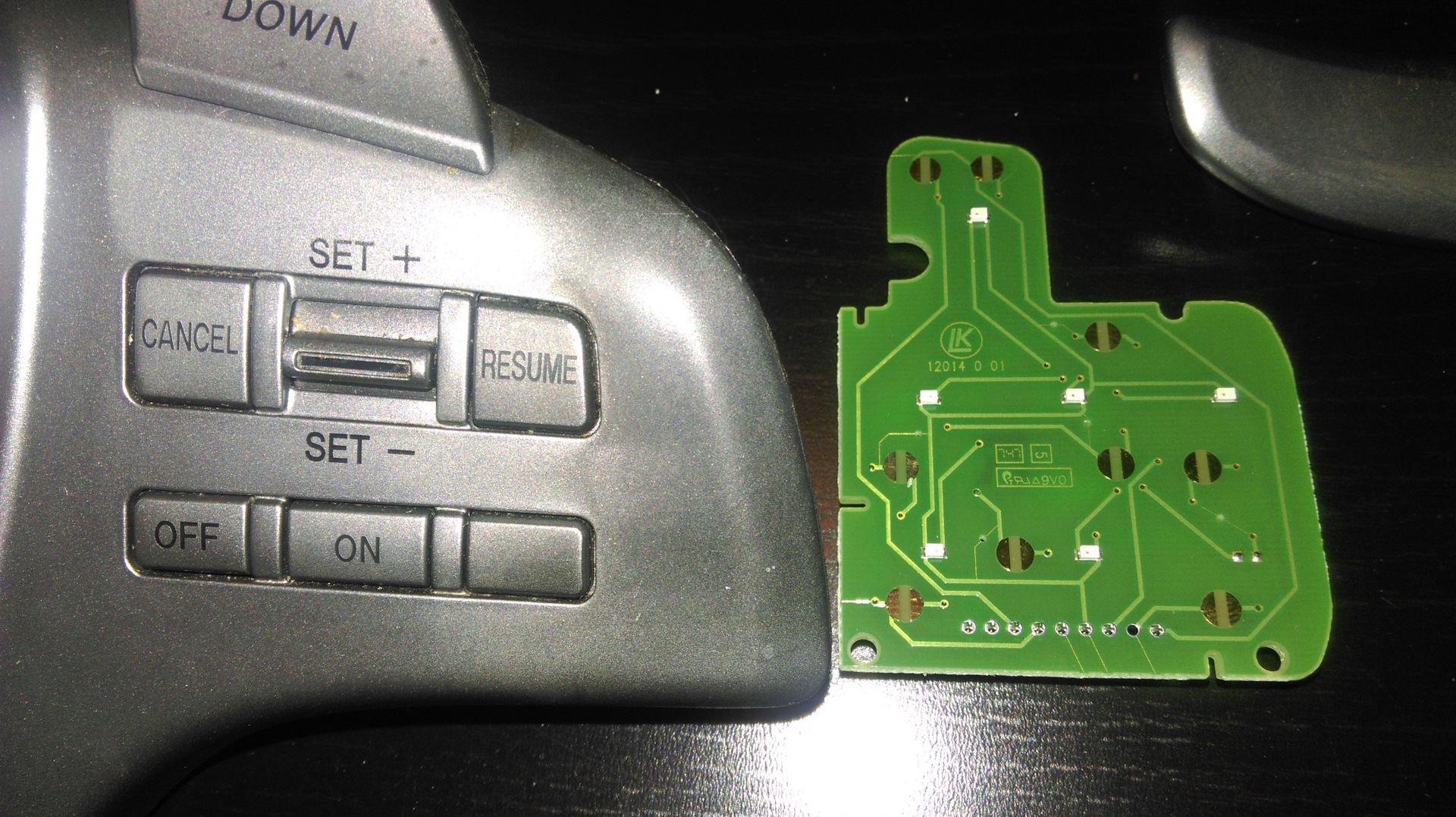

По поводу отличий от обычного руля. За кнопками DOWN имеется небольшая площадка декоративная. Задняя крышка руля имеет отверстия под лепестки и вырезы под площадки кнопок DOWN.

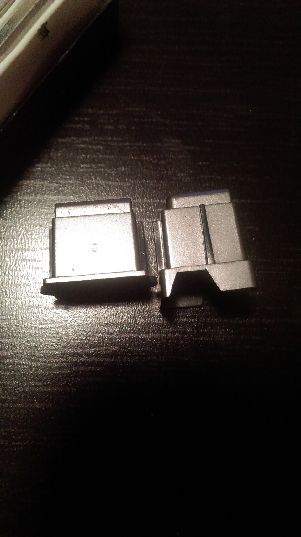

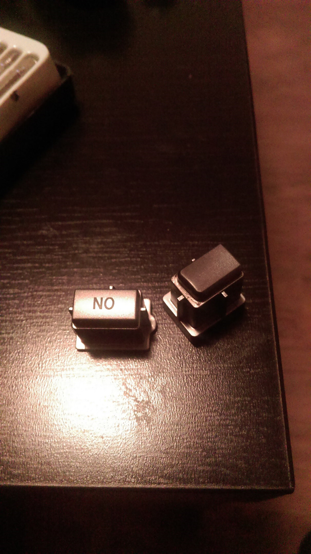

Ещё один нюанс для тех кто хочет дополнить машину дополнительными кнопками, но хочет штатный вид. Некоторый кнопки руля у многих не используются из-за комплектации, стоят обычный заглушки. Так вот под заглушками есть полноценные кнопки. Надо только доработать заглушку и добавить пин в недостающую кнопку. На фото видно пустой пин где до этого стояла заглушка. Пример кнопки и заглушки на фото.

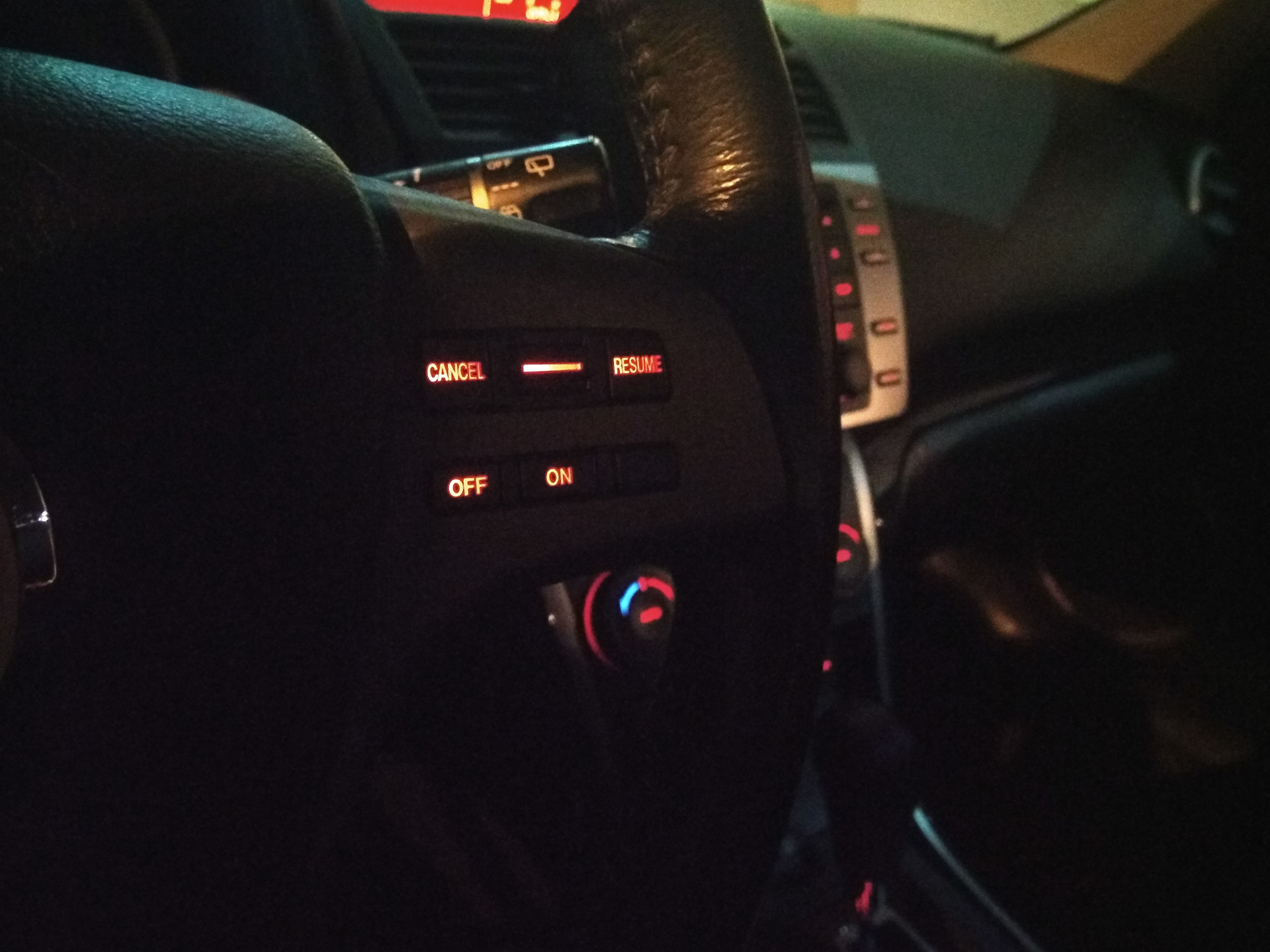

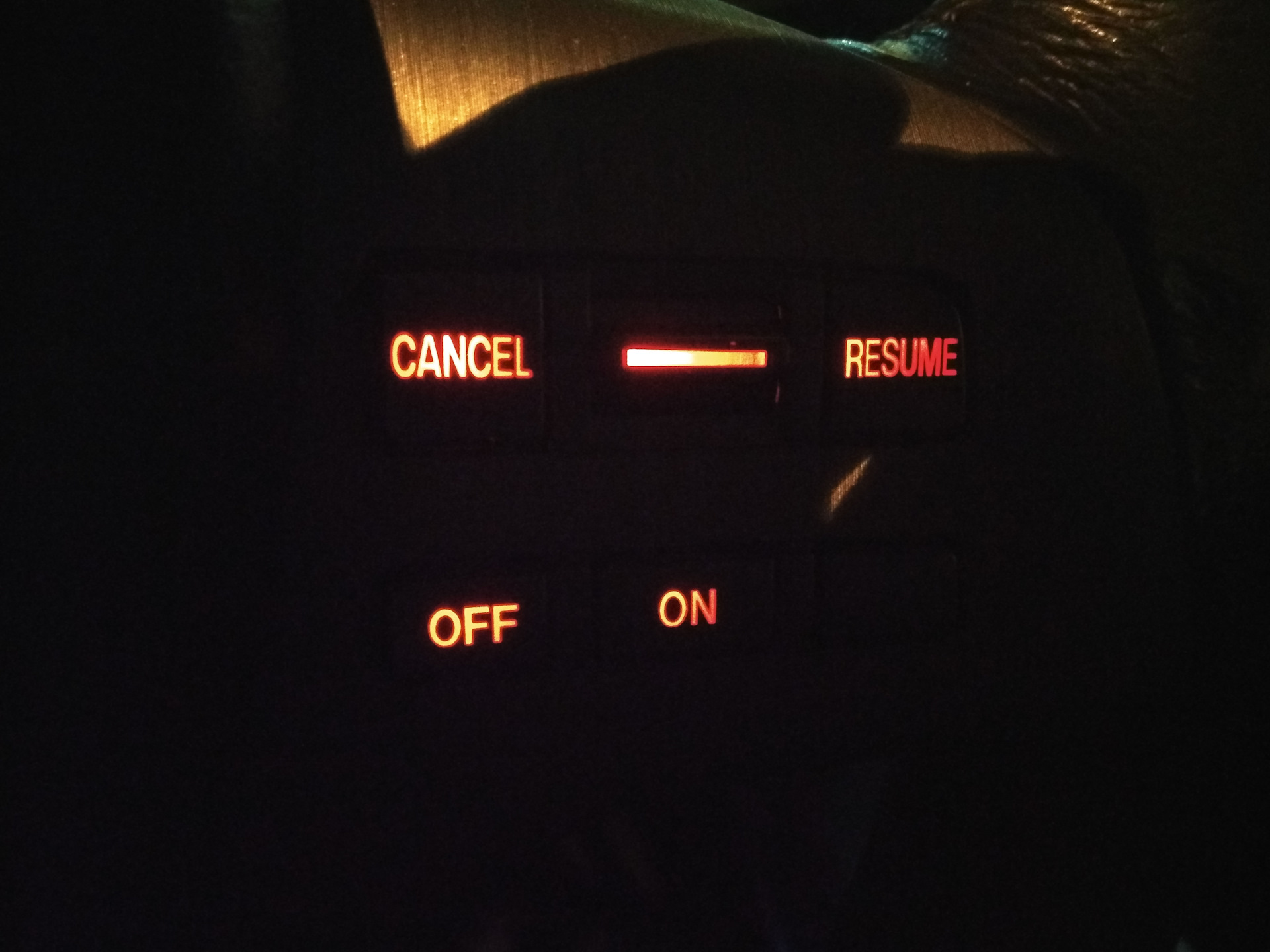

Силиконовые пипки срезай, подсветка кнопок будет что надо. Ну ты понял надеюсь какие.
Имеешь ввиду на мембране кнопок?
Да! Кнопки ярче и равномернее засияют.
А через зазоры не проходит свет? Есть пример Где посмотреть ?
ArtuuurKa
Были тусклее чем мафон в два раза, отрезал, стало одинаково. Оч доволен.
Неплохо, попробуем
А как ты лепестки и кнопки DOWN подключать будешь, или для декора оставишь?
Люди уже подключали, так что проблем не составит. Будет полный функционал и работоспособность
здорово . а кто подключал? есть инфа? всех кого читал не доходили до конца в силу каких либо обстоятельств
Как пример www.drive2.ru/l/476191340237946992/
А вот за кнопочки, благодарю. Ща допилю руль, будет полностью функционировать
