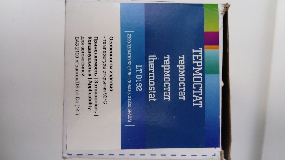

В новогодние праздники решил сменить термостат и антифриз заодно, потому что при езде по трассе температура постоянно прыгала от 77 до 83 градусов, что меня не устраивало. Решил сменить термостат на 92 градуса. Приобрёл грантовский термос от Лузар Lt 0192. Отличается только крышка корпуса, но расположение креплений такие же. Слил весь антифриз и сменил его на Felix energy g12. Теперь температура держится 89-92 градуса на трассе и не поднимается выше 93 в городе в пробках. Как летом будет посмотрим, если что родной лежит в коробке.
Запчасти на фото: 2190130601010

Тоже температура 80 держится, посмотрю как летом будет.
