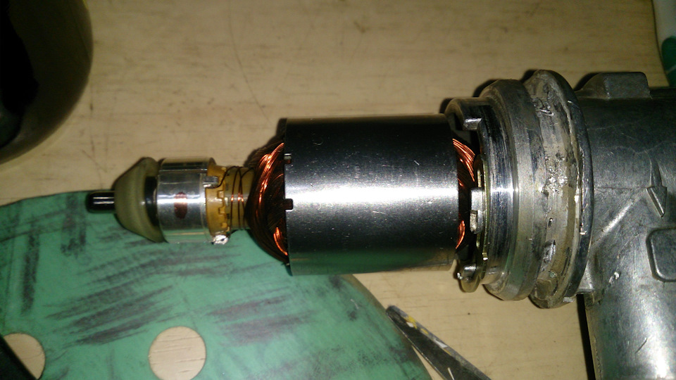

Разобрал Реле Холостого Хода для устранения бренчания жужжания и прочих посторонних звуков из него.
Развальцевал загибы корпуса не без потерь. Пострадали два пальца :-)
Оставил себе возможность небольшой регулировки. При повороте корпуса относительно алюминиевого фланца с трубками.
Щетки сточены на половину. Полирнул щеточный узел. Глубокую выработку конечно не убрать, но хотя бы сгладил поверхности.
Ломаться там особо нечему кроме щеток, щеточного узла и обмотки при подаче на нее Амперажу больше чем она может выдержать. И наверное пружины которая спирально навита и возвращает заслонку по умолчанию в положение 500 оборотов/минуту при отсутствии питания РХХ.
