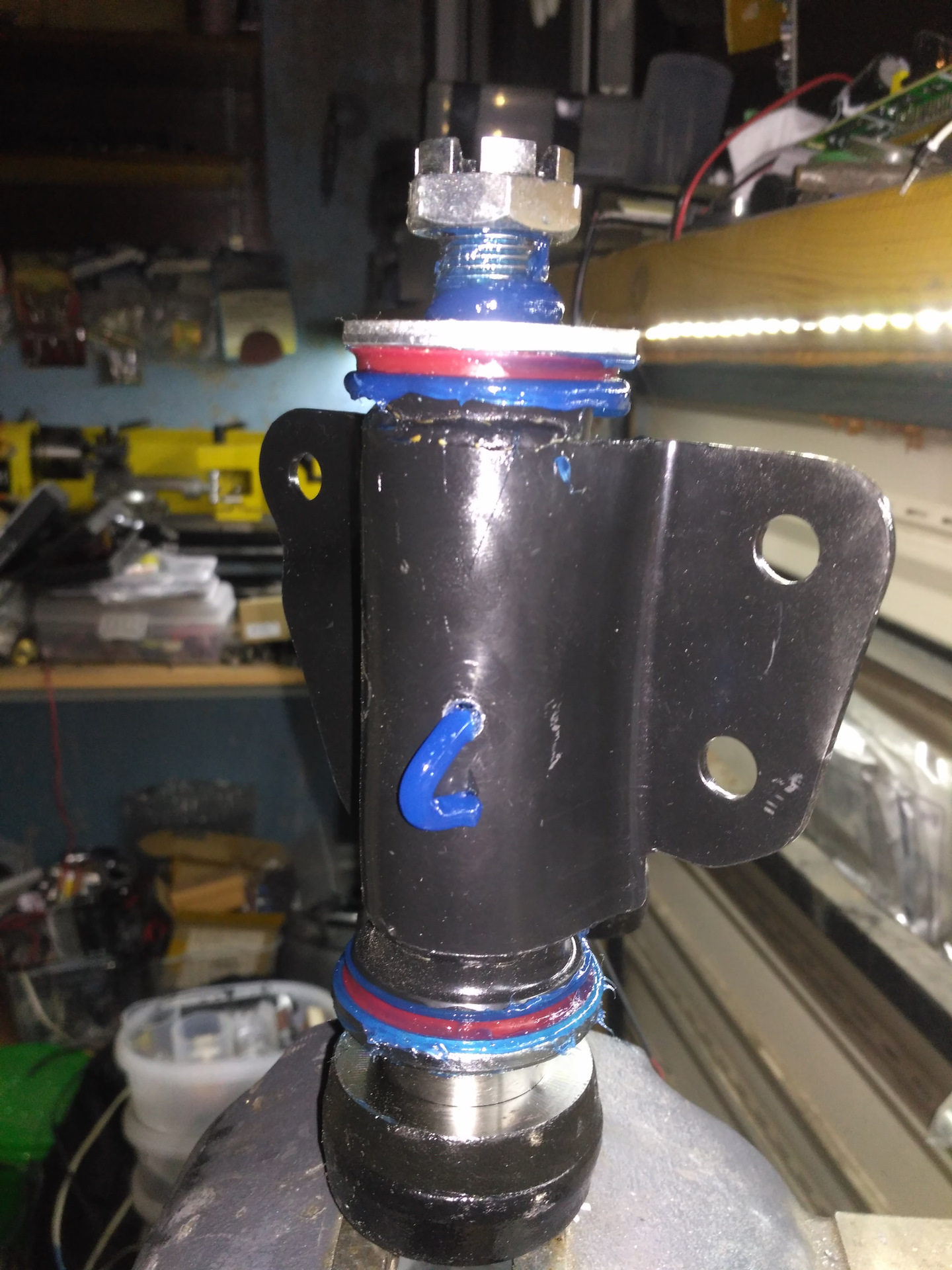

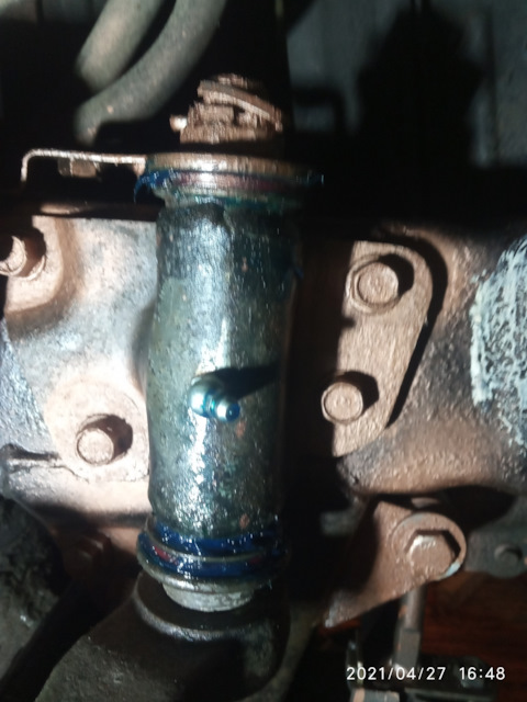

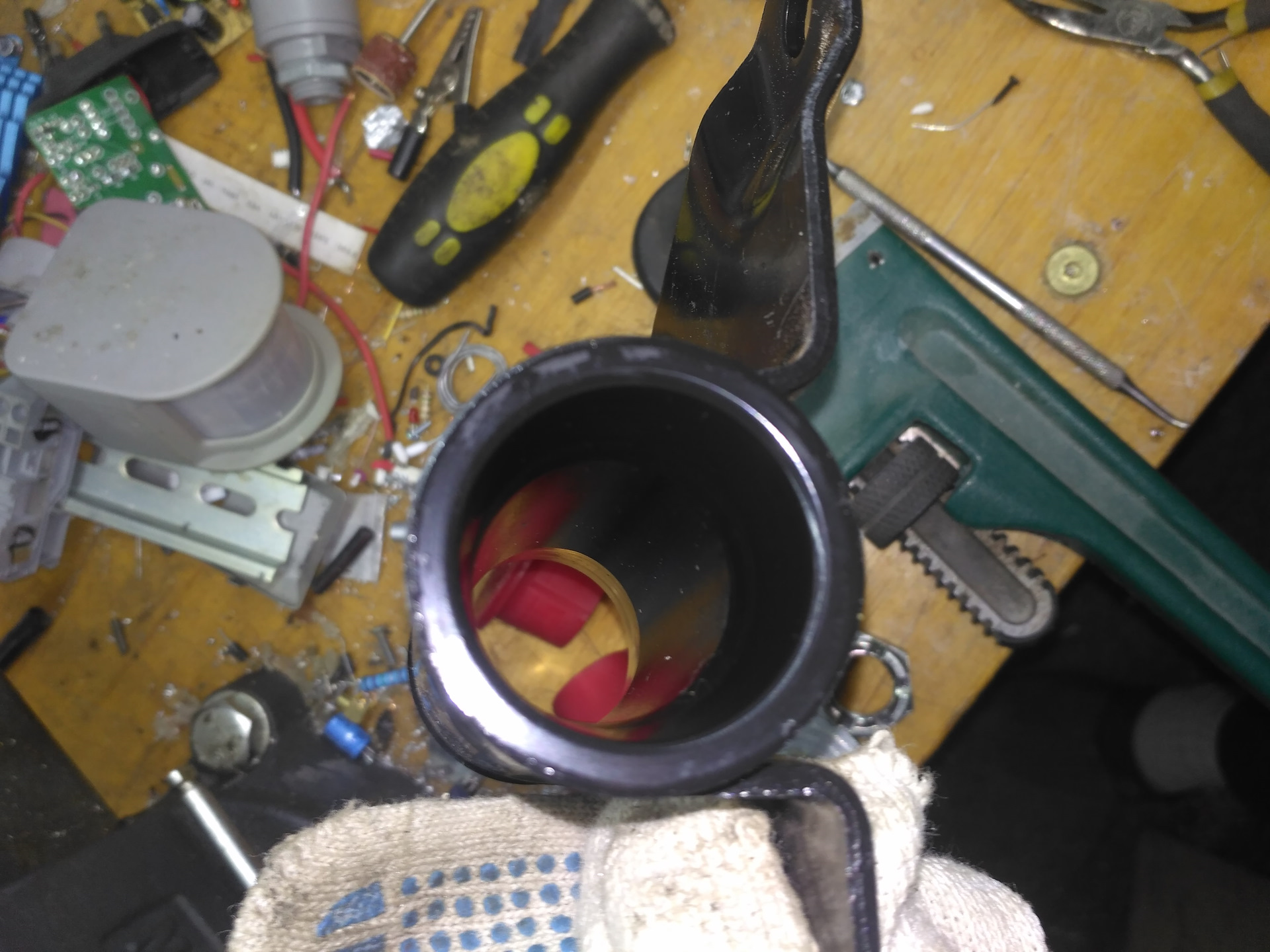

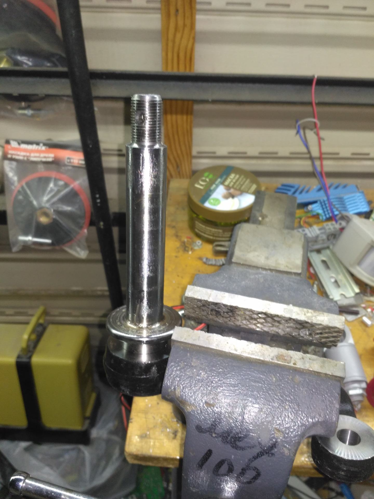

Как уже многие отмечали, в CTR CAKK-2 маятниковом рычаге почему-то с завода нет смазки.
Один такой рычаг я уже износил и даже пытался его как-то реанимировать, но вал уже успел изрядно прокорродировать и покрыться рытвинами, так что ремонта хватило не на долго, чуть меньше полутора лет и он снова люфтит. Итого, с ремонтом он у меня отходил без 3 месяцев 4 года.

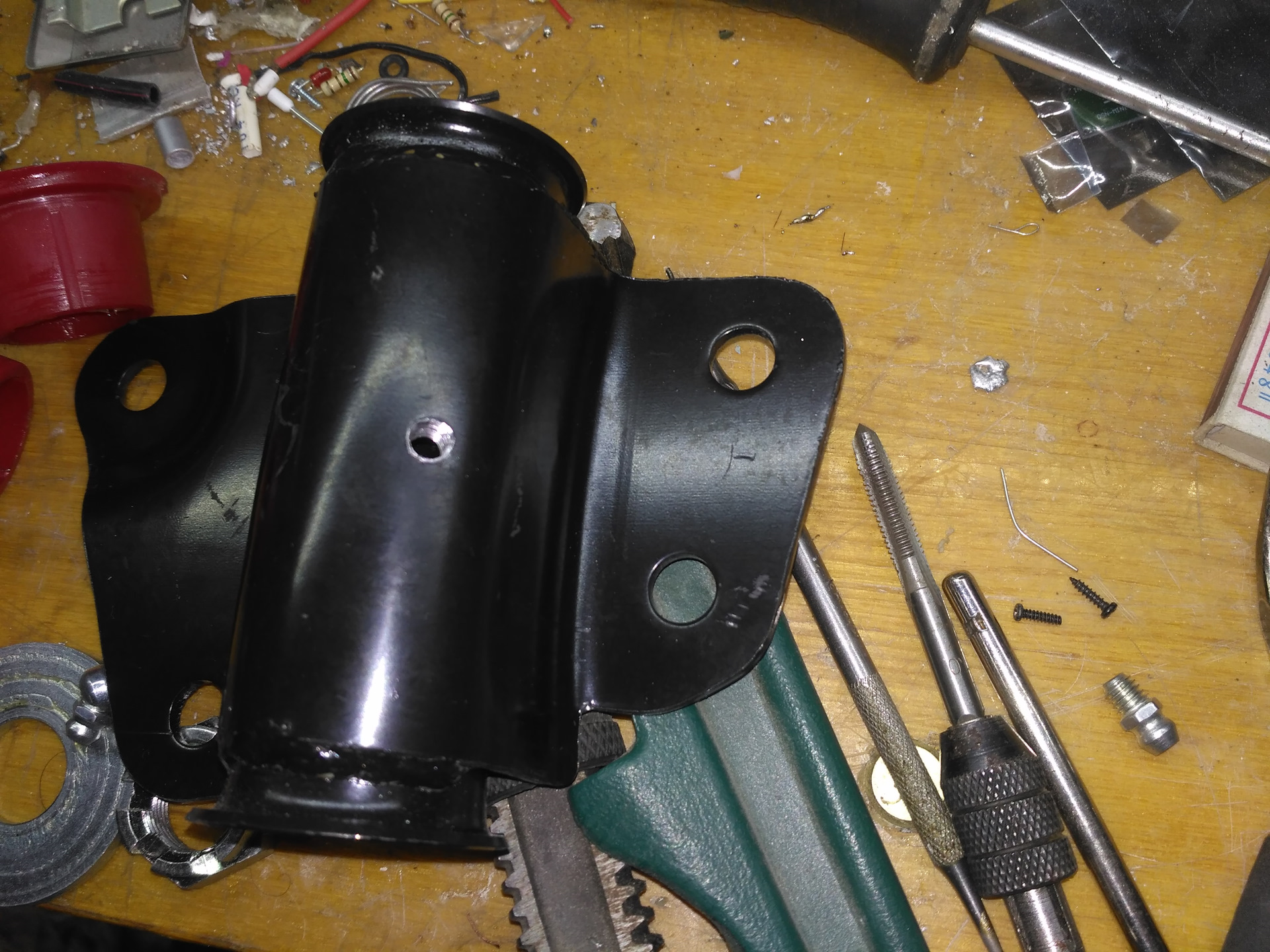

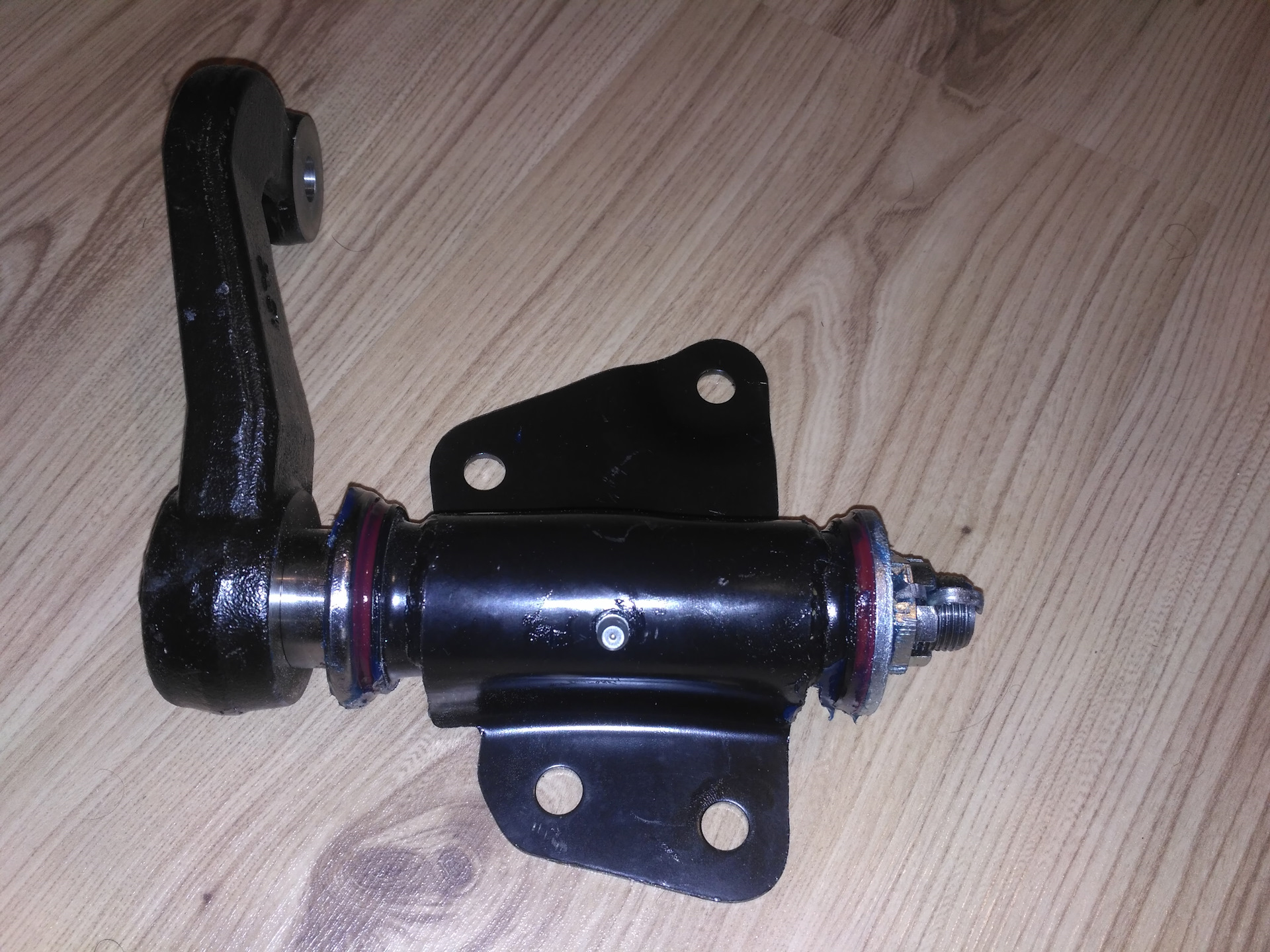

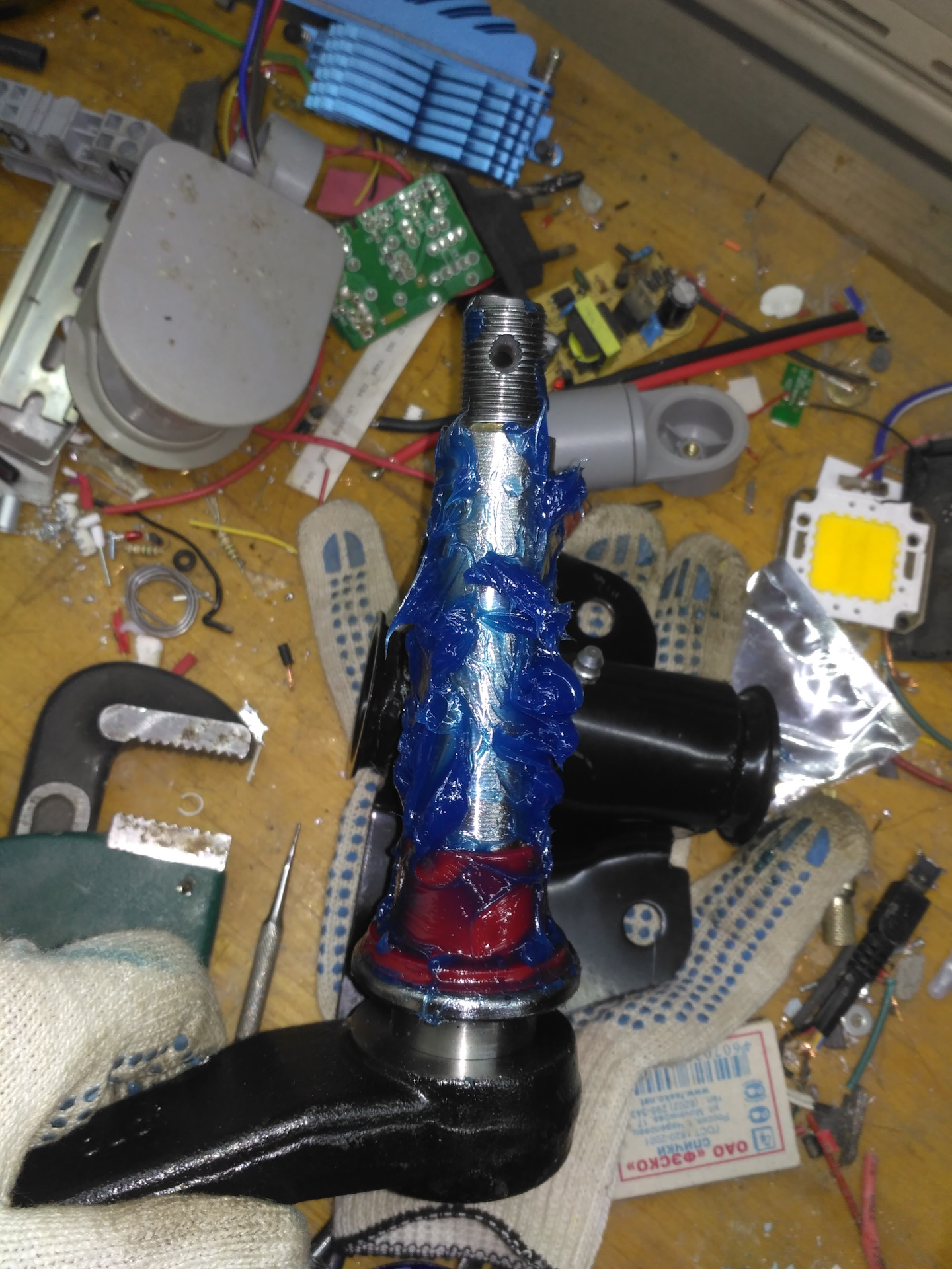

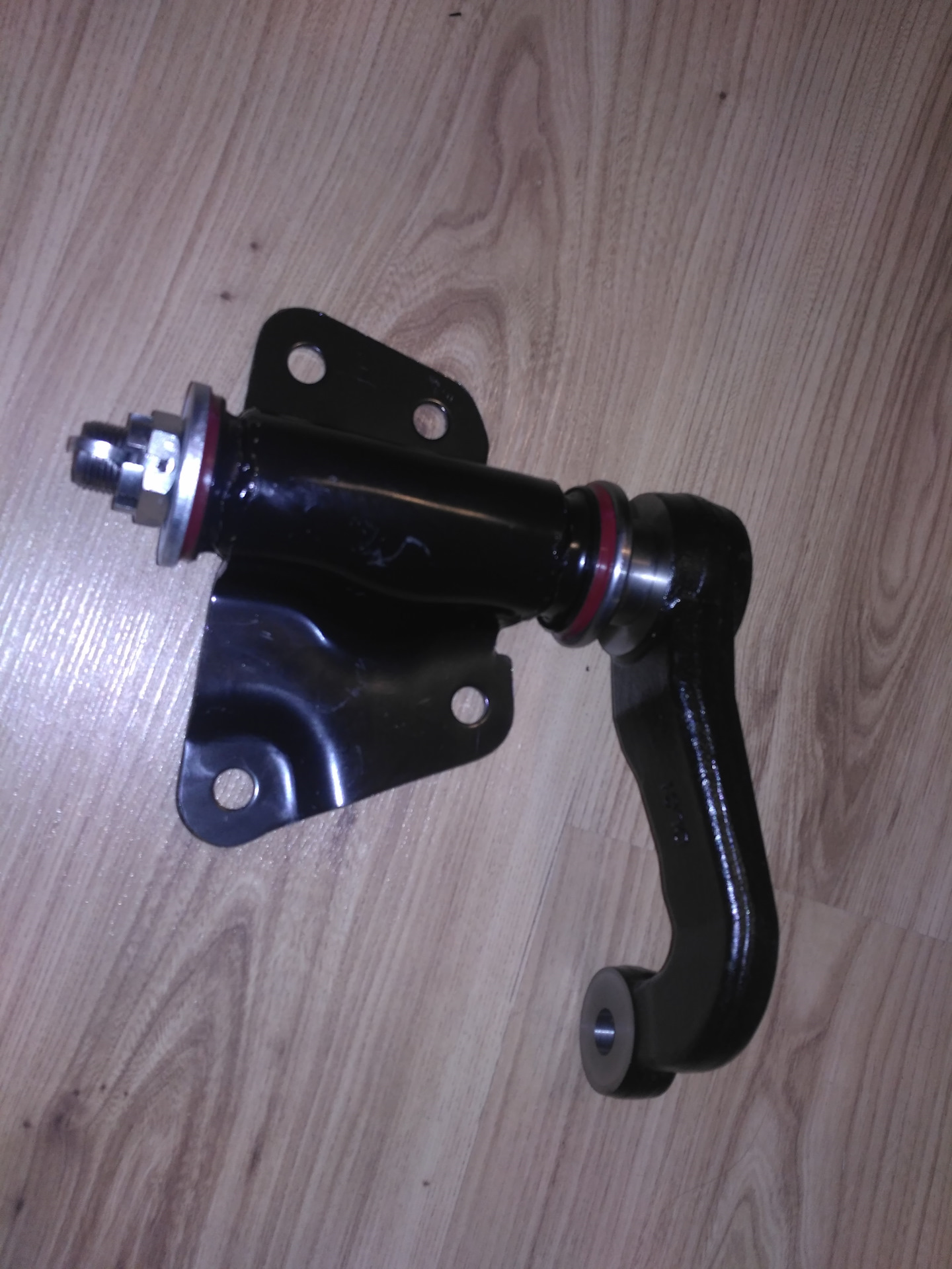

Поэтому повторяем процедуру, но в этот раз учтем ошибки прошлого. Перед установкой разберем, смажем и врежем пресс масленку, вдруг после межсезонья и водных процедур в виде настроение будет и захочется что-то смазать.
Очень надеюсь, что смазанный рычаг проходит дольше полутора лет. После установки еще дополнительно прошприцую, чтобы наверняка!

Оригинал ставил осенью, то же сушняк был, так — мышь почихала, толку смазывать мастер сказал нет, походит сколько походит…
Еще как есть) на старом у меня вечь вал пушистый от ржи бвл, после полуторагодичной эксплуатации.
Мой чёт быстро вылетел, хоть я и маслёнку сделал
Да че-то неудачный узел, подшипники бы какие сюда вкорячить.
кто то уже переделывал на нивские
Вот кстати да, на ниве за 9 лет ниразу тужа не лазил, даже знать не знаю, что он там есть.

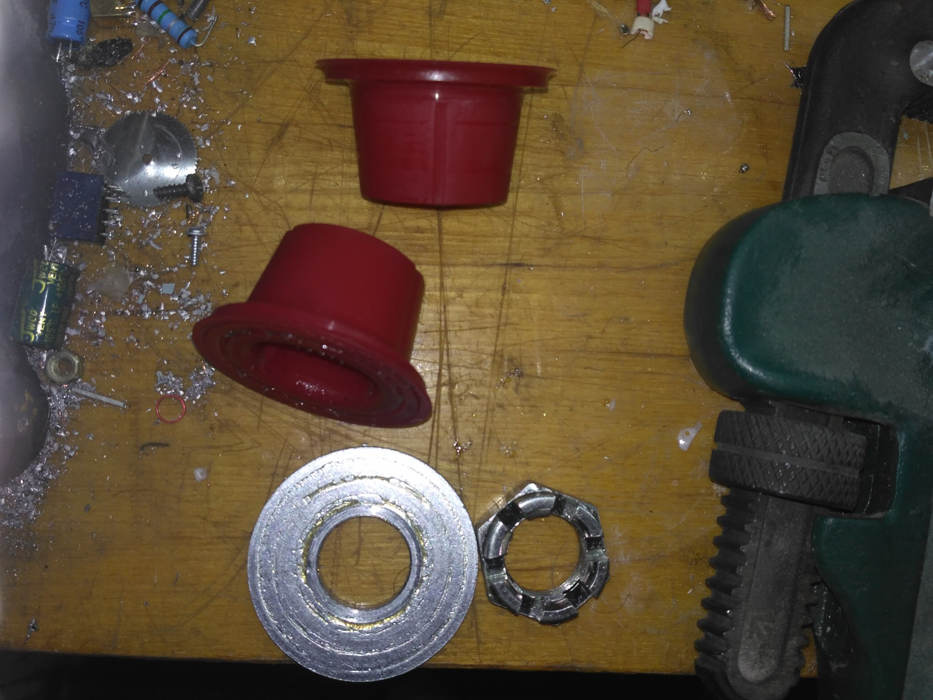

А я втулки из капролона заказал! Мне выточили так что они впрессовались! Езжу месяца четыре. Полет нормальный. Цена 500р.
А вот насчет пресмасленки мысль клевая!
Почти за те же деньги они и продаются в магазине. Не капролон конечно, за-то точить не надо)) Через годик расскажешь, живы ли будут.
Да брал я новыеоригу! Ставишь, а он на новых уже болтсется! А тут зашло так что стало похоже на новую шаровую! Руками нескоро свернешь!
я езжу на капролоневых втуках больше года, и пресмасленка стоит, забыл уже про маятник, а родные раз пол года менял
Блин а я обычным литолом мажу ))))
А маятник купил оригинал с психу (((
Тут не критично, температур нет. Делал дома на балконе, не в гараже. Поэтому что было под рукой, тем и наполнял))
Мажу зелёнкой всё на свете . Синька лучше ?
По мне так однофигственно)) И зеленок и синек нескольких видов с разными диапазонами рабочих температур.
Графитной можно?
Можно, но лучше литолом.
