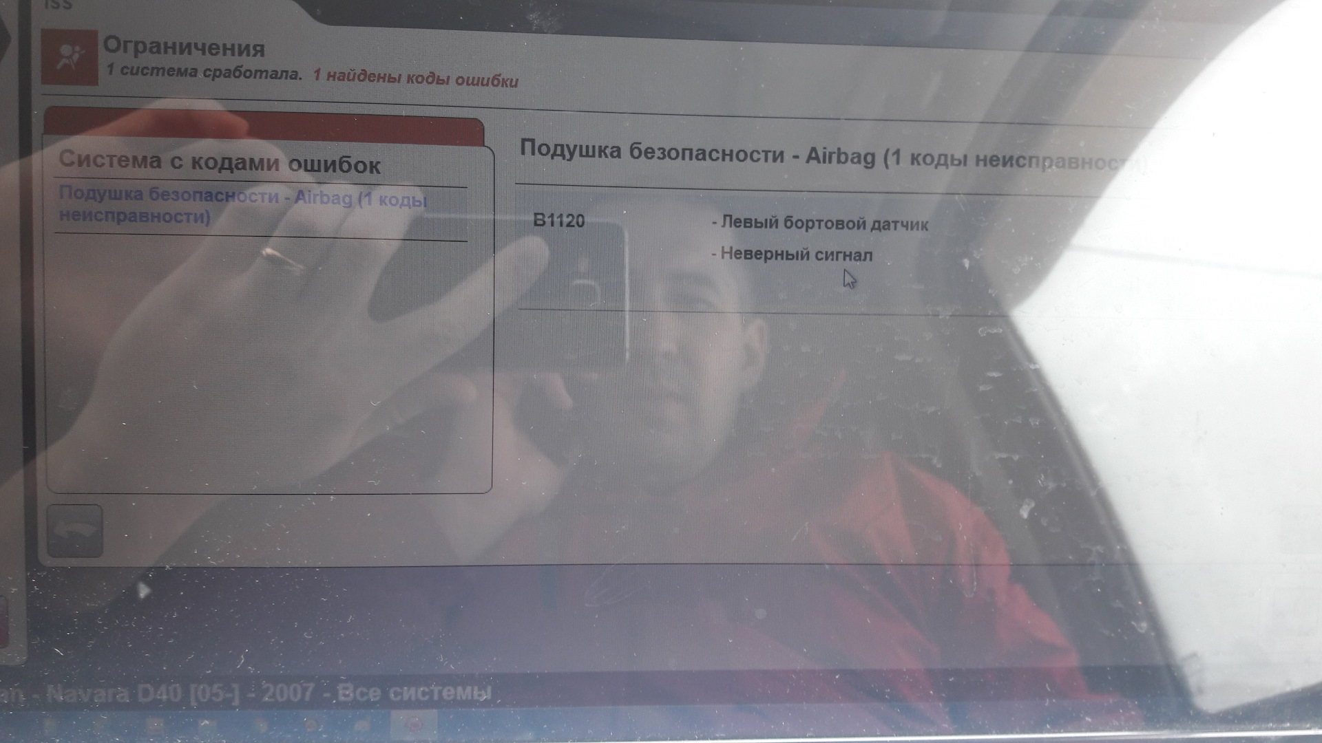

Сьездив в командировку, решил избавляться от проблемы, повторил туже процедуру со сбросом но не 4 раза, а 3, тем самым перейдя в режим самодиагностики, которая показала на датчик бокового удара…

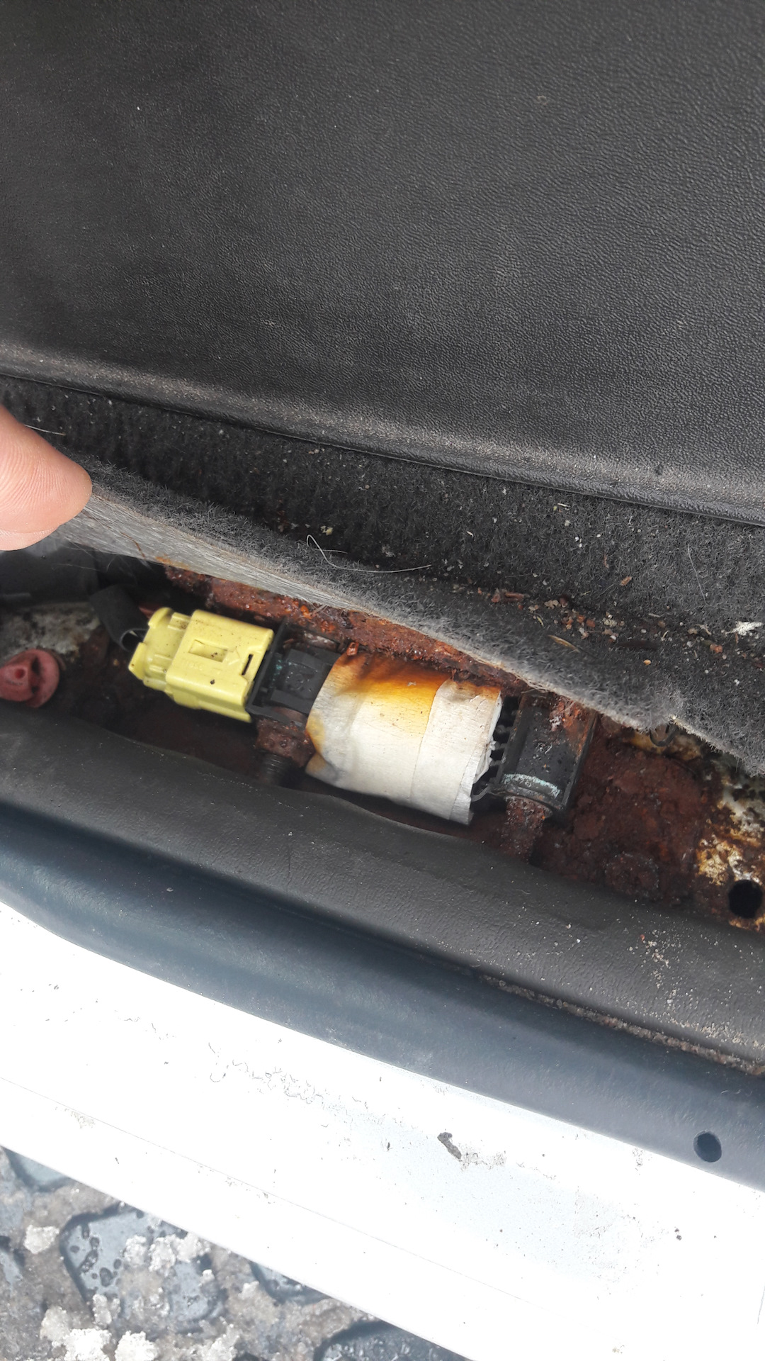

Вскрытие полости где он стоит показало всю суть проблемы, как и писали гуру в нете ОН СГНИЛ!
Коррозия пробоалась внутрь датчика и замкнула там контакты…
На всякий случай сьездил на диагностику, симптом подтвердился B1120 Левый бортовой датчик, неверный сигнал.

На всякий отключил массу с аккума, поднял частично пластик порога между водительской дверью и водительским сидением со стороны спинки сидения, головкой на 10 мм выкрутил 2 болта удерживающих крепежную пластину датчика, вытянул этот блок наружу, открутил тем же ключем на 10мм 2 гайки держущей датчик и скинул разьем.
Пока снимал, привезли новый датчик с новым креполением.
Сборка в обратной последовательности!
P.S. при снятии пластика выдернул фиксатор пластиковый в полу, в отверстии виден просвет, значит влага попадает через эти заглушки. нужно как то герметизировать…

Причина ржавчины: 1 на мойке пороги постоянно с пистолета мочят и 2 преодоление бродов, 3 вода с люка, 4 конденсат из кондиционера, 5 не герметичность лобового стекла.
Про пластиковую заглушку в полу… Речь про розовую? Так это клипса пластикового порога…

Знакомая фигня))))) Сам такую же картину случайно месяц назад увидел…
Снял крепеж, почистил ржавчину. Датчик пока живой (ошибку не выдавал). Лежит подключенный без пластины.
Пластину дома почистил и покрасил. Скушана ржавчиной прилично. Металл вдвое похудел…
Как потеплеет буду красить посадочное место и ставить все на место.
Рекомендую всем проверить)))). Он под пластиковым порогом.
Это где задняя дверь? С какой стороны?
С обеих сторон под порогом передних дверей.
