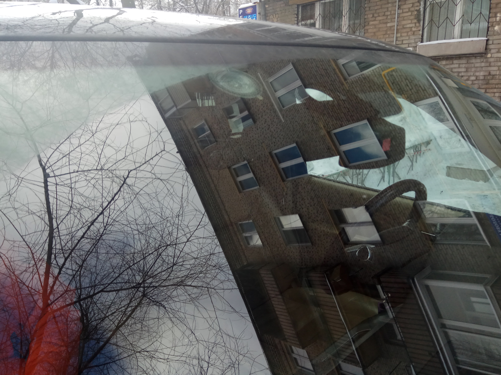

На американских эскалейдах есть как мне кажется вполне себе удобная опция — автоматического переключения света на дальний и выключения его когда в поле зрения появляются встречные фары или задние габариты попутного транспорта.На все свои кадиллаки я эту функцию присовокупляю :)) потому как лень двигатель прогресса и хочется в машине побольше "помощников"
Для этого нам потребуется -:
Зеркало с камерой системы intellibeam
Немного умения в программировании
Зеркало с ебея — стоит примерно 50-80 басксов
Программирование — 10 минут — прошивка всм для света .
Без прошивки работает не корректно — так как конфликтует с панелью приборов которая не знает что у вас новая опция.
Делалось все в ккк-сервис ибо эту работу можно произвести только там.
Добавлю инструкцию ( чтоб потом не искать)

Ну прошивать нужно всм.Тут имеет смысл сразу прошить и свет, и всякое .Стоить будет 6940 руб .
Ну если только зеркало то тыщи 4.

Хорошая фича, тоже себе прикупил такое американское зеркальце с интеллибимом, мне его установили в калининградский 3 эскелейд и "прошили" (не в ККК, так как в Новосибирске).
Очень удобно, и работает достаточно четко. В морозы ниже-30, правда, эта фича почему-то загадочно тормозила. Но как только слегка потеплело, снова вернулась к четким срабатываниям.
