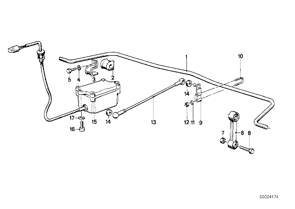

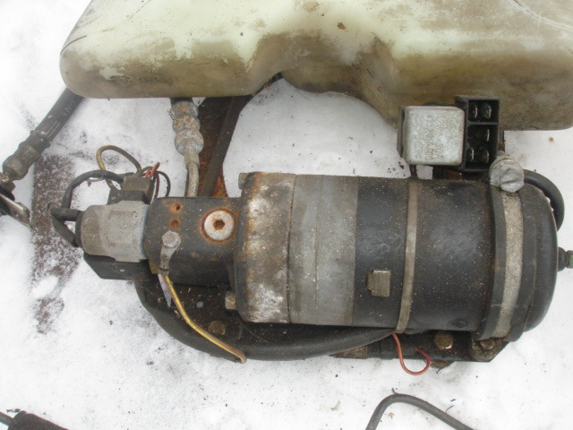

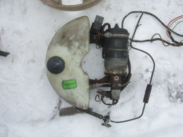

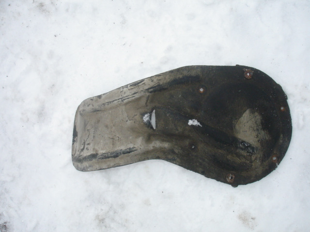

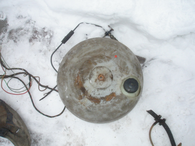

Решил выложить фотографии вырезанной с донора весьма редкой и довольно немалой опции предлагаемой для БМВ е28 — системы регулируемого дорожного просвета задней оси. Подняв запаску был ООчень удивлен некому бачку с которым был знаком только листая ЕТК.
Теперь выкладываю реальные фотографии самой системы и схемы ЕТК для возможной помощи желающим установить такую опцию в свои е28, о себе такого пока сказать не могу. Но предложения о покупке каких либо элементов возможно рассмотрел бы. Именно возможно, по причине того, что еще не решил нужно ли это моему авто. Система тянет за собой необходимость вваривания кронштейнов в крылья под груши и по днищу в задней части авто, что придется учитывать при установке колес и т.д. Но амортизаторы от е38 с системой регулировки дорожного просвета и 2 режимами работы — спорт/комфорт, когда такие подвернулись приобрел для примерок. Кстати задние пружины рестайл бмв е28 по чашке именно такого амортизатора бмв е38 вполне становятся.

пневмо? крутая штука.
А на Е30 она вроде гидравлическая, и к насосу ГУРа вешается, если не ошибаюсь…
гидропневматическая. просто полностью автономная со своим насосом и бачком.
в 30 уже наверно как в 34.
Это чистая гидра… Без пневмы.
