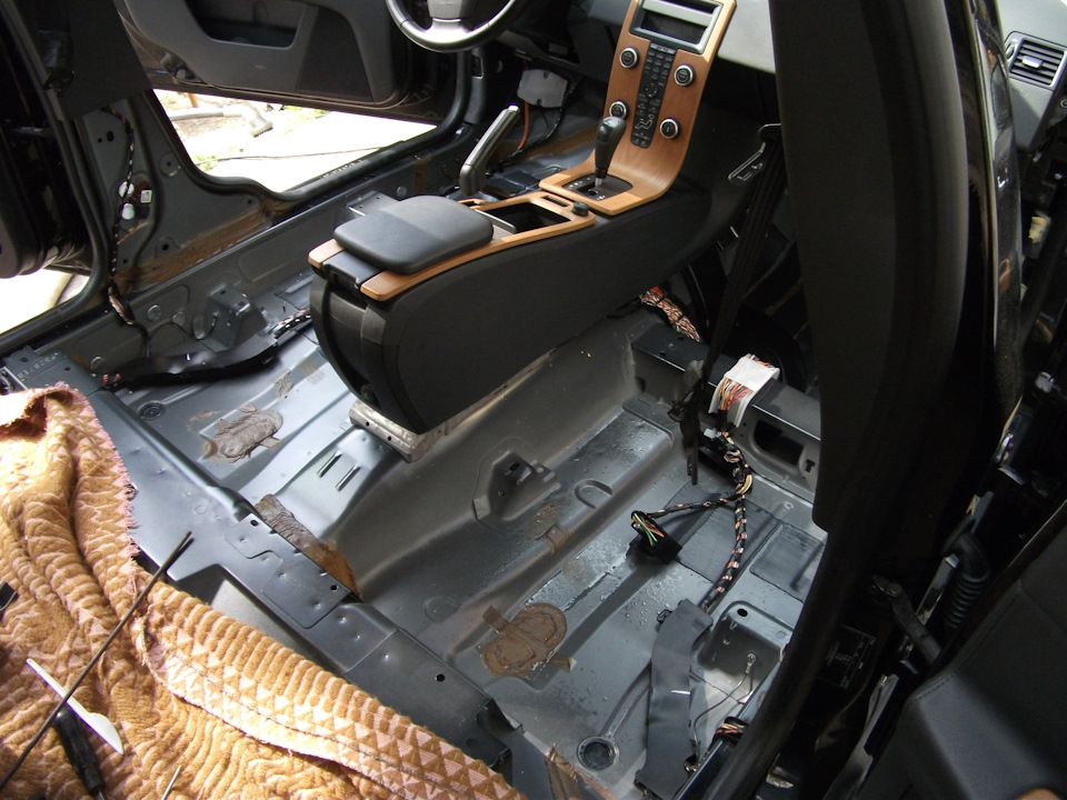

Это было лирическое отступление, а теперь о самой эпопее с выведением “запаха старого хозяина”. Попытка удалить запах авто химией самостоятельно к успеху не привела, так же ни к чему не привело и турне по автомойкам с услугой химчистки. Денег просили много (от 10-50 тыс. с разборкой), но никаких гарантий. Тогда и было принято решение начать “Большую стирку” с полной самостоятельной разборкой салона.
Дальнейшее вскрытие пола по правой стороне авто выявило еще больше источника, правда все трансформировалось и имело вид пересохшей потрескавшейся лужи.
Воспользовавшись дедуктивным методом выяснил, что было это когда то молоко, не менее полутора литров и конечно же деревенское и пролили его так же довольно давно. Звонок прошлому хозяину подтвердил мои дедуктивные способности с точностью до литра и вида молока, правда поначалу у него была амнезия, но потом все же развеялась (немного надавить пришлось) и он вспомнил, что 5 лет назад (Карл! 5 лет это каким же нужно быть безносым, катаясь по пробкам на дачу столько времени, с тухляком выедающим глаза, ах да спасительный кондей, извините), возвращаясь с дачи (закоренелый дачник, отсюда и пробег 47 тыс.) опрокинулась в багажнике половина 3х литровой банки деревенского молока. За 5 лет запах тухляка трансформировался в непонятный, поэтому я сразу и не понял. Для чего я все это так подробно описываю, да для того, чтоб не наступали на мои “грабли” и “грабли” прошлого хозяина теперь уже моего авто. Что касается моих “граблей”, то при осмотре (покупке) б/у авто, если возникли подозрения на несвойственные запахи, лучше сунуть нос под все ковры и коврики, или отказаться от покупки, как еще один вариант попросить скидку на химчистку и замену деталей обивки салона. Что касается “граблей” прошлого хозяина, то перевозить молочно кислые продукты желательно, закульковав (прошу заметить это новое слово в русском языке) их в дополнительные пакеты, а в багажнике иметь коврик с буртиком в 3см не меньше, и не класть хлипкие пакеты с любыми продуктами (которые могут протечь) на сидения авто.

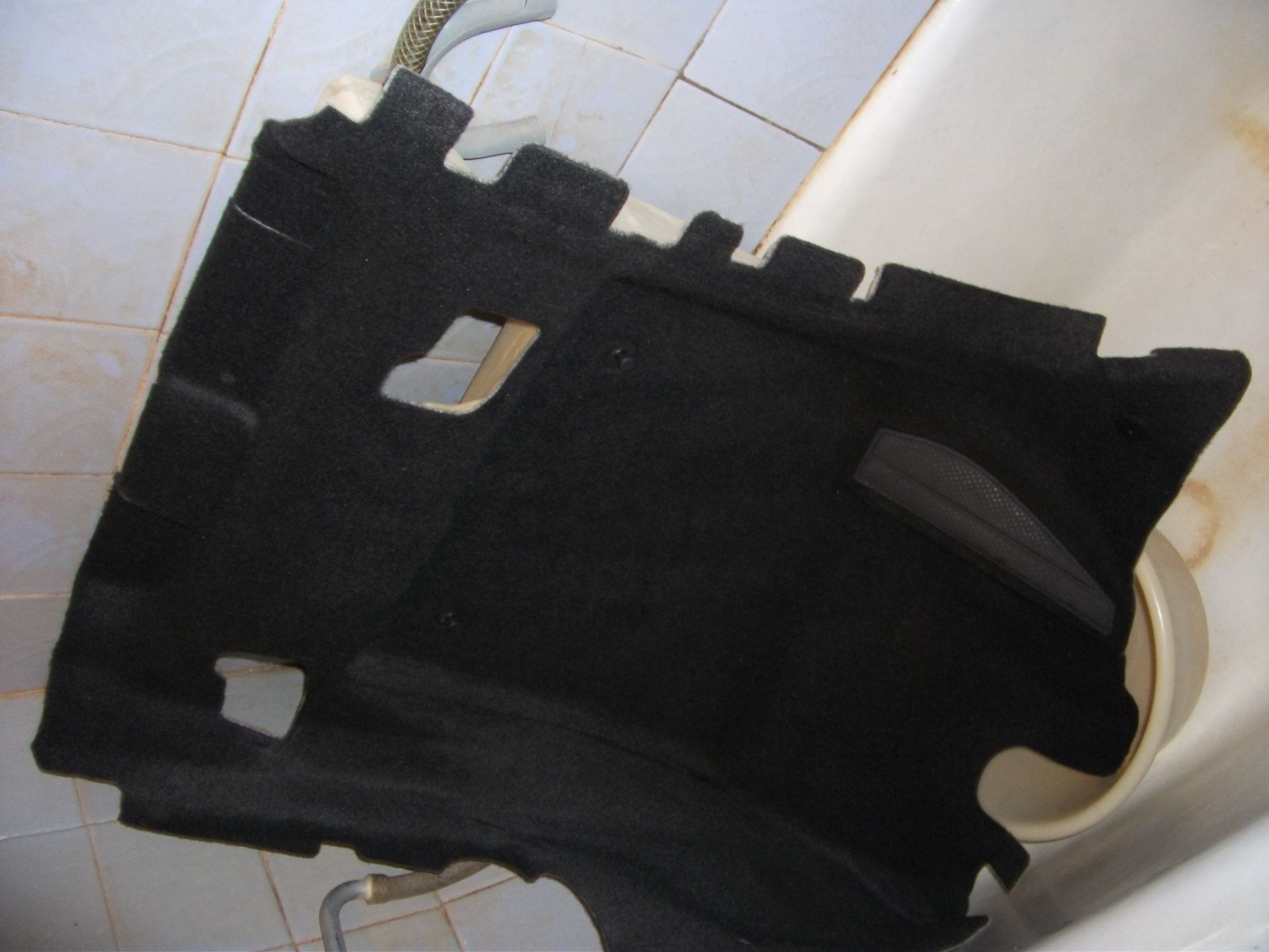

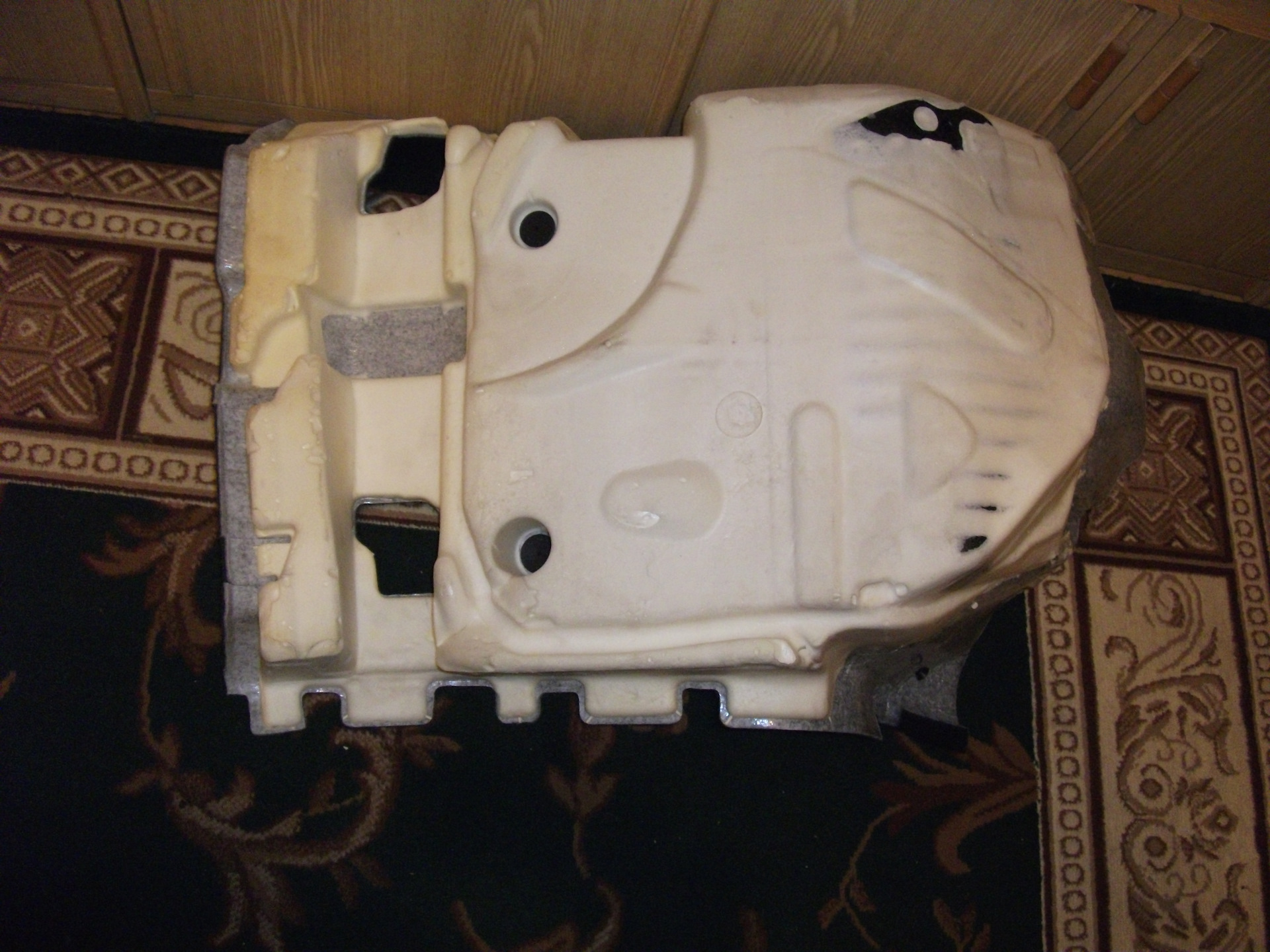

Т. к. у меня процесс оказался довольно долгим (все заняло около 2х месяцев, но тут еще добавилась шумоизоляция дополнительная и демпфирование дверей, как говорится раз уж разобрал, но об этом в другой статье) и потом пока искал средство пару раз перестирал все, но со слабым результатом, а сушка много времени требует, поэтому дача, конечно, самый лучший вариант для таких работ. Ковры под ногами водителя и пассажиров в этой вольво (возможно и в других моделях так же) раздельные: зад и два передних водителя и пассажира, сделаны — сверху типа ковролина синтетического, а снизу губчатый поролон или что то подобное.
Поначалу ковры не хотели тонуть в ванне, а когда все таки утопил (выступил в роли коврового Герасима), чтоб замочить и постирать, потом они так набухли, что вытащить не смог. Так и стекали ковры сутки в ванне да еще дня два сохли на улице под солнышком. Там, где не отстиралось снизу, тоненький слой пришлось подрезать.Стирал есесьно их по очереди (все сразу в ванне не поместились). Крышу, точнее обшивку вытаскивал с помощником через пятую дверь, правда слегка пришлось все же согнуть, но ничего страшного потом выпрямилась. Стирал 2 раза ее китайхером (керхером особенно мощным, что на мойках, не стоит, т. к. может испортить) предварительно, пройдясь, первый раз порошком (толку мало было) со щеткой, второй — глориксом со щеткой и чуток фаберлика для выведения глорикса. Таким же образом стирается все остальное. Замачивать надолго во всей этой химии не стоит (порошок, глорикс не важно) т. к. может измениться цвет обивки. Не забыл и про ремни безопасности, они тоже пропитались, их, как и панель простирнул на месте. После стирки сидения кожаные обработал кондиционером. В итоге запах исчез и появился новый салон (специально сходил в автосалон вольво и сравнил, крыша точь-в-точь, хоть и модели разные). Вывод такой: пролитое молоко в салоне автомобиля победить можно! Причем довольно дешево (если закрыть глаза на свой бесценный труд) всего 270 р. На момент написания статьи прошло уже почти 2 года, никакого напоминания о том кисляке нет и не было все это время.

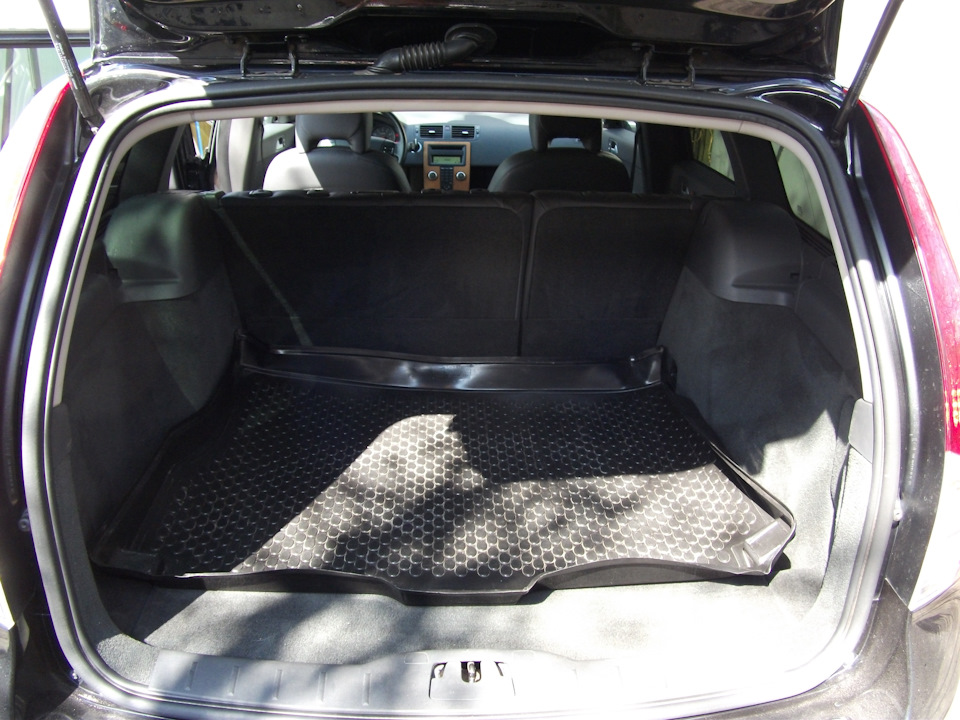

Да там коврик багажный переходил как одно целое на сидушку, пришлось резать его
