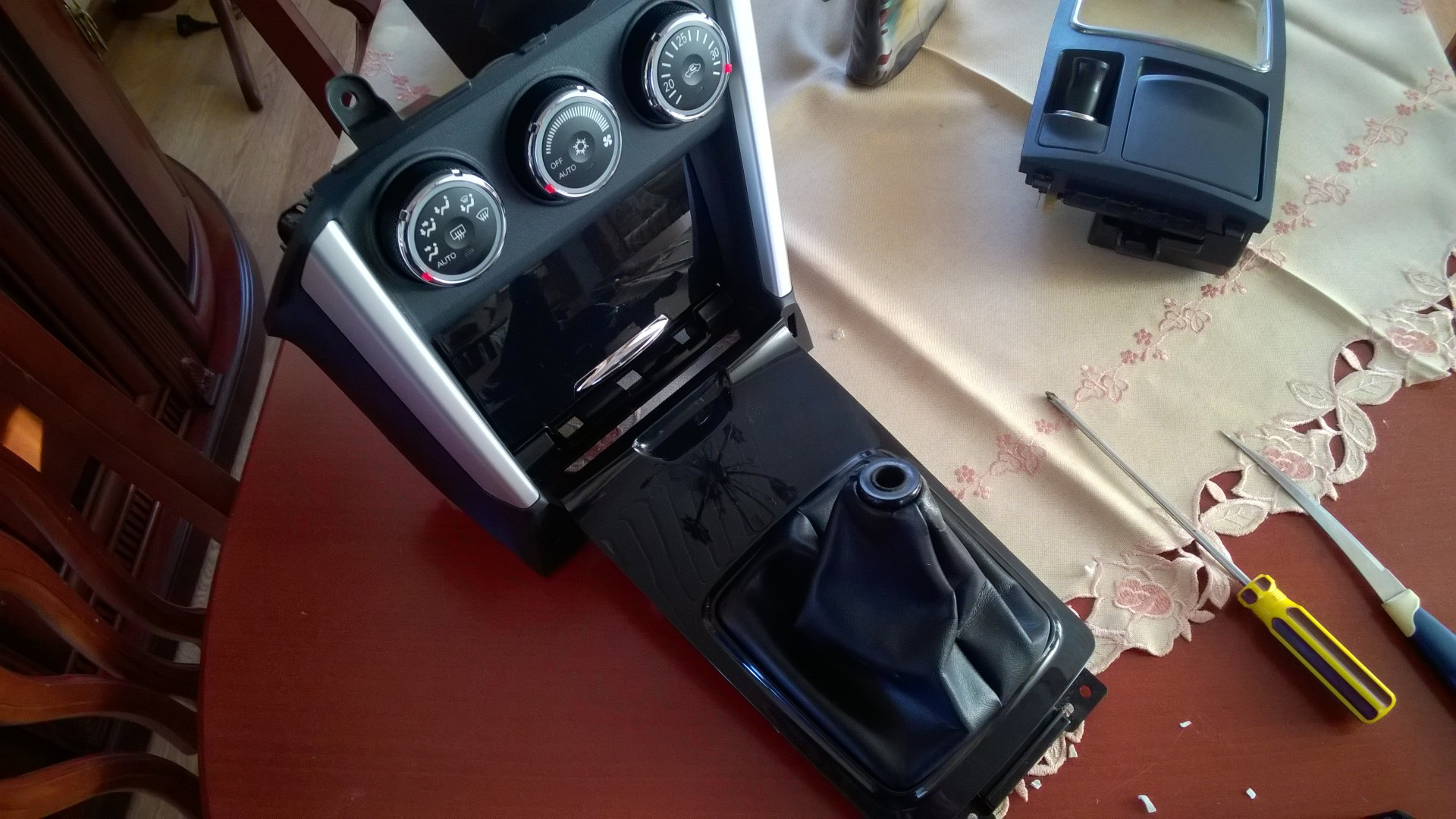

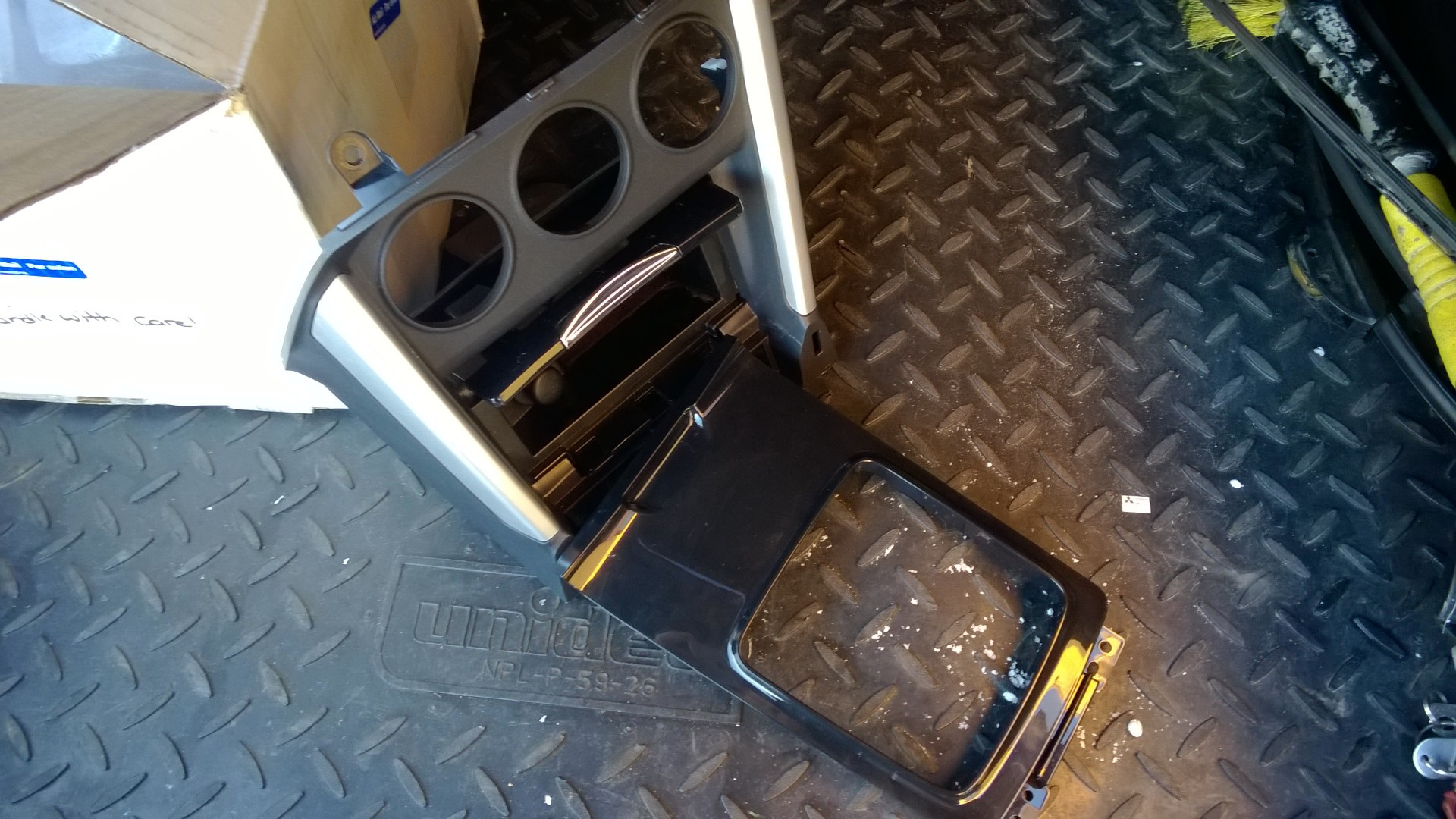

Оттащил центральный тоннель, снял саблю и рамку магнитолы, а так же старую консоль.
Притащил все домой и начал переставлять имеющиеся элементы с старой консоли на новую (крутилки климата и чехол МКПП).

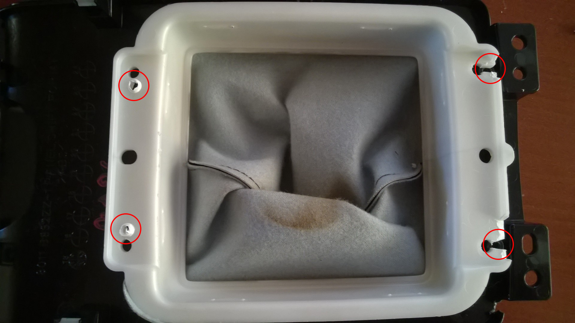

Крутилки встали как родные, а вот с чехлом пришлось повозиться. Рамка крепления чехла к панели подходит по форме, но отличается по отверстиям. Сделав новые отверстия ножом (пластик мягкий, хорошо поддается резанию), чехол был успешно прикручен к панели.

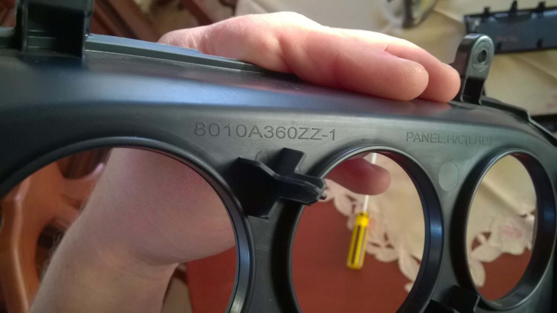

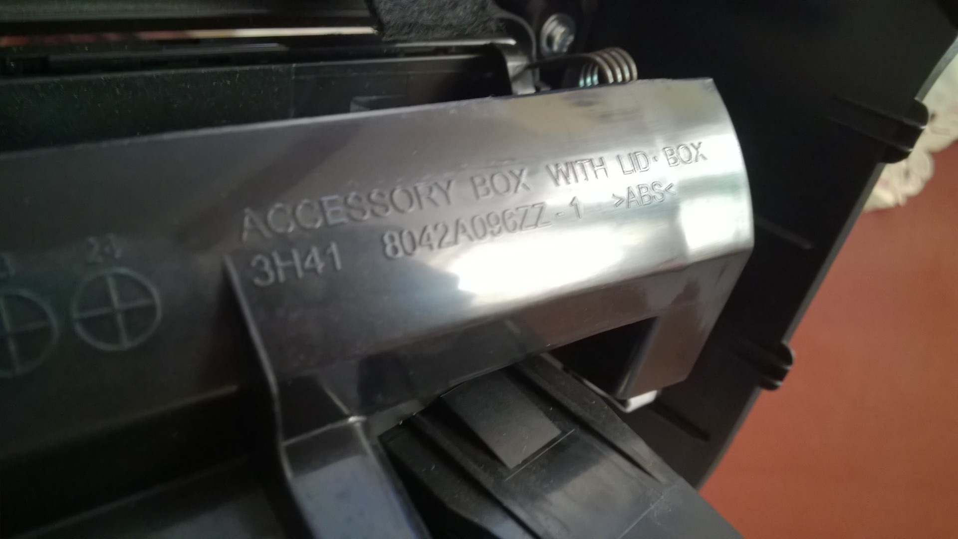

В прошлом посту многие спрашивали у меня номера деталей. Я их наверняка не знал, так что вот вам первоисточник, тут уже точно не ошибетесь.
