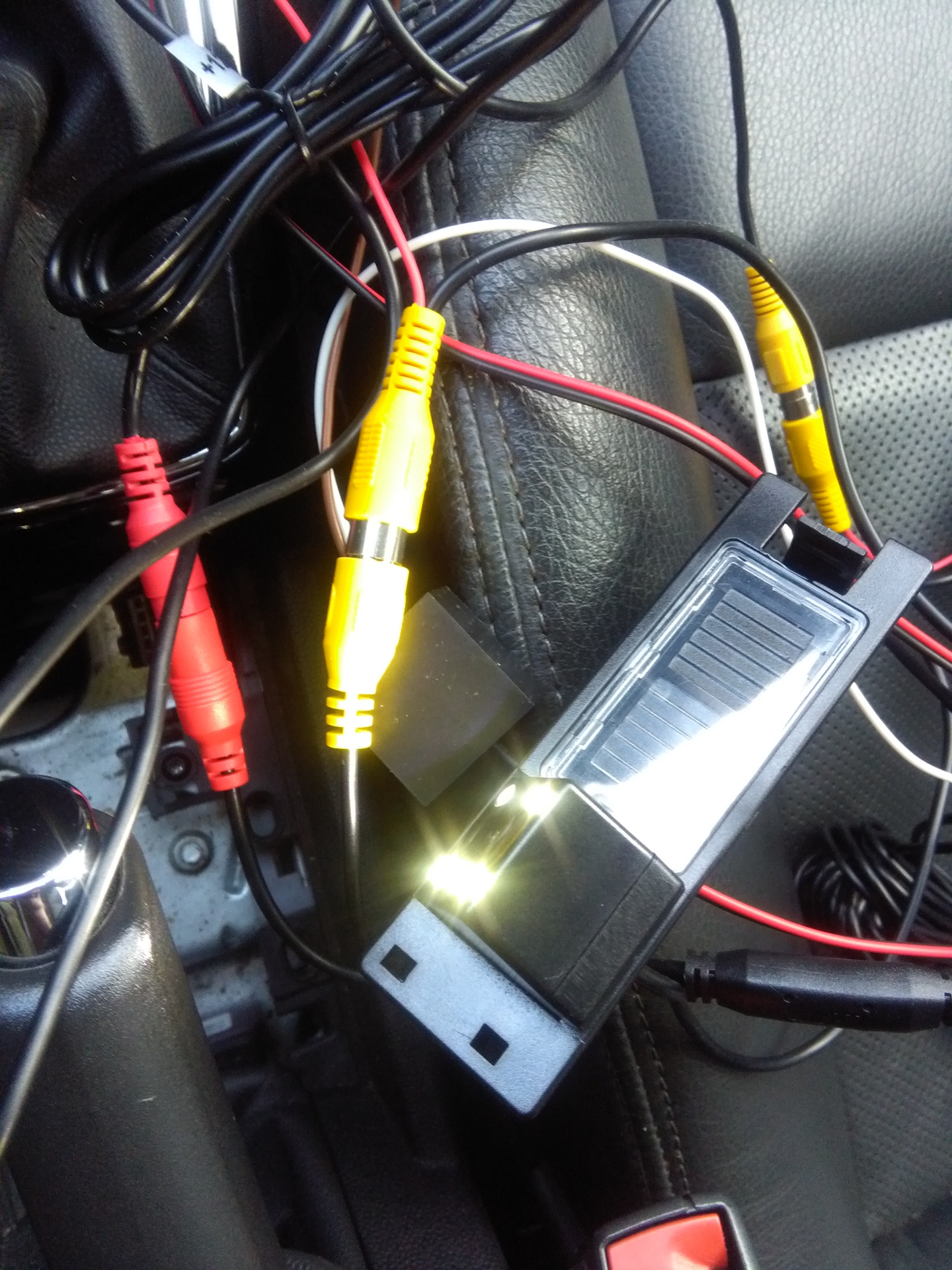

1. Транскодер RGB Box адаптер v9.3 Aftermarket заднего вида Камера CVBS/AV RGB конвертер адаптер для Фольксваген RCD 510 RNS 510 RNS 315
s.aliexpress.com/JZJvyauQ?fromSns=Копировать
(from AliExpress Android)
2. Штатный провод rgb, для подключения транскодера к cid. Сам провод стоит немало, мне удалось найти часть провода за 5 у.е.
3. Камера, тут кто на что горазд, у меня в подсветку номера
4. Изделие местного умельца, для конвертации + с фары заднего хода в — для подачи на cid
Как собрал все нужное, начал собирать в кучу. Тут нужно поблагодарить Андрея, который терпеливо отвечал на все мои 100 глупых вопросов. Так же нужно было выпаять управляющий провод с cid, с этим помог тот же дядька умелец. Транскодер идёт для вага, нужно отрезать ваговскую фишку, и припаять туда фишку ргб кабеля. По цветам провода транскодера и фишки отличаются, ниже распиновка фишки ргб:
Куда паять провода транскодера:

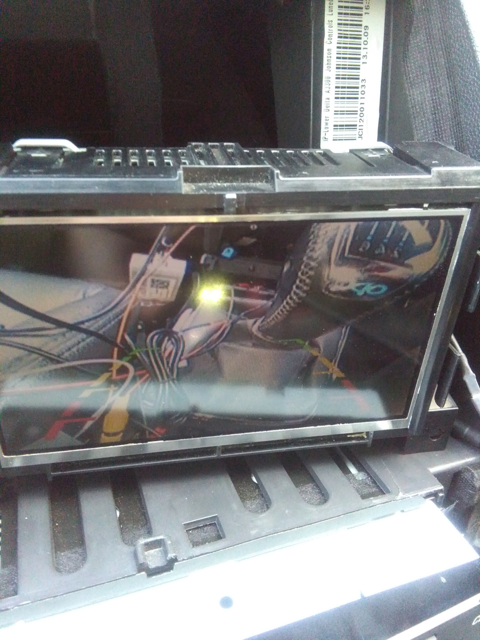

На транскодер нужно подать 12в, все пробное подключение делал через разъем прикуривателя. Если все сделано и подключено правильно, на выходе получаем:
По итогу получаем штатный вид и камеру. Как потеплеет будет финальное подключение.

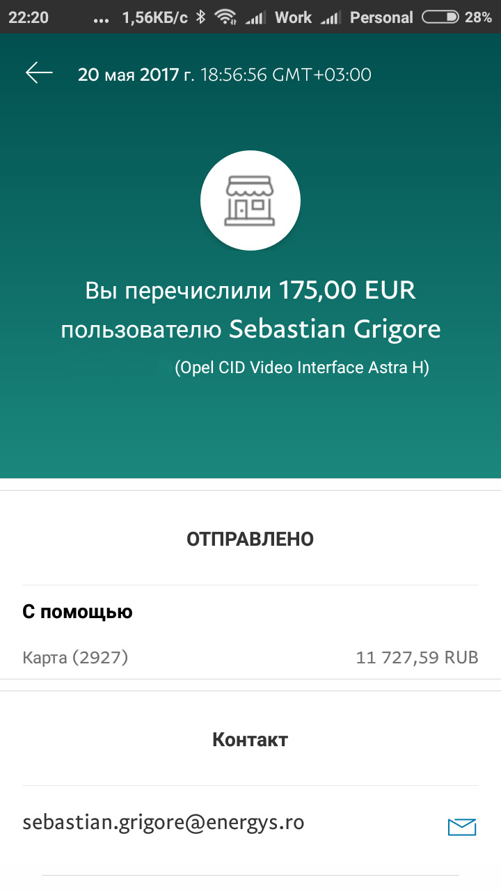

Я в итоге у румына плату купил, все никак не выложу))
Ты ж на астраклубе вроде покупал
Там не получилось договориться, психанул, заказал у румына))
Что обошлась она?
Ох б**, совсем не бюджет))
Да там уже целая медиа система, никак не дособеру и не выложу: внизу магнитола андройд 7, вверху Сид с видеоинтрфейсом, между ними вай фай модуль для вывода изображения с магнитолы на Сид, плюс туда приходит 4 камеры, блок согласования передней и задней камеры и двб-т2 приставка)) ищу генератор на 120а))))
