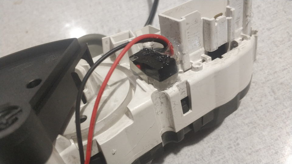

Доработал свой блок управления кондиционером, установив микрик клеевым пистолетом к корпусу блока.
