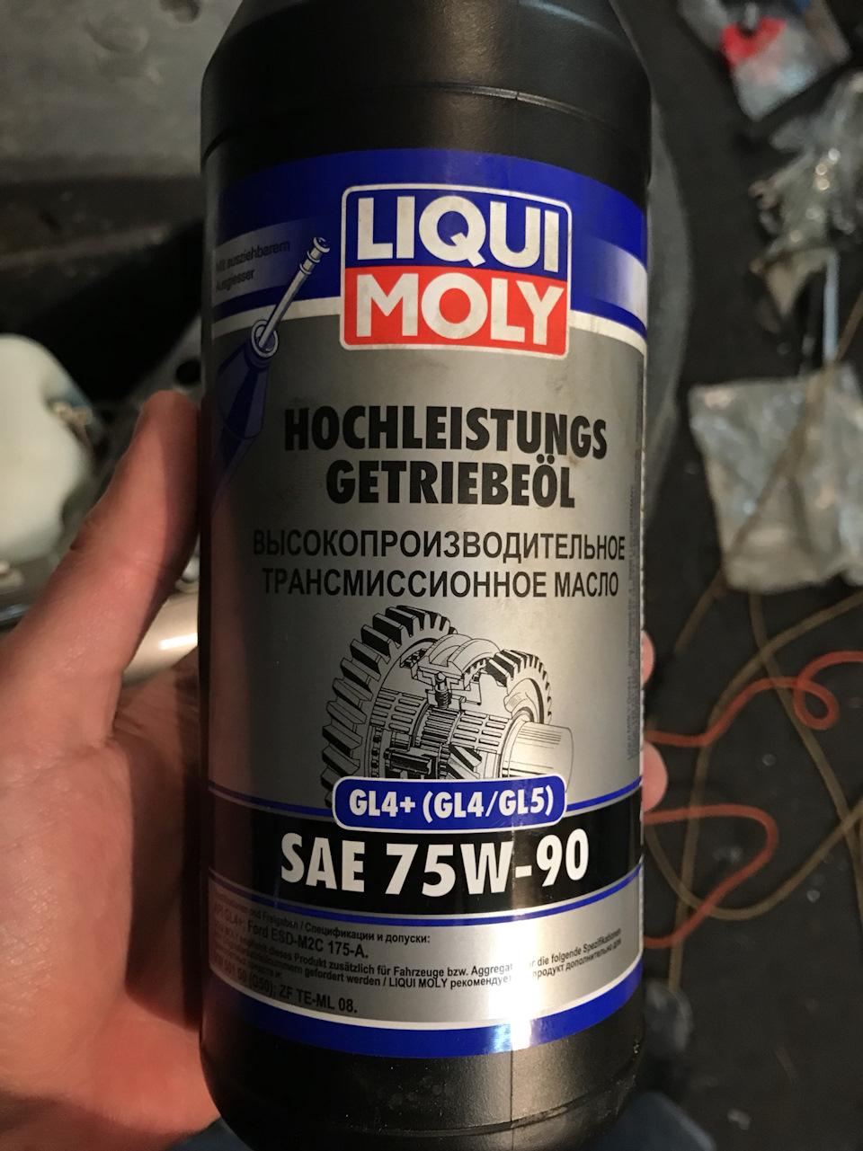

Поставил блоку Вал рейсинг (туризм). Установил кронштейн опоры от Автопродукт. Заменил масло в КПП на Liqui Moly 75w-90. К блоке дополнительно покупал 2 конических подшипника и герметик. Заодно заменили выжимной подшипник, оказывается мой был убитым.
Машина прет прямо, теперь не уносит направо. Руль кажется чуть тяжелее стал. Шумов (воя) в коробке стало меньше. Пока буду обкатывать, километров 200-300. В общем мне понравилось как теперь тачка управляется.👍

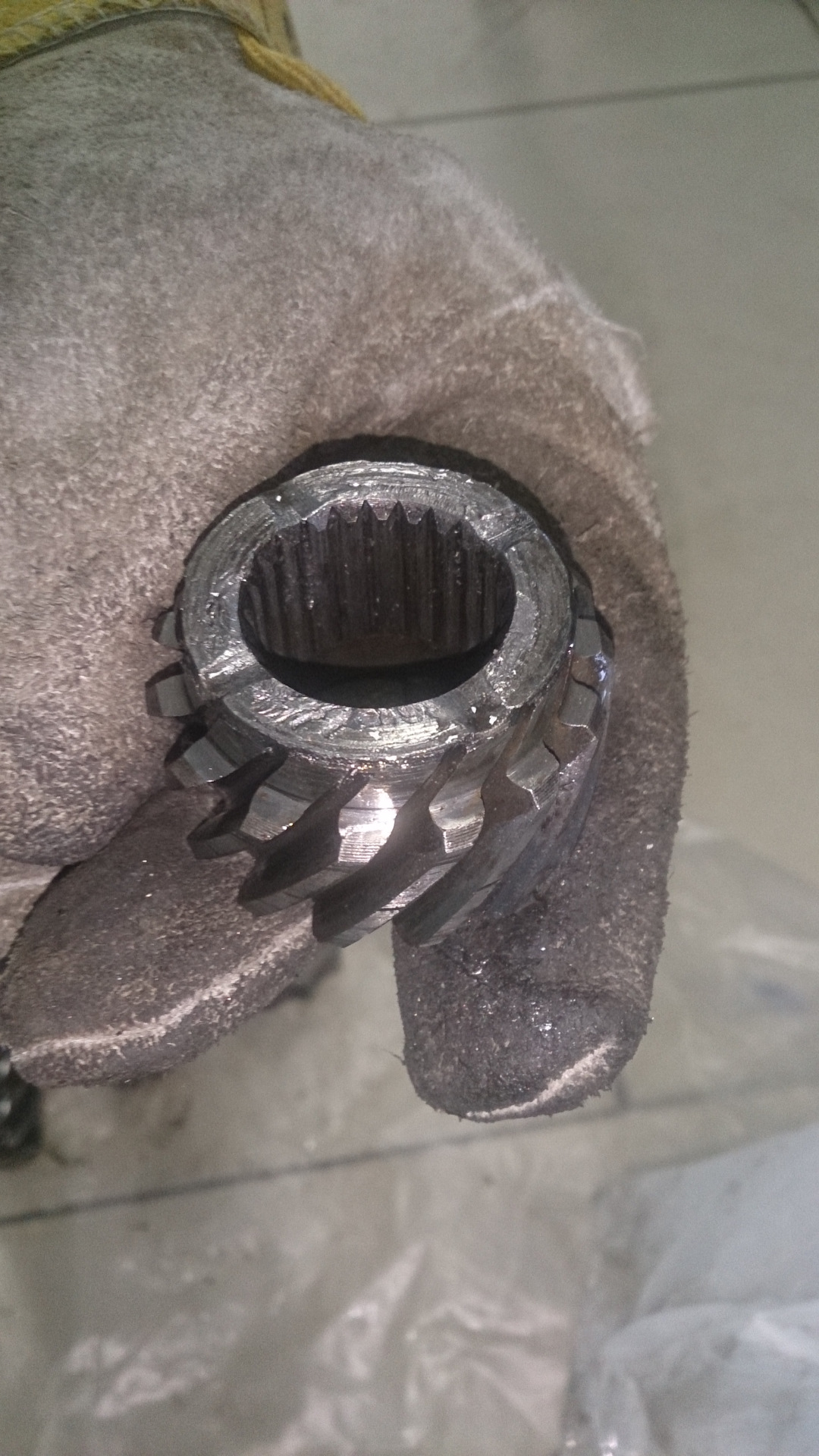

масло не для блоки, я на таком масле блоку заварил

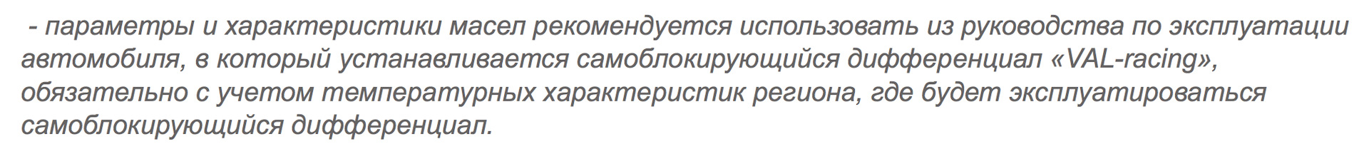

Масло обычно выбирают смотря где ты живешь. Какие температуры в вашей локации.
Для нашего региона самое то, я живу на юге. Мастер уже 10 лет занимается установкой блокировок. Он сказал что самое идеальное именно это.
летом 90W140 шикарно, зимой щас с морозом -15--20 проблем нет, блоку заварил той зимой, когда разобрали то воняло горелым маслом
Это нормально, масло надо больше уровня лить )
Было налито)))
Странно, я более 10 лет на блокировках и всегда 75-90…
преднатяг выставляю сам и и много кому выставлял картина с этой шестерней чуть лучше у всех, задирает ее на первых 200км
Масло самое то, такой же лил проехал тыс 30 полетели подшипники и поменял на Роснефть, хотя мало верится что они Иза масло сломались
масло да, хорошее. многие советовали, и мастер и продавец, и тут на драйве. но вот только не дешевое оно, его минус основной)
