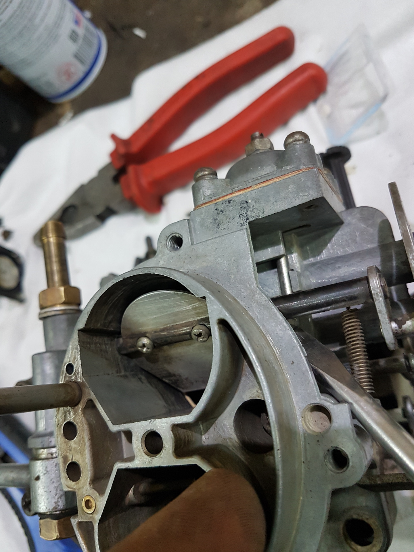

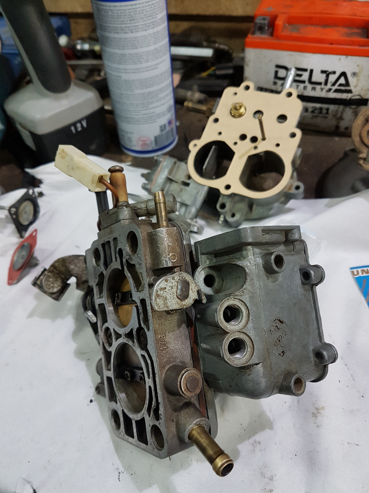

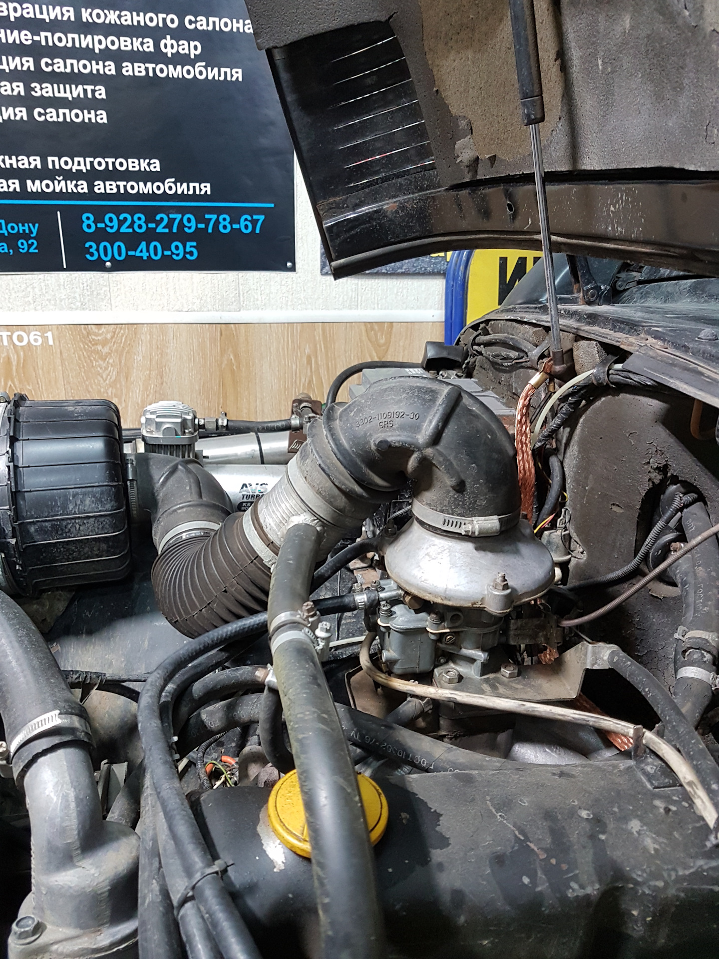

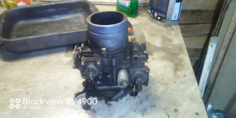

Начинаем сборку нижней части и середины. Обязательно используем новые прокладки. Жиклеры все в моем случае соответствовали модификации карбюратора. Жиклеры все чистим зубочисткой и продуваем. После сборки ускорительного насоса, нужно проверить как происходит впрыск из носика ускорителя, нет ли подтеканий под ним, и происходит ли впрыск при малейшем нажатии на дроссель. Струя из носика не должна лить на стенки и на ось заслонки, при полном открытии дросселя струя должна лететь прямо во впуск.
Регулируем пусковой зазор, он должен составлять около 6мм. Нажимаем на диафрагму и винтом регулируем. Пусковой зазор дросселя около 1мм
Устанавливаем карбюратор, регулируем трос подсоса, он должен полностью закрывать и открывать заслонку. Подкачиваем топливо и заводим на полностью вытянутом подсосе. Прогреваем.

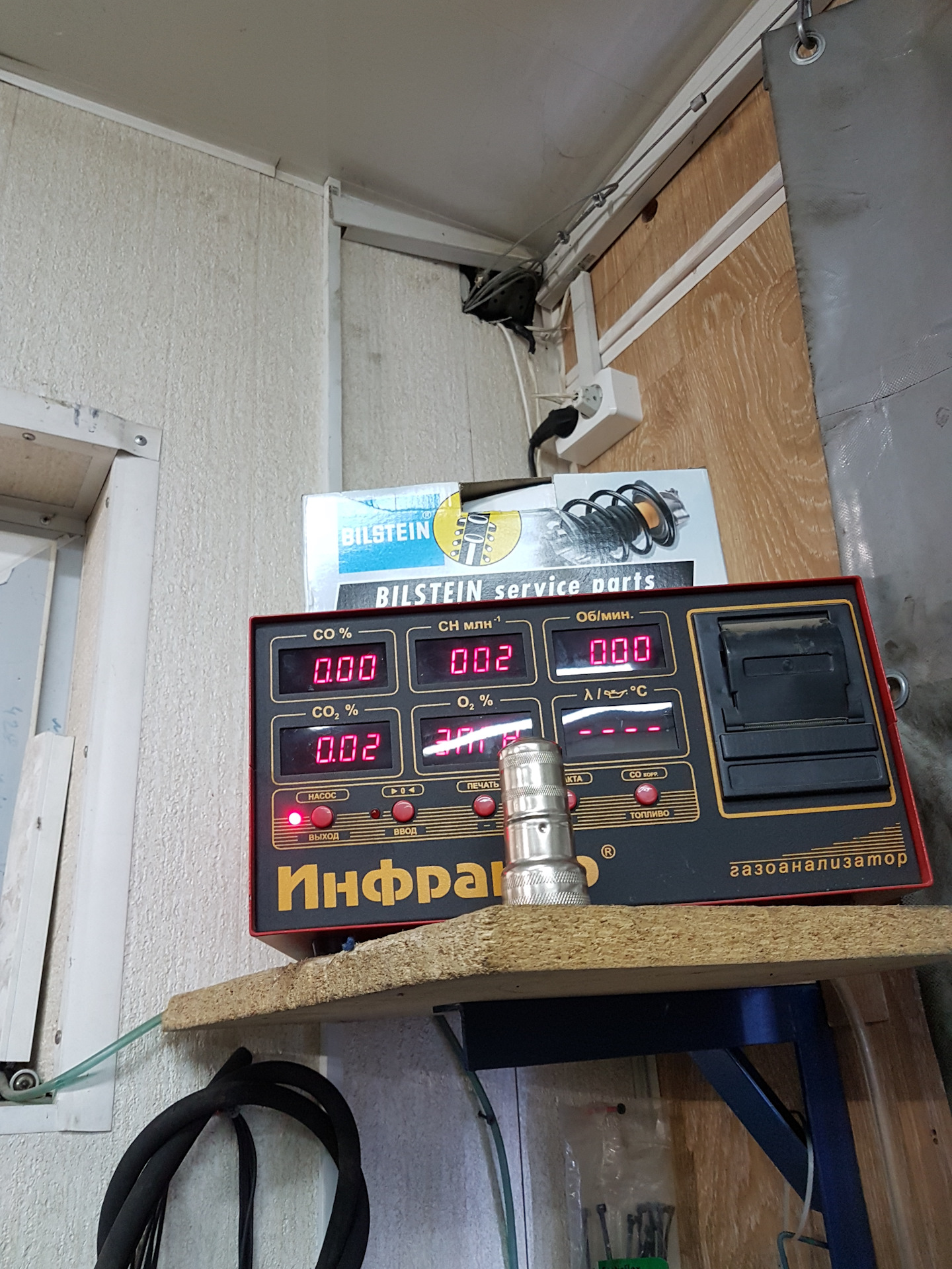

Регулировку состава смеси лучше всего выполнять при помощи газоанализатора, он поможет в настройке. Проверяем состав смеси на оборотах 2500, в идеале от 0,5 до 1% СО. Состав смеси на хх от 2 до 3%. У меня получилось 1% на оборотах и 2% на хх. Состав смеси на оборотах можно изменить жиклерами главным топливным, воздушным и жиклером холостого хода, который стоит в электромагнитном клапане.
Ну вот ремонт окончен, провалы пропали, обороты не плавают. мотор работает ровно.
