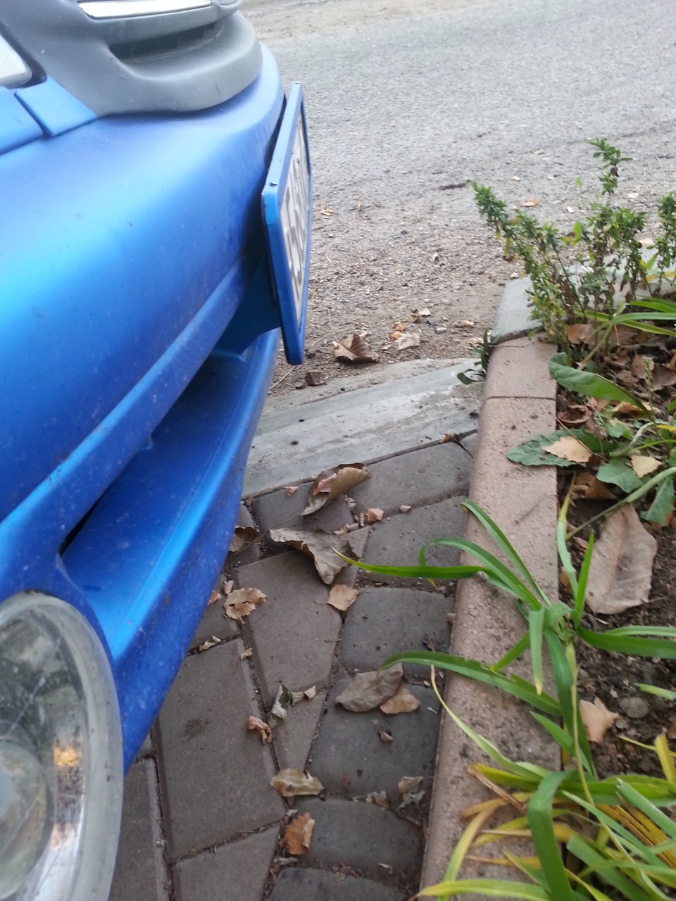

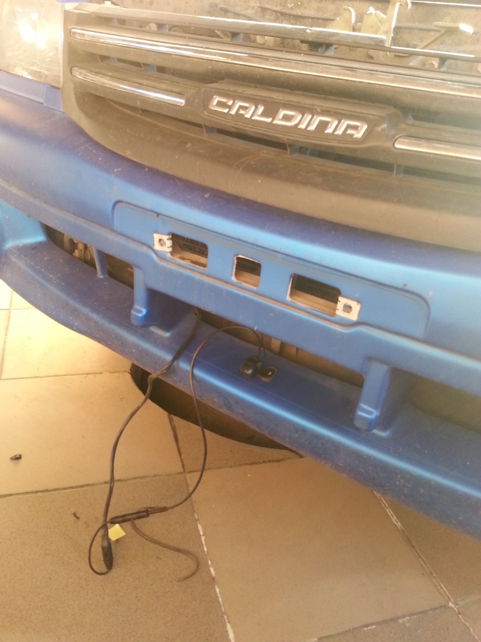

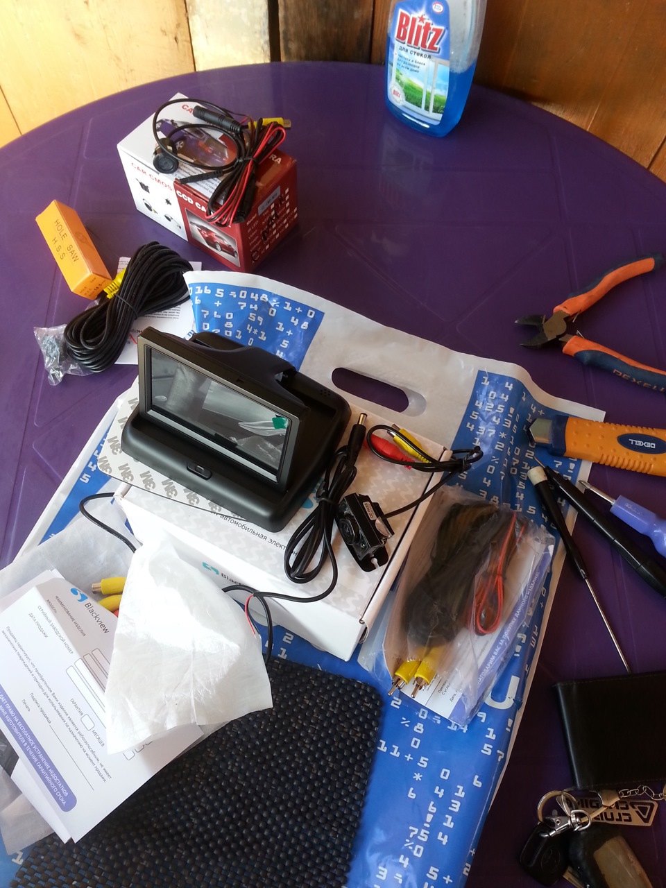

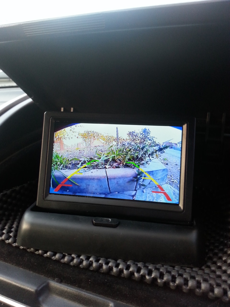

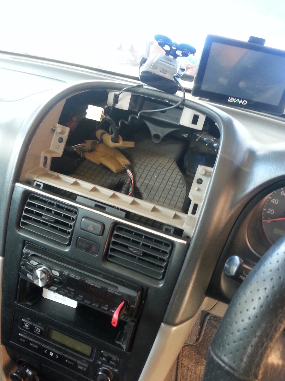

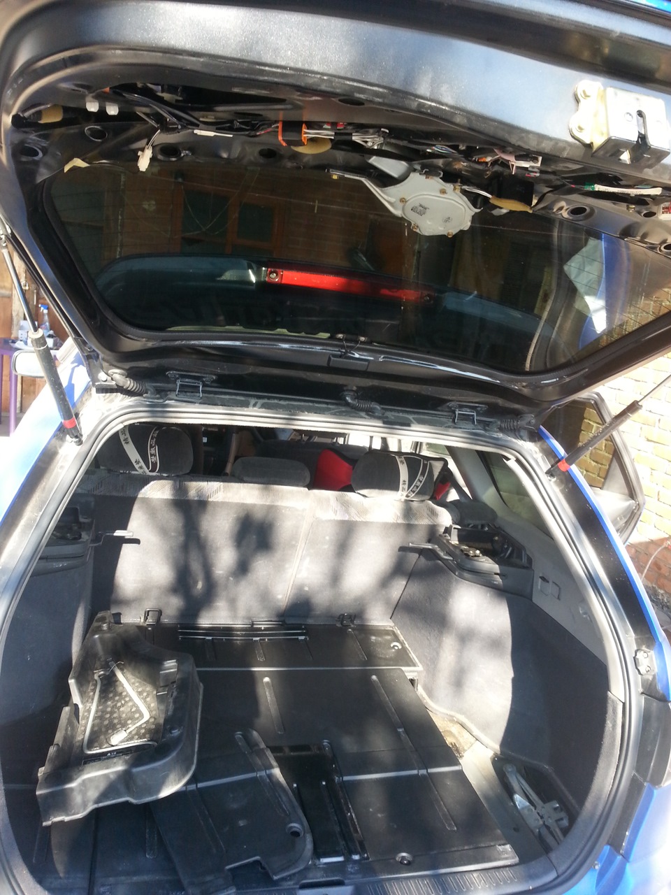

Доброго всем времени суток.Приехали мои камеры, ну я их и воткнул большое спасибо за помощь с проводкой Эдуарду Ed-WildPrapor. В общем основной целью этого мероприятия было устранить зоны обзорности которые не доступны по зеркалам и визуально, это задний бампер и передний, кто то может сказать, что это не рациональное использование парковочных камер.но я устраняю то, что мешает мне, поэтому вышло так )))

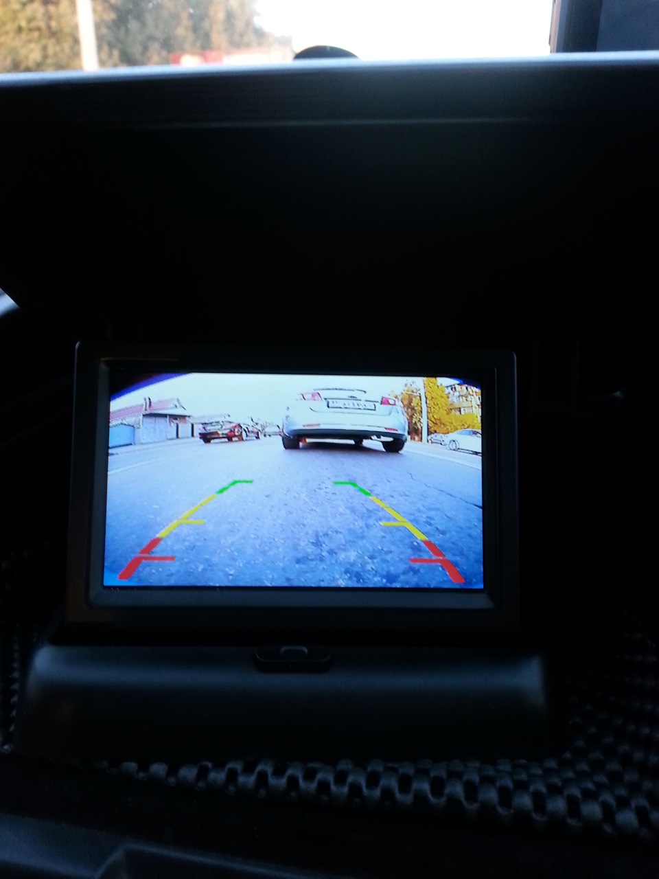

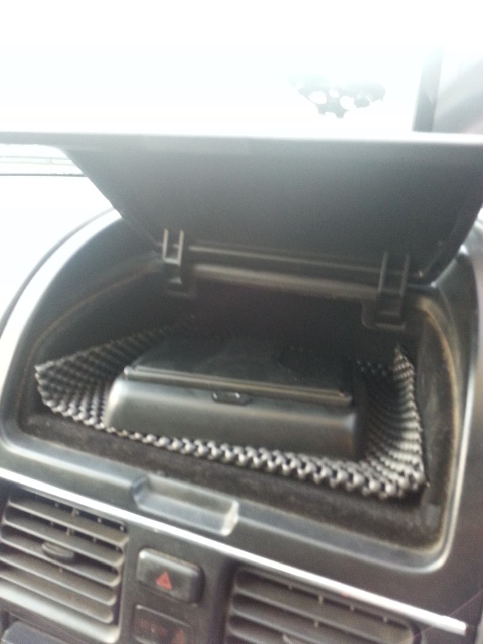

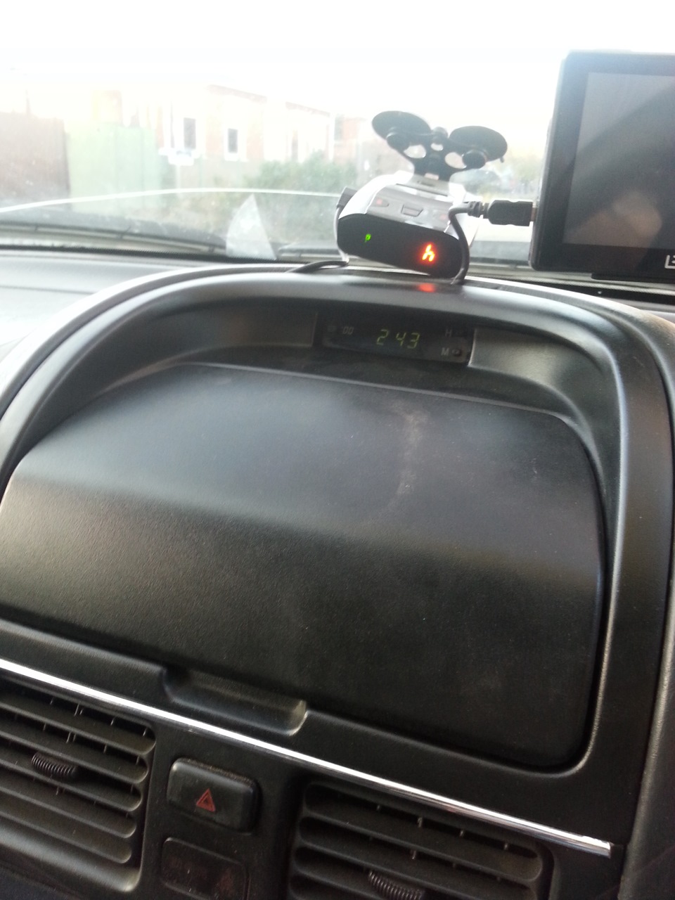

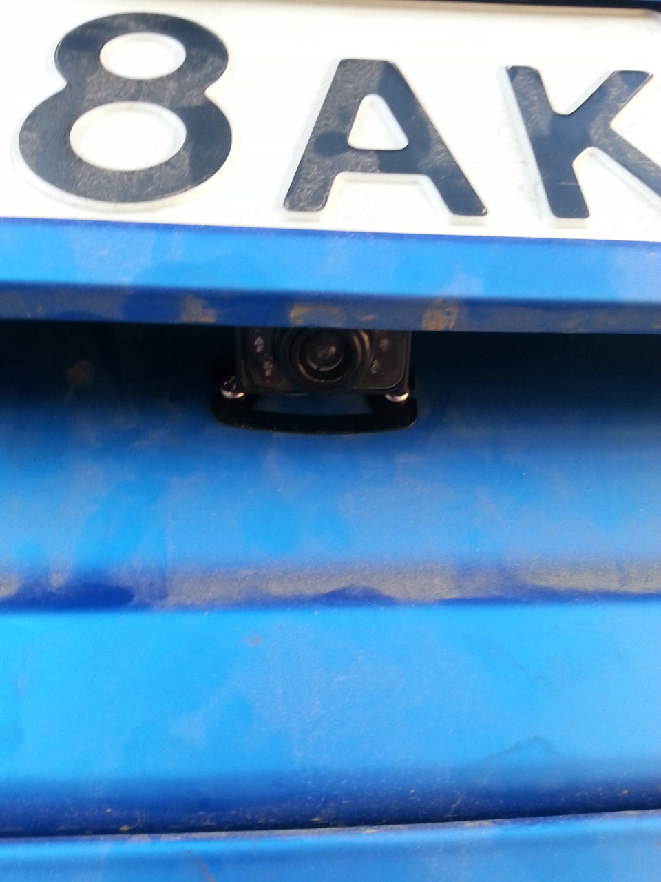

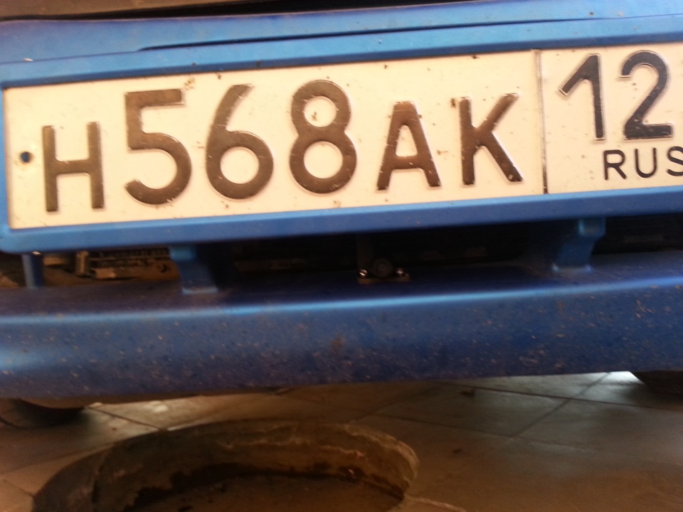

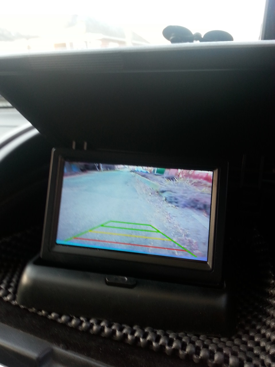

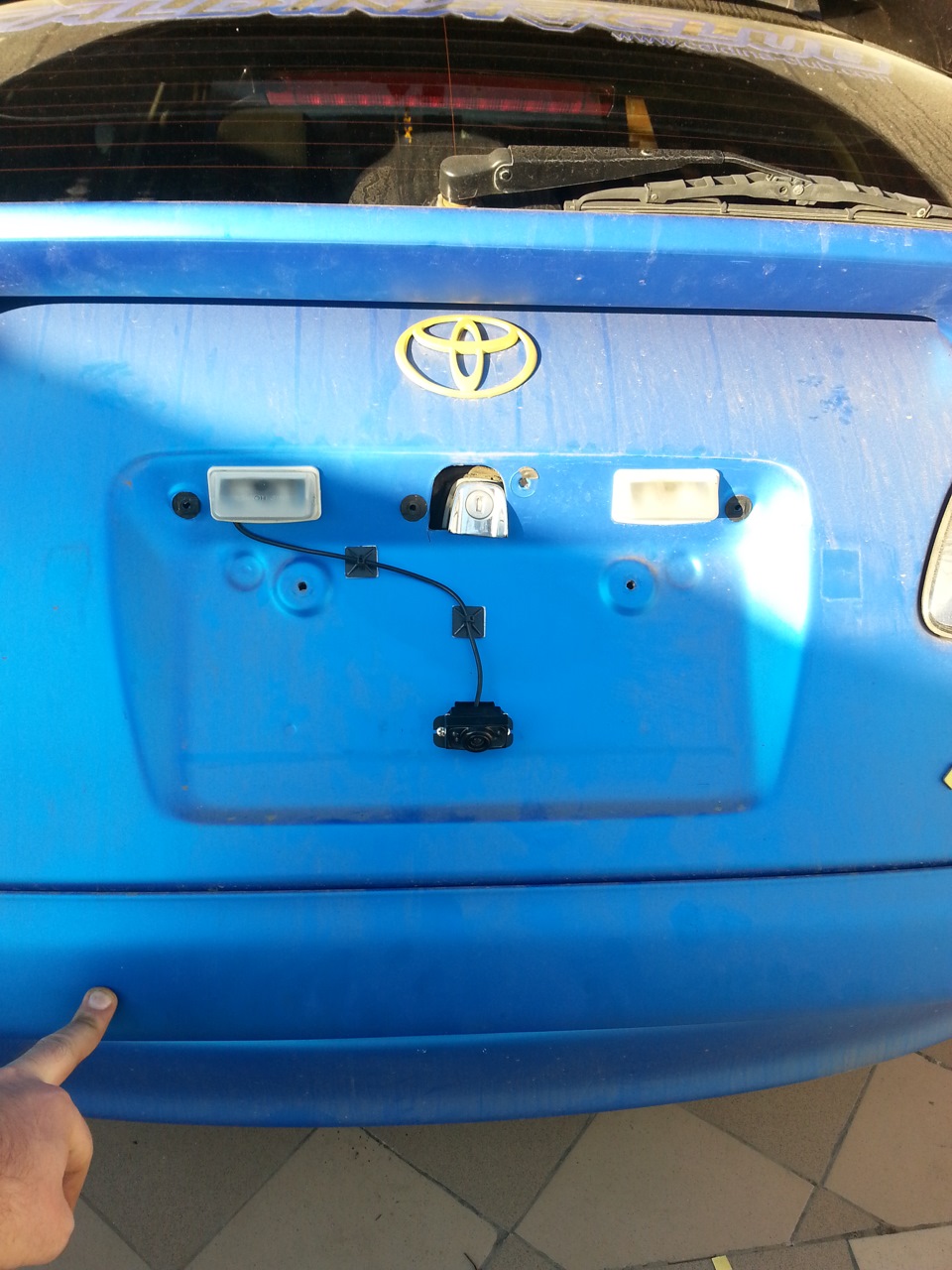

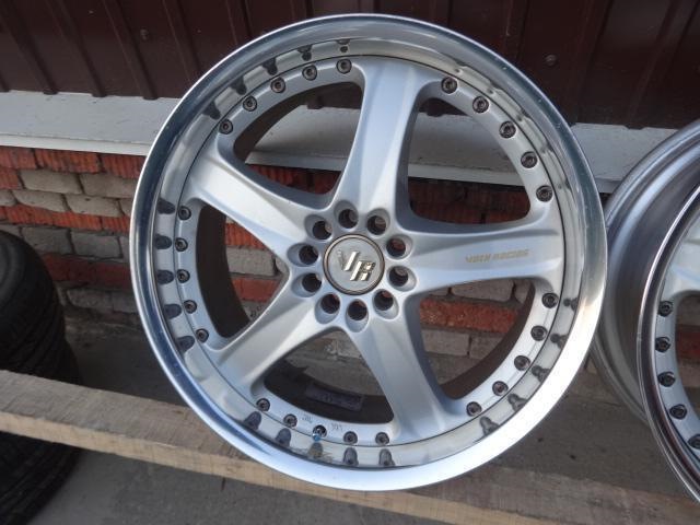

Передняя камера на бампере под номером, запитали от габаритов, задняя прячется под номером и так же показывает, что происходит перед бампером (запитана от заднего хода). Что было куплено:Набор с камерой и монитором с двумя выходами, монитор благополучно был запитан от часов и помещен в бардачок на приборной панели, и обычная камера заднего вида на ножке или можно ее засверлить, цена вопроса 3500.Установка камер больше на будущее для замены переднего бампера и установки обвесов, что бы не тереться о бордюры.Получилось отлично, результатом я доволен, передняя камера показывает всегда при включеных габаритах, при услови, что монитор открыт, при включении задней передачи переключается на заднюю камеру, все скрыто в бардачке под часами и не мозолит глаза. Ну и все же не устоял я и купил 18 дисули с полкой, которые уже 11 ноября должны ко мне приехать, думаю придется им отлежаться до весны. По старой доброй традиции фото ниже, не судите уж строго мои идеи )))

А не сильно низко передняя камера, вблизи машин наверно не видно расстояния от бампера до бампера из-за номера.
Передняя расчитана на бардюр, встала она туда временно, пока тюненый бампер не приедет.а задней активно пользуюсь при тулении попы к другим авто.

тоже думал о камере спереди для бампера. низкий для наших бордюров, а машина не маленькая, приходится прижиматься вплотную

Диски нереально красивые) Кажется, что теперь я тоже такие хочу))

А тормоза нормальные под эти "18 е дисули" приобрёл? Ведь на овощных тормоза 18 катки остановить ох как не просто!
Решаем вопросы, по мере их поступления)))
А что мысль интересная)) Вот только не будет ли монитор в бардачке елозить туда-сюда и биться? Тем более, что планируешь gte, и там ему лежать спокойно не дадут высокая скорость и повороты))))
не елозит, он на коврике.А мне gte не нужен, что бы ездить быстро и в повороты вкладывать ))))

все понял, знаю. А камеры имеют прямое изображение или зеркальное?
перед точно зеркалит, как то можно это убрать, пока не разбирался.
а как на монике изображение выбрать? Имею ввиду перед и зад.
Там два входа, один основной второй второстепенный.Получается основной у меня перед, а когда включаю заднюю начинает показывать зад.А если наоборот, то не переключается между камерами.
