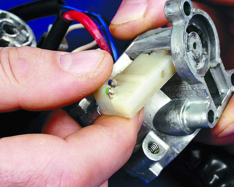

В общем обладатели двух диновых пионеров по любому знают про проблему магнитофона, а точнее у него нет кнопки выключения включения . Это не проблема если его ставить в ино, там на замке зажигания есть положение ACC, в приоре такого нет . А подключить от замка было бы не совсем удобно захотел послушать музыку нужно включать зажигание . Облазив, как обычно весь интернет . Нашел интересную идею . В общем в 10семействе был в замке зажигания микровыключать, нашел я такой выключатель бесплатно со старого замка у знакомого
В приора замке есть под него место . В общем разобрал подрулевую часть, открутил замок вставил микровыключатель, плюс подвел на него на прямую от акума(через предохранитель), от него уже до магнитолы . В итоге принцып работы таков, ставим ключ в замок магнитола включается, вытаскиваем выключается . Мелочь, а приятно
