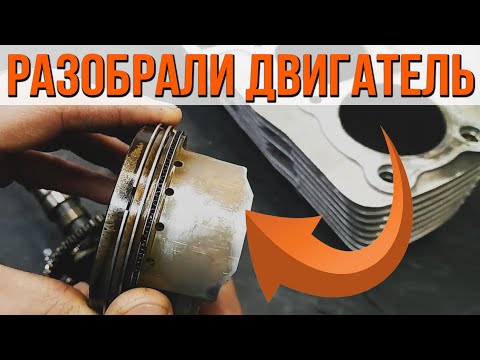

Каких только версий еще не выдвигалось на форумах?)) И перекат и перегрев и сетки в бампер и долгий прогрев и рукожопы водители и брак и отсутствие масляных форсунок. Вот человек постарался и собрал в кучу основные версии www.drive2.ru/l/9742256/
Однако у японского прародителя-собрата (4B11) не наблюдается таких обширных задиров как у нашего корейского чуда (G4KD). Те япошки гибнут по банальным причинам и иногда требуется неполная капиталка даже на внушительных пробегах. И он до сих пор выпускается и ставится на японцев и французов. И пофиг японскому клону на отсутствие масляных форсунок и не перегревается он на таких-же таблеточных поршнях и даже на кроссоверах.
Проблеме задиров стенок цилиндров также не подвержены версии G4KD (с одной фазовращалкой) на корейских седанах ~2008г.
Так в чем же секрет японцев и первых версий корейцев?
Давайте взглянем на коленвал от 4B11
Также взглянем на G4KD разных годов
Только слепой не заметит, что на последних злополучных G4KD от~2009г отсутствуют 50% противовесов.
А теперь вспомним теорию как смазывается стенка цилиндра в ДВС:
"Разбрызгиванием смазываются стенки цилиндров, поршни, поршневые кольца, поршневые пальцы, детали газораспределительного механизма, его цепного или шестеренного привода и другие детали двигателей."
Или
"Масляный туман, образующийся при работе двигателя в полости картера, обеспечивает смазку стенок цилиндров и поршней путем разбрызгивания"
Казалось бы, все так просто — из под 4х шатунных и 5ти коренных шеек выдавливается масло оно должно лететь по сторонам. А ВОТ ХРЕН ВАМ С МАСЛОМ — НЕТУ У НАС ПОЛОВИНЫ ПРОТИВОВЕСОВ)) Они по идее должны разбивать капли, повторно раскидывать стекающее сверху масло, накидывать масло, которое центробежной силой течет по поверхности противовеса из под коренных вкладышей. А не тут-то было))) Спасибо за модернизацию корейцам и кастрацию 50% противовесов)) Даже по грубым прикидкам получаем масляное голодание в некоторых режимах на 25-50%
Если очень сложно представить, то вот анимация вращения commons.wikimedia.org/wik…/File:4-Stroke-Engine.gif
В момент запуска двигателя после стоянки масло довольно густое, оно даже летом после простоя в десятки раз гуще, чем при рабочей температуре. Поэтому каждый запуск и прогрев до рабочей температуры нам самый рискованный режим!
Возможно при запусках только закладываются первые натертости и небольшие повреждение хона, а потом при высоких оборотах поверхность цилиндра уже толком не способна работать как надо и не держит масло, что будет только расширять эти зоны. Это уже не так важно что является одной единственной причиной сухого трения, ведь изменения в конструкции по способности к разбрызгиванию значительные, голодание будет, а никаких благоприятных мер производителем не принято. Все каналы, зазоры, маслонасос не претерпели никаких новшеств и на всех клонах этого мотора одни и те же.

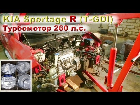

Говорю что знаю, так как ремонтировал у них двигатель на Kia Sportage. Доволен. Ниже на фото что было у меня (прям как на фото в статье) —
Спасибо за статью. Со временем многое меняется — появляются новые технологии ремонта и новые запчасти. G4KD и G4NA сейчас прекрасно ремонтируют и усиливают. В Москве/Питере есть узкоспециализированный сервис по модернизации и ремонту двигателя G4KD, так и называется — www.g4kd.pro
Ремонтировал у них двигатель на Kia Sportage. Моторист очень грамотный. Доволен. Всё прозрачно и честно. Ниже на фото что было у меня —

Причина задиров мне уже понятна. Коленвал плюс нет отверстия в новых шатунах через которое масло поступало в цилиндры. Теперь масло поступает только благодаря масленому туману. А нормальный масляный туман только когда прогреется двигатель
Видал у к-павер новый видос с задраным g4na? Первый раз вижу такие же характерные задиры как на g4kd))) машинке изрядно досталось тяжелых условий
А чё же Квазар ни разу про такой конструктивный косяк не обмолвился, глядя на потроха наших двигателей?
К ним не попадал такой мотор
Ты о каком моторе?
О надежном g4kd первой версии с полнопротивовесным коленом и дырками в шатунах 2008г. Они неубиваемы почти
Знаешь, я тоже с какого времени просчитал эти первые надёжные G4KD, но не догонял, что дело в дырочках, больше думал о качестве самих комплектующих первых ДВС в серии. Я так же твержу, что они не убиваемые, а их счастливым обладателям на форуме по икс35 затыкаю ротик, что бы не пизд…и, что проблему народ себе надумал, мол, водятлы, играющиеся с маслицем и ОЖ.
VV351
Они видимо не хотят афишировать.
Если посты в теме по маслам/задирам прочтёшь, увидишь, как Валерон каялся, что ничего про это не знал, сученяка!
много кто это упустил из виду. А ведь отверстия в шатунах просто обязаны быть
Как инженеры корейские могли так упустить из вида проблему возможную при отсутствии этих отверстий и не установке маслофорсов? Уроды, мля, узколобые и узкомозглые!
VV351
