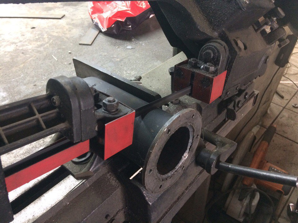

И как бы мне не хотелось, после работы разводил из FeCustomGarage, самостоятельно за пневмостойки пришлось-таки взяться! Помощником и где-то наставником выступил всем небезызвестный Дима skif-er Где-то отпилить, где-то приварить, что-то выточить — в этом деле он спец, поэтому с самого начала не было сомнений, что все закончится хорошо! Вот всегда бы так))

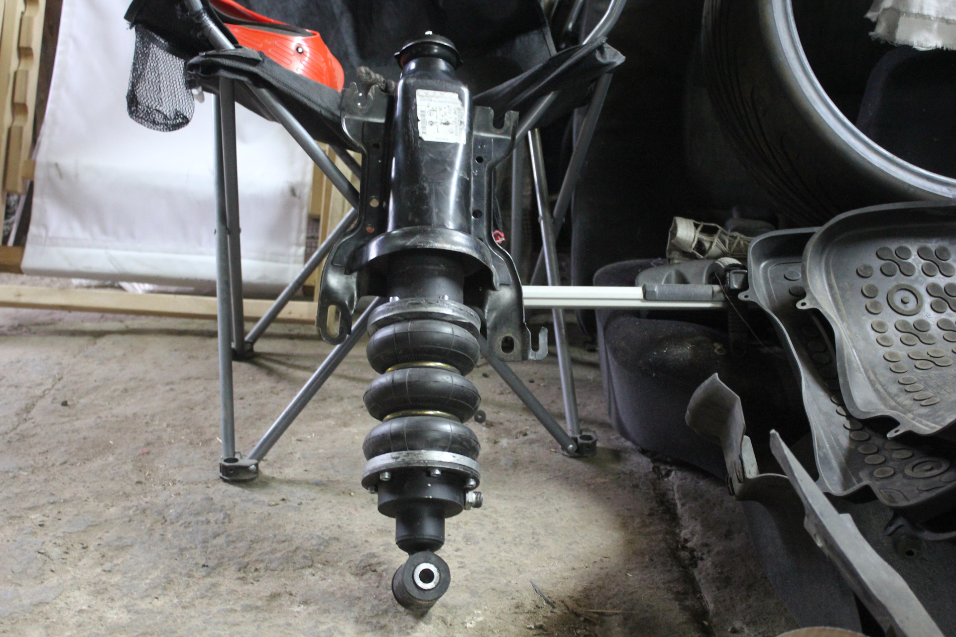

Запланированных мероприятий не было, спешить было некуда. Оценили проблему, покумекали и начали искать пути решения. Естественно в интересах было сделать все как можно быстрее, но растянулось это недели на три. Основная проблема была с задними стойками, потому как сделаны они были топором при помощи какой-то матери… Что будет, если фекастомщики не смогли удержать сроки?))

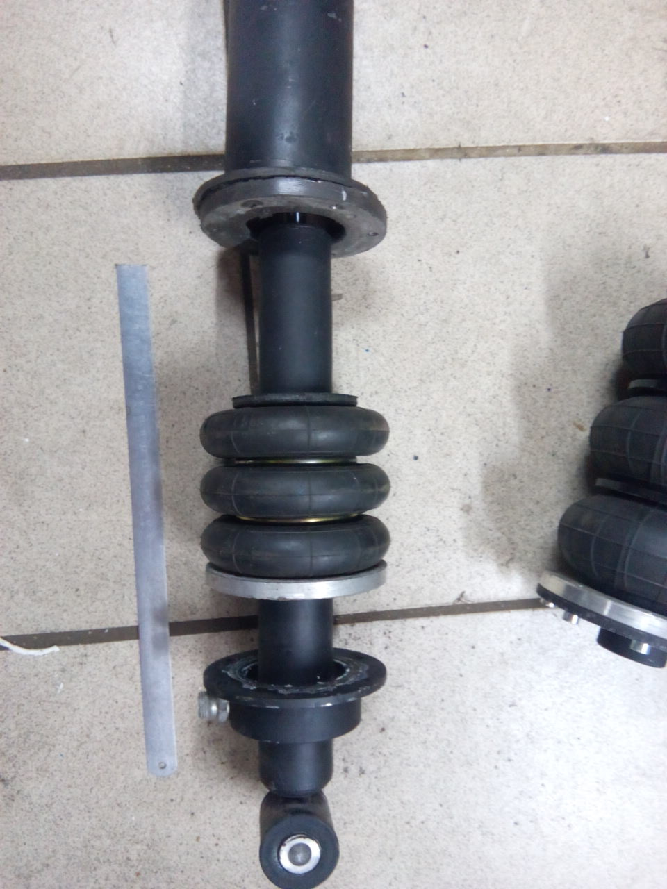

Во-первых они на масляной основе, во-вторых рабочий ход подушки не совпадает с рабочим ходом амортизатора, уплотнение штока — тупо нет… Обезьяне понятно, что работать это ну никак не будет, а вот фекастом был убежден в обратном)) Какая вера им позволяет так делать?

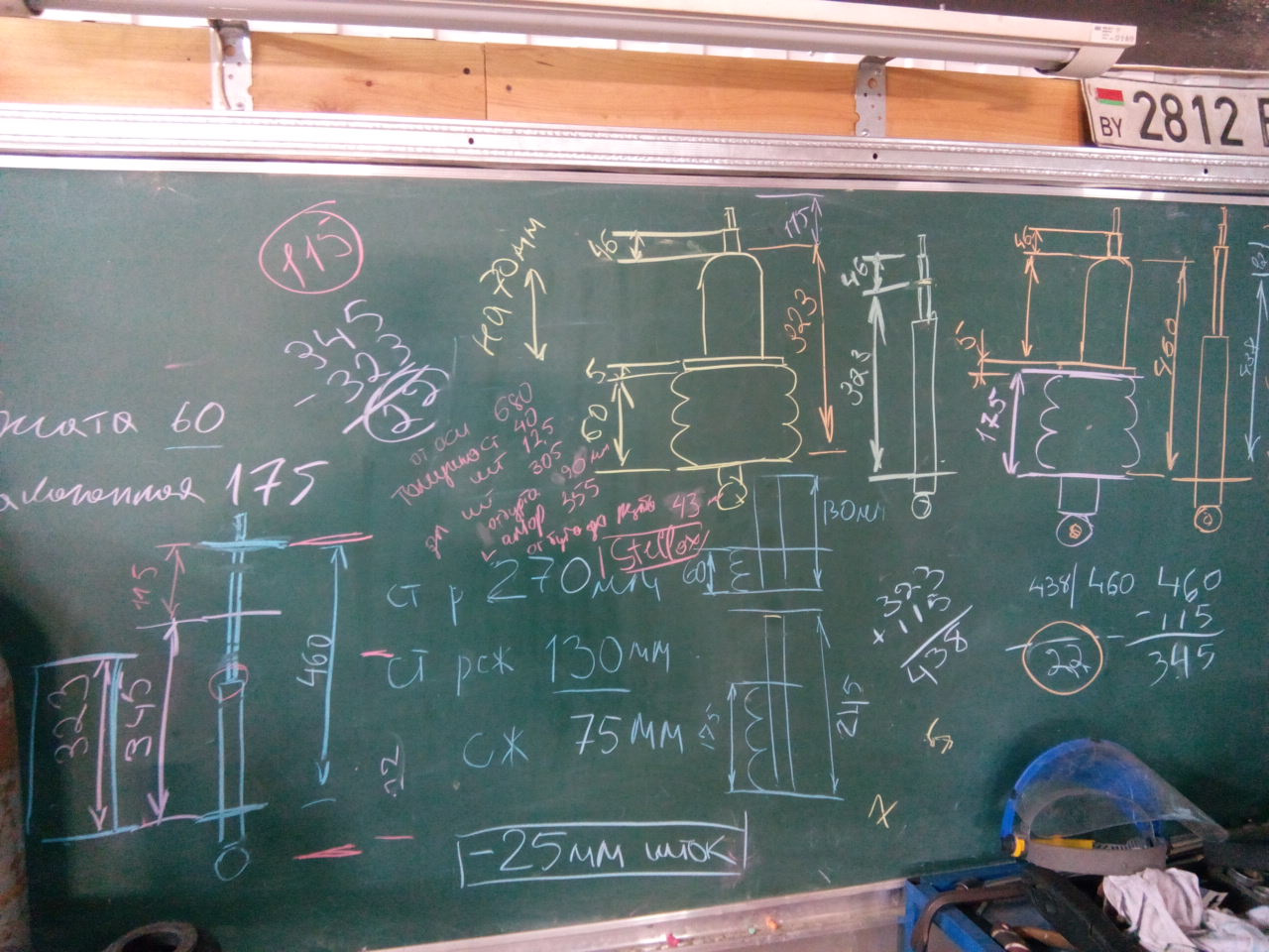

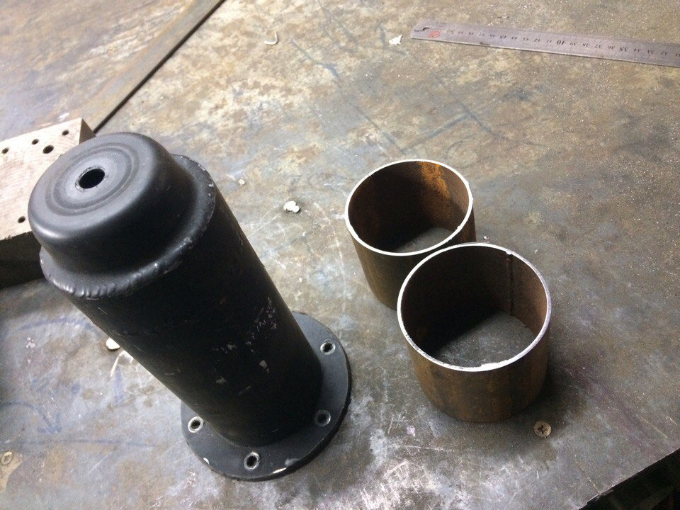

Опыт в клубной тусовке по перезаправке амортизатора уже был, поэтому по проверенной схеме обратился к тому же человеку и через пару дней забрал уже готовые газовые амортизаторы. Дальше начались расчеты))

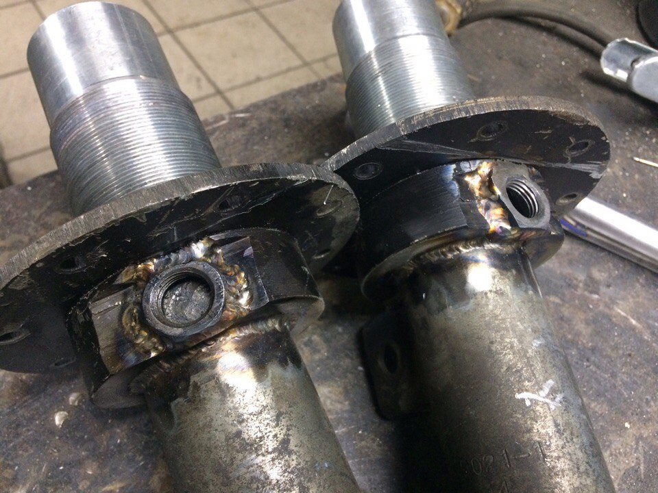

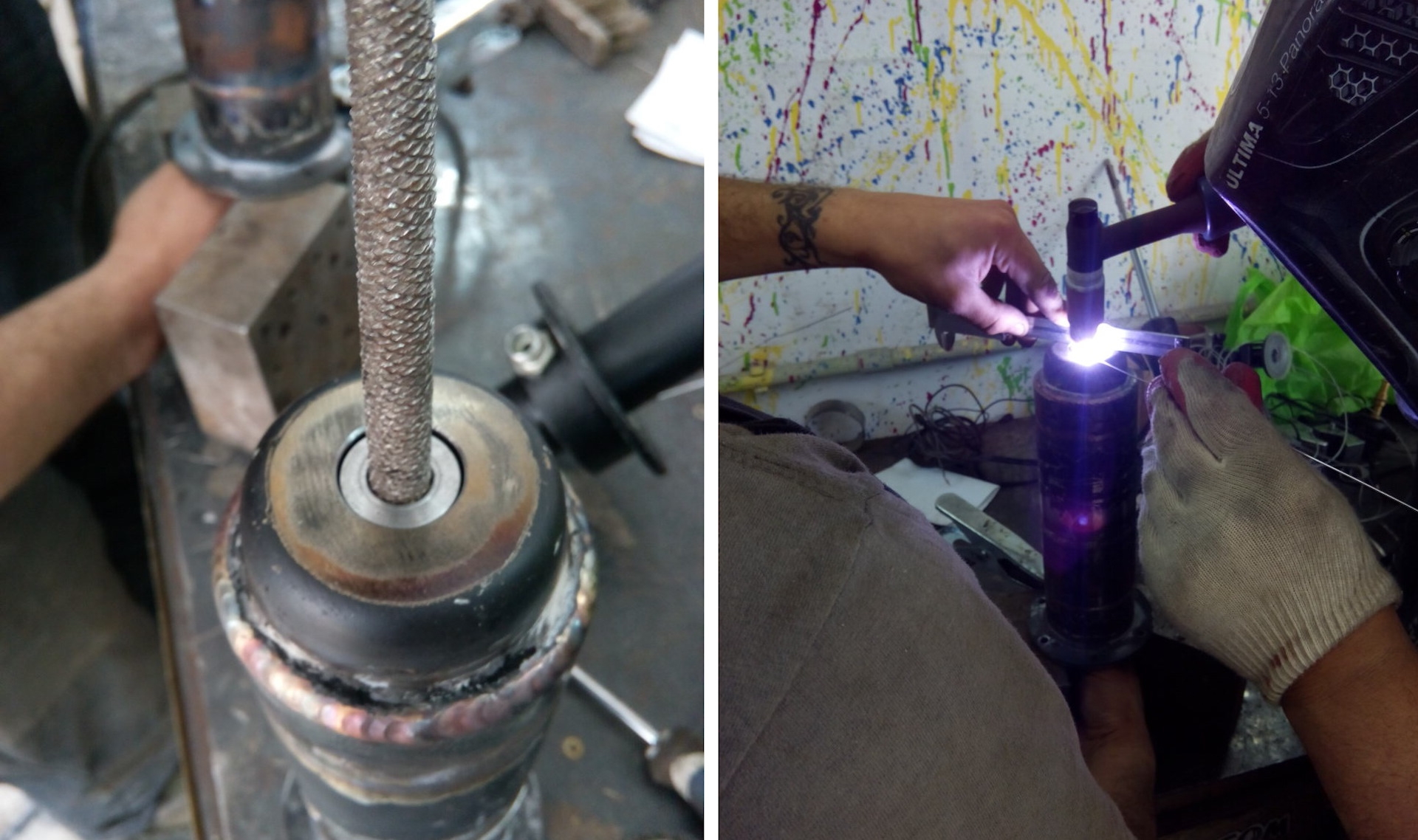

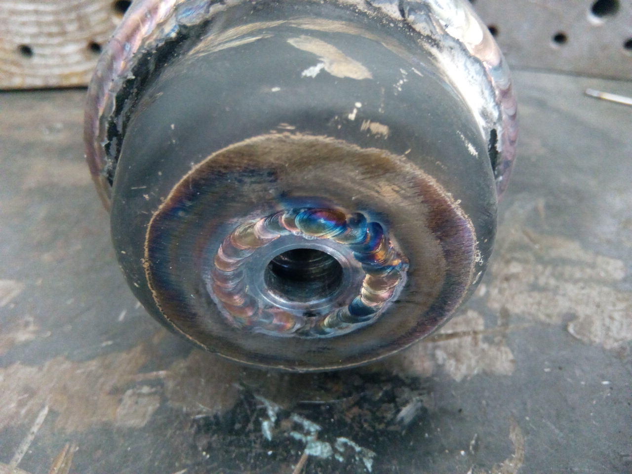

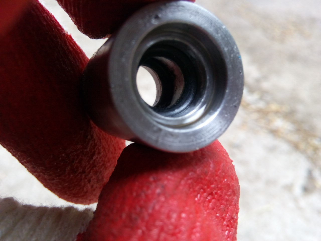

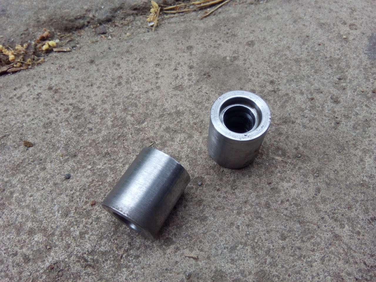

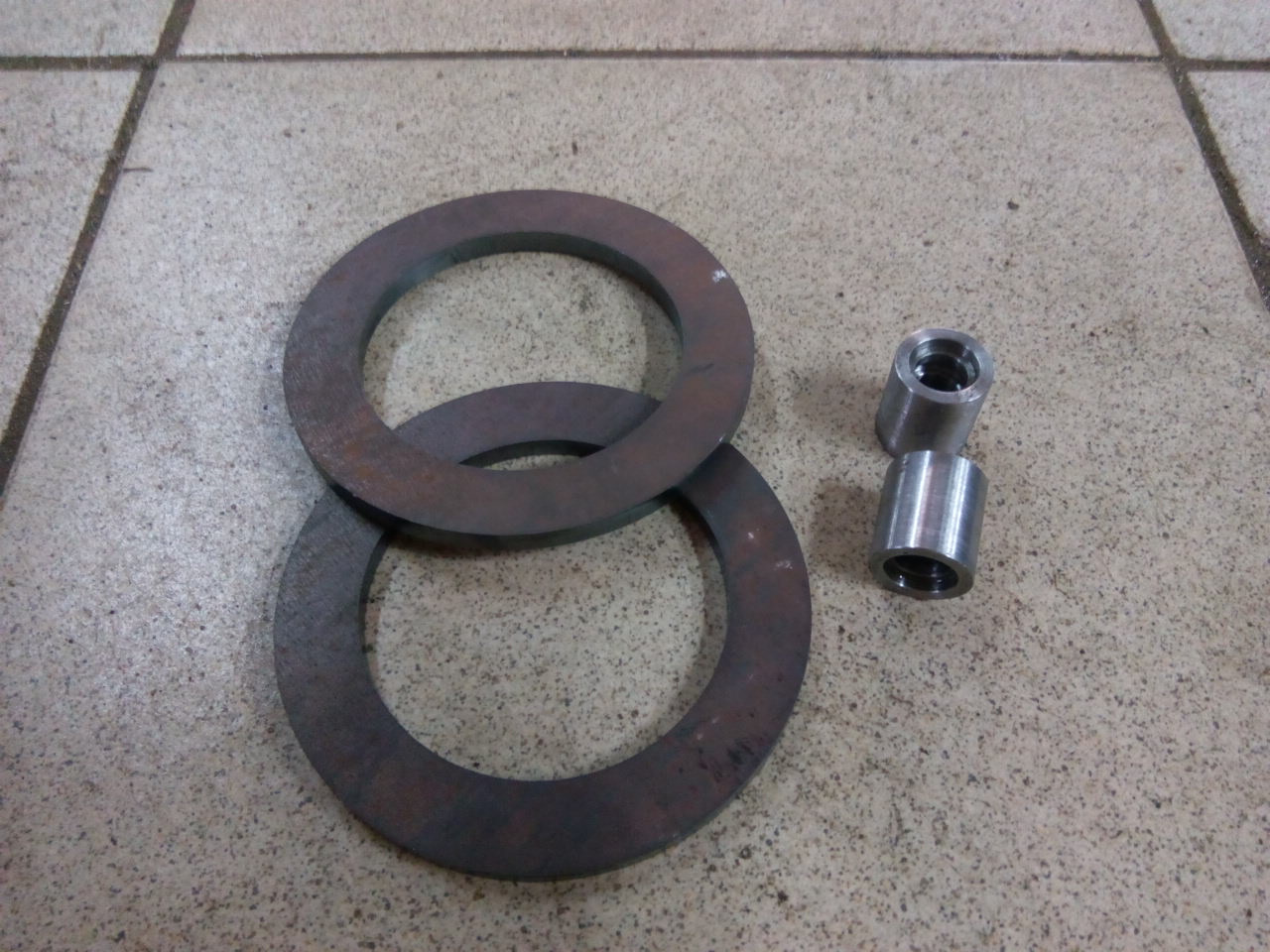

Верхний купол нужно было увеличить, а также решить проблему с герметизацией по штоку. Первым делом выточили втулочки и подобрали уплотнительные кольца…
Рассверлили отверстие и приварили втулку, все как полагает…

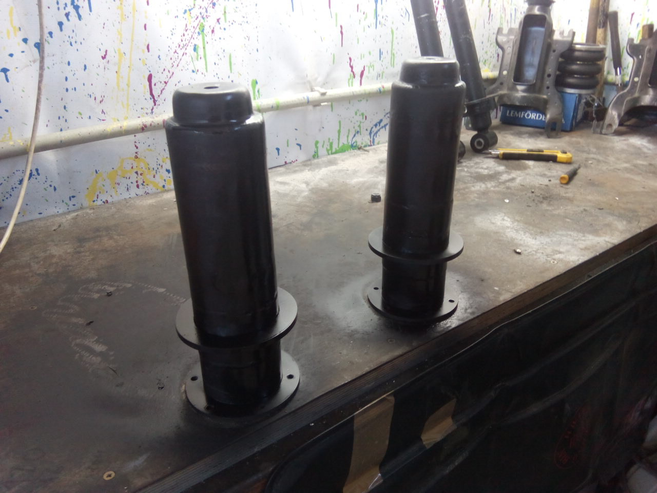

Момент с увеличением купола решили путем врезки куска трубы и приварки наставки для упора родного стакана амортизатора.

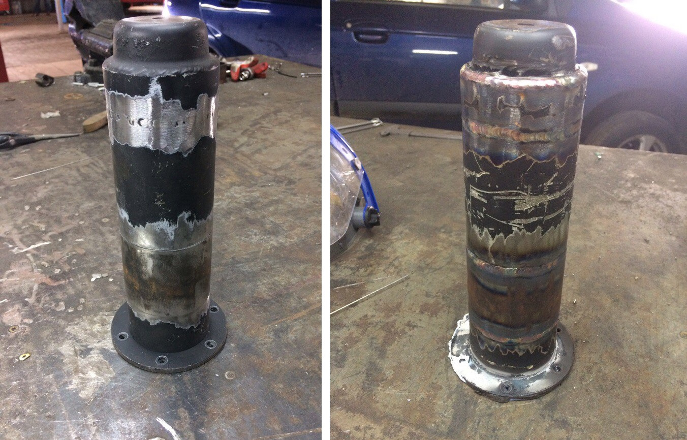

Покрасили и вышло нечто такое…

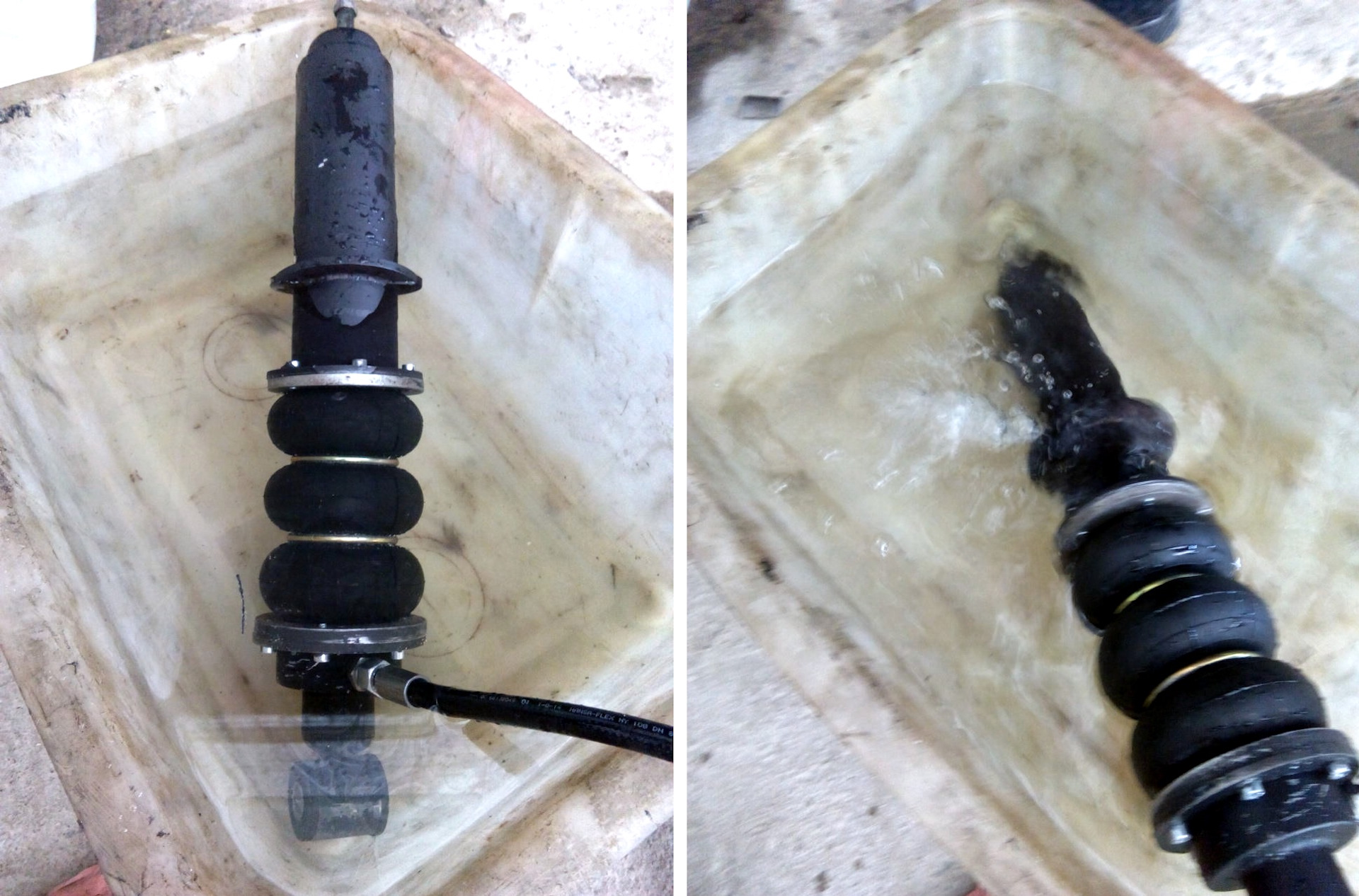

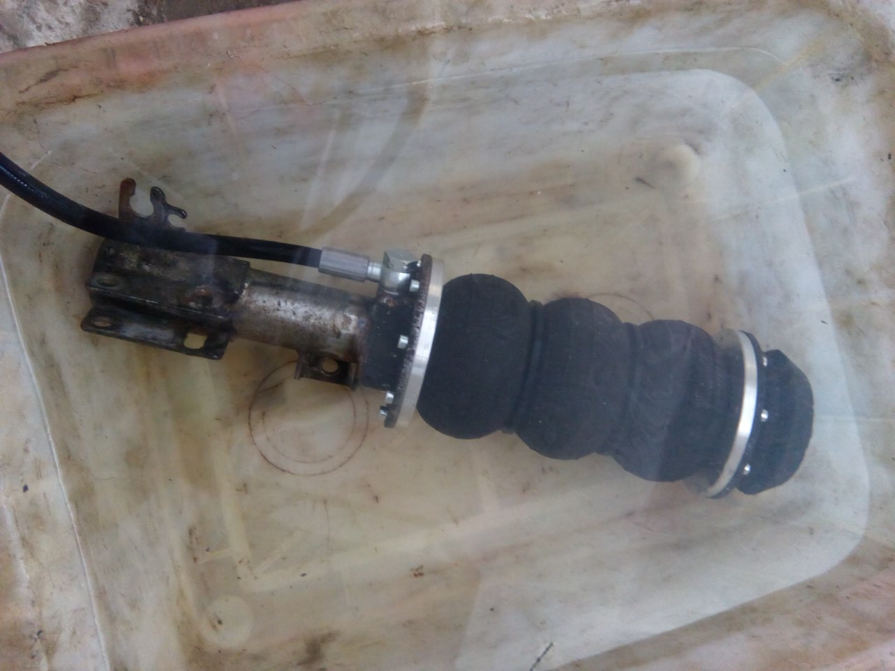

Эта деталь решила проблему с разгерметизацией амортизатора через шток и исключила возможность выстреливания подушки с брекетов, так как рабочий ход подушки начал ограничиваться. Осталось проверить герметичность стойки. Собираем все, окунаем в воду, подаем воздух и смотрим) Бывают конечно осечки с проваркой, но все поправимо!)
Готово. Осталось только заинсталить!

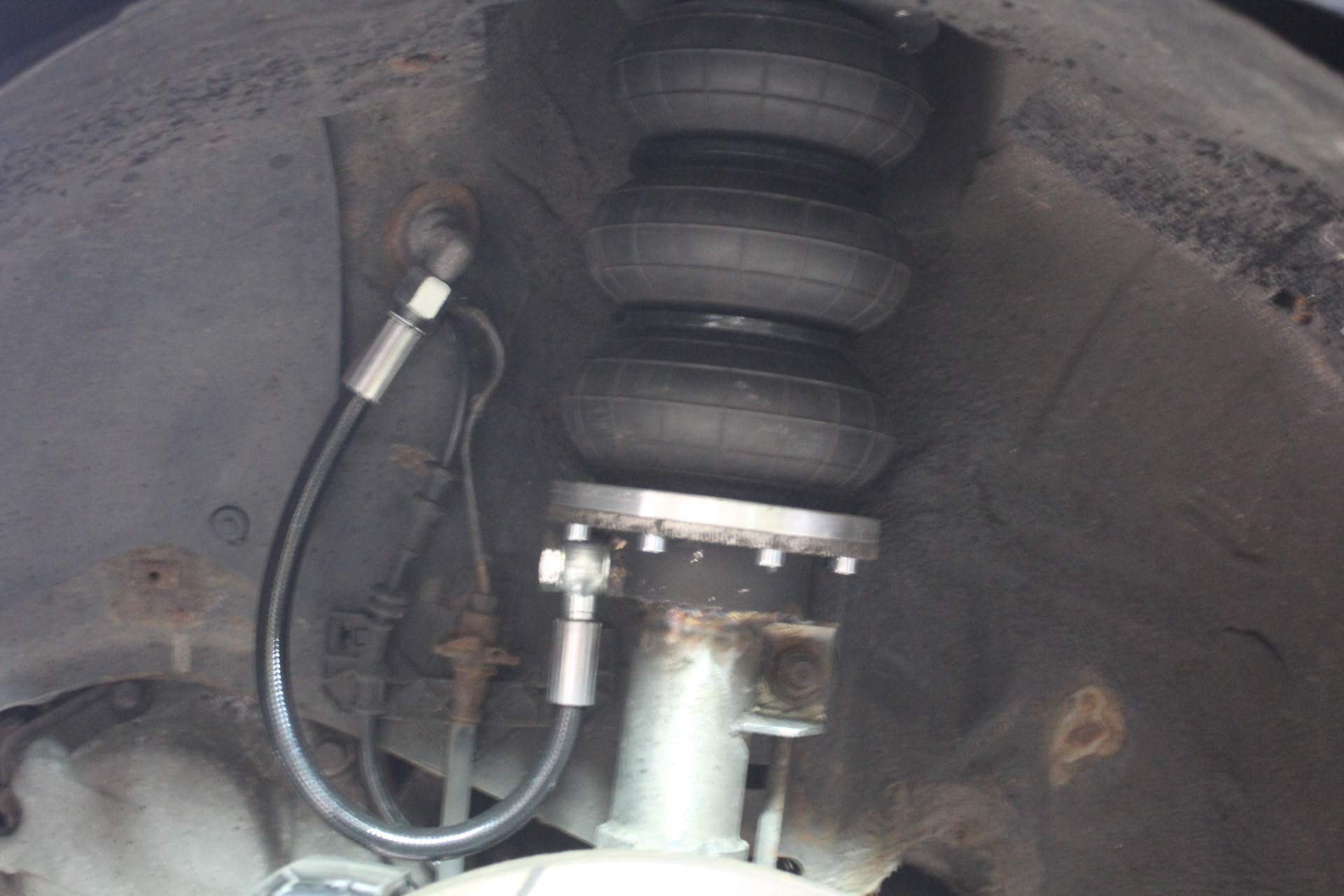

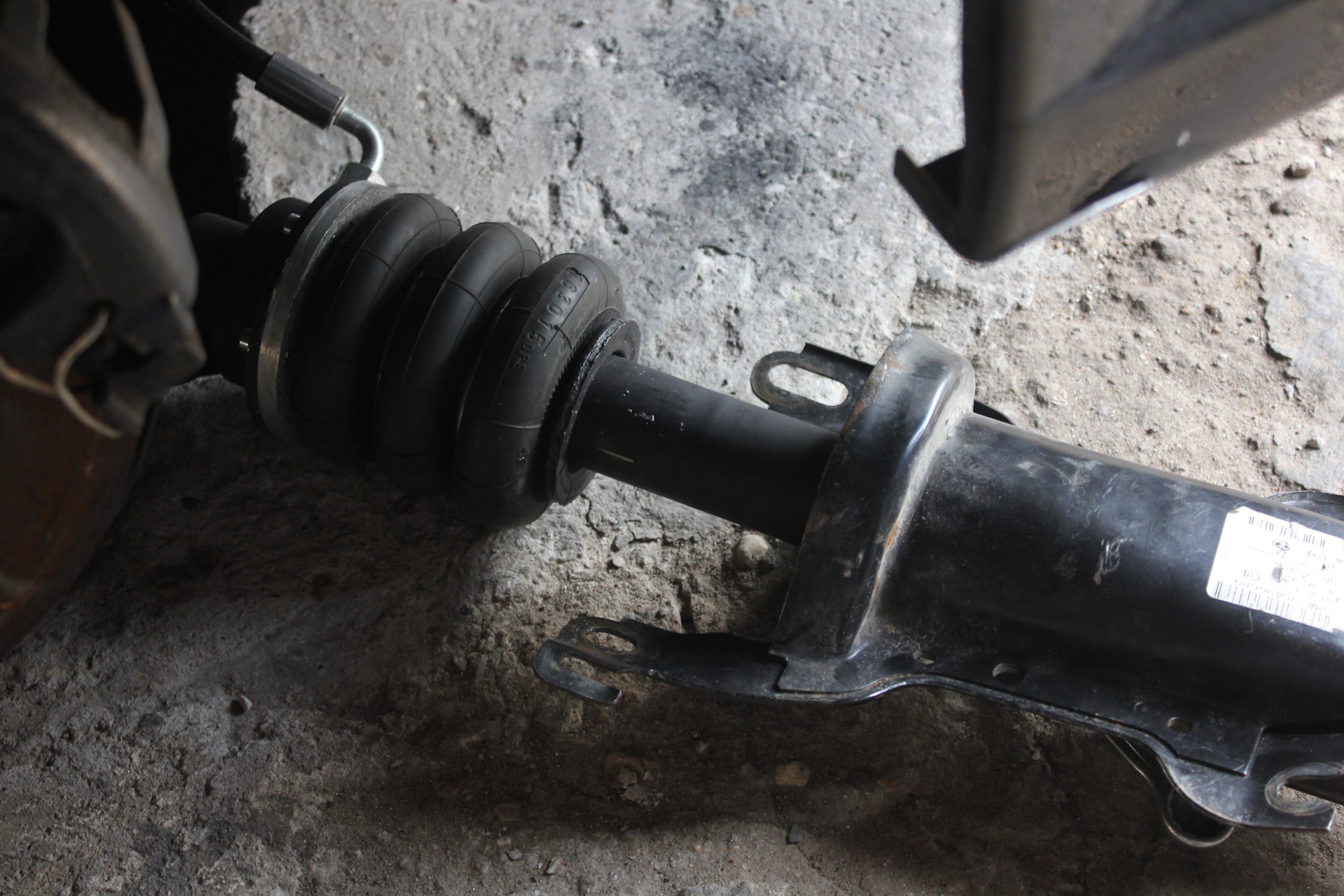

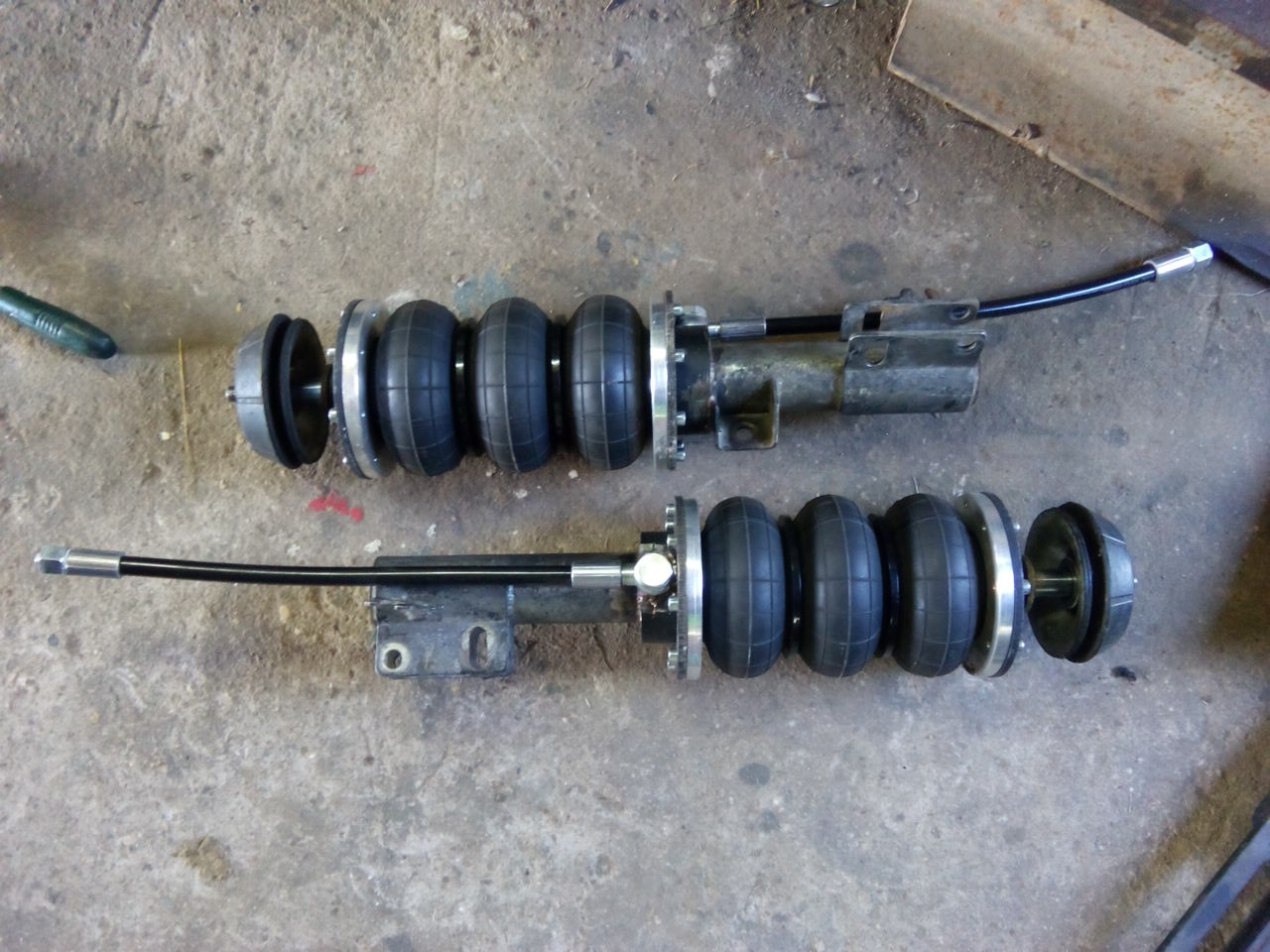

С передними геморроя было намного меньше, но повозиться пришлось. Все уперлось в подачу воздуха и изготовление новых шлангов. А еще я психанул и приварил нижний брекет намертво, устал возиться с герметизацией резьбы. Даже по фото видно, что все надежно! Нет никаких резьб под 1/8", никакого герметика и прокручивания нижнего брекета относительно стойки, можно теперь не беспокоиться)
Собираем и идем проверять на герметичность.
Все. Что тут сложного? Дело за малым. Установка на авто и тестдрайв!
Тест в гараже прошел хорошо. Никакой травки воздуха, выстреливаний подушек и всего такого. Оставил на время, давление через пару часов осталось на том же уровне! Ставим колеса и катим на тестдрайв!)
