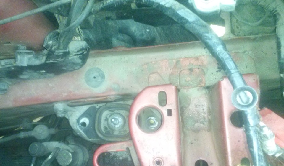

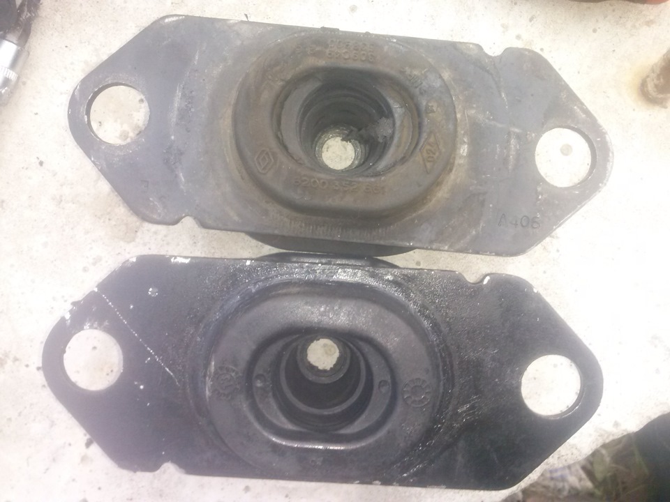

Были небольшие колебания, подёргивания при переключении МКПП, решил разобраться что да к чему, оказалось что стоит подушка на которой подвешена МКПП, вердикт-замена,

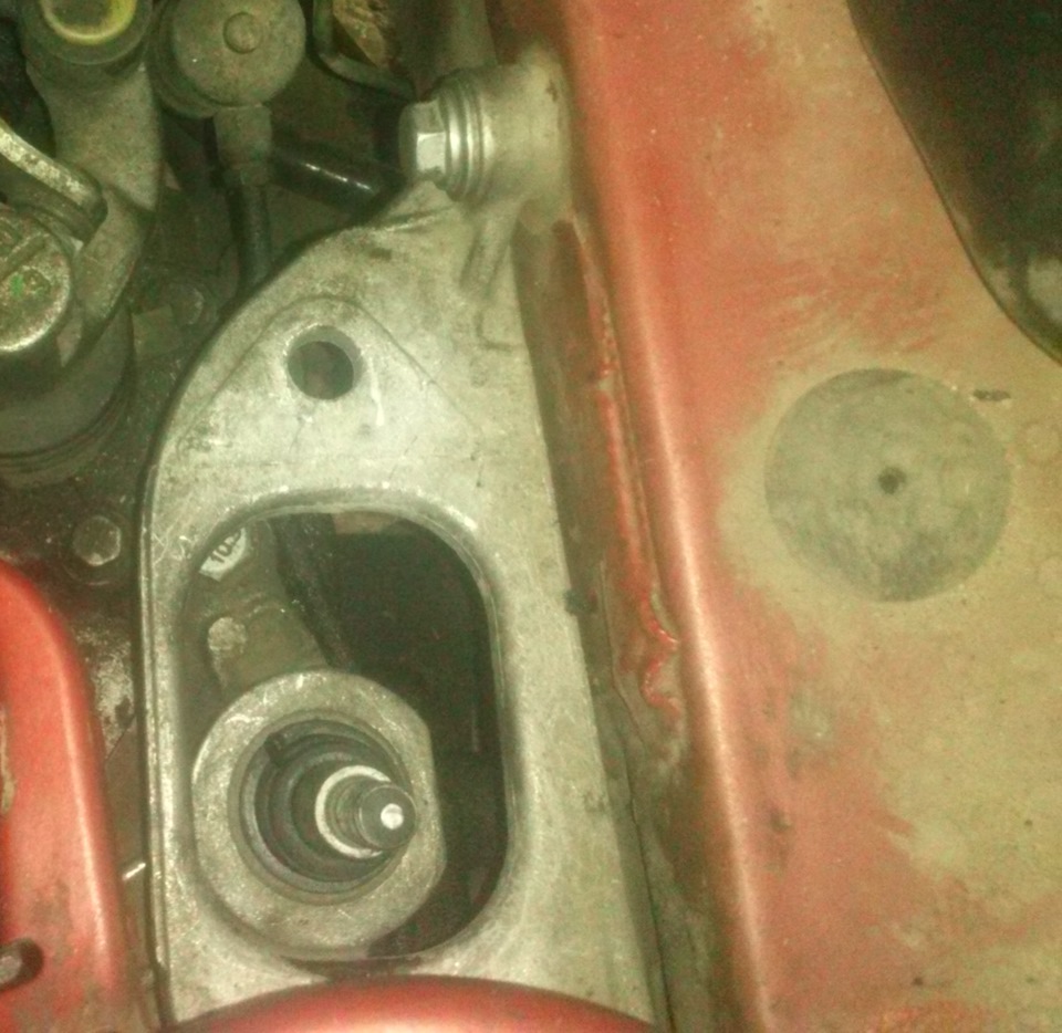

Для доступа к подушке пришлось снимать: АКБ, "мозги", воздухозаборник, воздушный фильтр;крепится на 3 болтах, перед тем как отжимать их, нужно поддомкратить ДВС, что бы её стянуть пришлось немного постараться, сидела она достаточно прочно…10 минут мучений и стянул…

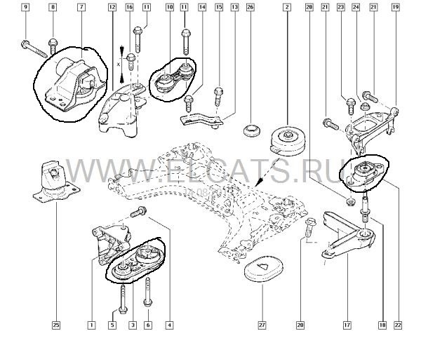

Блин тоже подушку менять нужно вроде правую а там может и кпп и вроде у нас они одинаковые что на 1.9 и 2.0 вроде.
вроде одинаковые, но перепроверить стоит…
Лучше стало реально? Суда по изображению "родной" подушки, она была бу, но в очень хорошем, практически девственном состоянии…наверное причина подергиваний была не в подушке…
Может на фото повреждения плохо видно?
