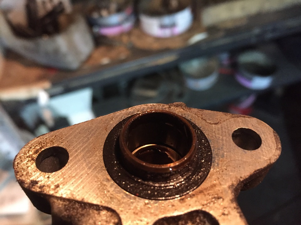

Всем привет! Как и обещал, следующая запись о замене ГРМ. Был приобретен комплект + помпа. Но в ходе работ выяснилось что под замену опоры двигателя и сальник коленвала. Нижняя вообще оказалась в плачевном состоянии. Пришлось сразу менять.
Я тоже менял сальники оба верхних и нижний три недели назад. Ну и ГРМ с роликами, правда помпу ставил в прошлом году, тоже DOLZ. По прокладке масляного насоса вопросов пока не возникало, а вот из под прокладки датчика давления масла АКПП, маслицем сочились. Так что тоже имейте ввиду, артикул: 2530.37.

У наших моторов течь масла со стороны ГРМ обычно не по сальнику коленвала а по прокладке масляного насоса 1019.22 . Обратите внимание на него.
