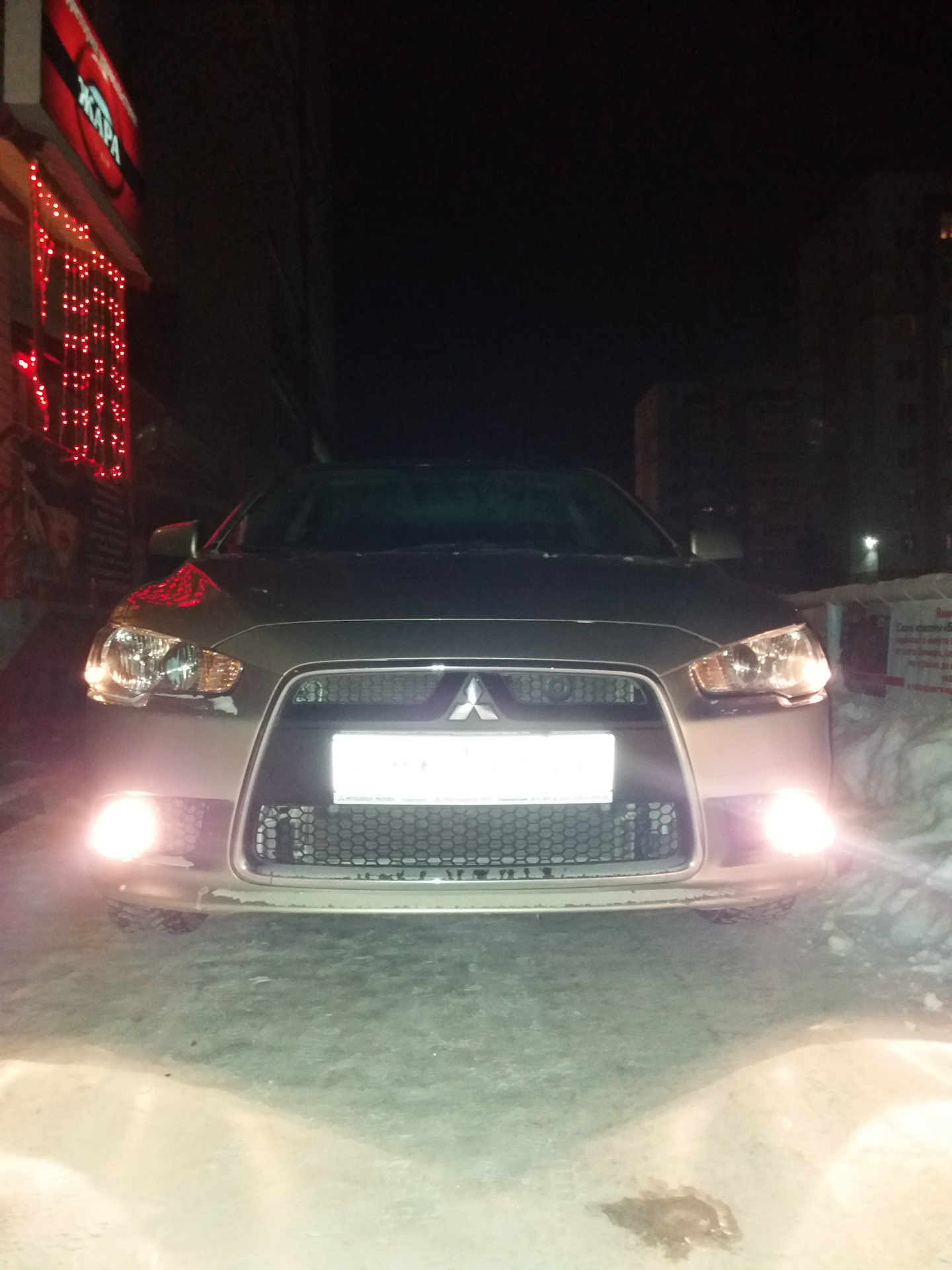

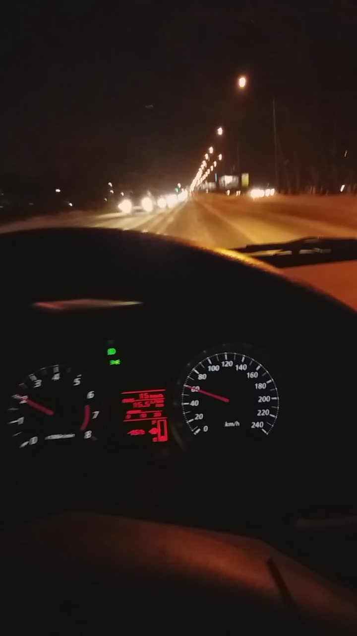

Переходная у тебя 10 года, ни то ни се. Диски, задние фонари, приборка с поменяными местами шкалами, но еще монохром. С 11 поменяли бампера магнитолу приборка цветная стала еще чего то
У тебя, кроме рестайл бампера больше нет ни хрена, да и тот перекуп воткнул. На рестайле магнитола другая, карты передних дверей, панель приборов цветная.
Могу сказать, что я точно уверен что у меня рестайлинговый, панель такая же, магнитола другая, карты дверей другие, год 2013 с салона, ни кто кроме меня ничего не менял в ней. У знакомого история покупки аналогичная, только в другом городе у него панель цветная, а магнитола как на до рестайле и карты дверные твёрдые и без кожи
Есть еще такой момент. На версиях 1.5 и 1.6 не было заднего стабилизатора. Но на дорейстайле у него все крепления под установку были. Я его купил от версии 2.0 и самостоятельно установил. На рейстайлинге крепления убрали.
Там каждый год по не многу меняли. Сначало поменяли бампер и приборку и шумку малеха добавили, и задние фонари стали другие. Это 2011г-это похоже твой авто. Мотор старый. Считается уже рейстайлом. Потом мотор стал 1.6. В конце магнитолу сменили у дверных карт верх сделали мягким. И помоему еще один вариант приборки. Это уже последние варианты. Есть еще вариант ориентировочно года 2009-2010, там старый бампер, но приборка как у тебя, задние огни уже не помню какие. Помоему в это время появился мотор 1.8 и спортбэк. Это считается дорейстайлом. Официально рейстайлинга было помоему 3. Последний до РФ не дошел.
Разобраться очень легко 1)у тебя оригинальный передних Бампер и ориг хром кантом(при замене бампера никто не заморачивался бы на ориг хроме)т.к он дорогой-это доказывает, что ничего не менялось 2) фонари с чёрной подложкой 3)на капоте изнутри есть табличка(там указан номер двигателя ) 4а92 это 1.6
Проводка не полная, некоторые фишки отсутсвуют, например под датчик солнечной активности для климата. у меня у самого 2011 года и переходная модель. Все от рестайла а мотор дорестайл
Мотор 1.8 появился на дорейстайлинге в конце 2008 начале 2009г. Там была другая приборка, но бампер не ралиартовский был. И помоему задняя оптика тоже была старая.
Приборка у него помоему новая про банку я упустил точнее не помню в какой момент её поменяли помоему уже с приходом 1.6 но бампер поменяли на рейстайле это я помню точно даже куча обзоров в которых говорится именно пробампер
приборка монохром, но спидометр уже справа.банку поменяли вместе с 1,6, бампер и фонари задние рестайл, у меня такая же машина, выпущена осенью 2011 года.
У меня у друга 1.5 тоже 2011 года с рейстайлинг фонарями, и такой же приборкой, а вот бампер был у него дорейстайлинг. Возможно твой бампер прошлый хозяин просто сменил, он себе воткнул рейстайлинг бампер.
нет это все родное, переходная, т.е. рестайл по внешним признакам, но еще с двигателем 1,5
Дак в том и дело, он когда менял, кронштейны были под дорейстайлинг бампер. Ну суть от этого не меняется, бампера рейстайлинг и дорейстайлинг не сложно отличить.
Ну да, у них стоял дорейстайлинг бампер, фонари были с черной подложкой, авто покупали у женщины которой 50 лет, попали в мелкое дтп, бампер в хлам, ну и заменить уже решили на рейстайлинг, скинули его, а там все целое без намеков на переделку, ну и он соответственно переделал крепления под рейстайлинг уже.

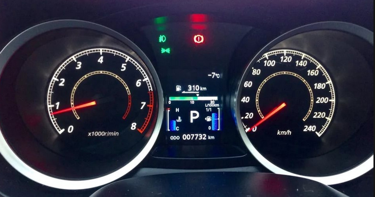

Переходная модель. Бампер уже раллиарт, а двигатель еще 1.5. Приборка уже с тахометром слева, но монохром и шрифты старые. Магнитола дорестайл.
Полноценный рестайл с 2012 года пошел. Двигатели 1.6 и 1.8, шрифты на приборке другие + цветной экран (начиная с invite+, по-моему), двухдиновая магнитола, бампер раллиарт, задние фонари с черной подложкой, банка глушителя развернута по ходу движения, а не поперек. И еще литые диски на рестайле 16 спицевые, а не 5 лучевые
Рестайл был уже в 2011г У меня магнитола старая, и банка поперек… А все остальное по списку совпадает (1,8; приборка цветная; бампер РА; фонари черные; литье 16 спицевое) У автора переходная модель, либо чистый дорест с замененными бампером и фонарями!
Тогда можно считать, что я оговорился. Не полноценный рестайл, а последний рестайл вышел в 2012 году. Хотя и это под вопросом, потому что когда я покупал своего, в документах написано lancer 1.6 2014 модельного года (я покупал в мае 2013). Т.е. мелкие ревизии были до последнего — всё упрощали и упрощали.
в 10-м году пошли переходные комплектации, а в 11-м был первый ресталинг — передний бампер РА, черные задние фонари, цветная приборка, новое литье, но мотор еще 4а91 (1,5), глушитель поперек.
ты поверь, я брал свой лансер в ROLFе, с "нулевым пробегом" и не вижу смысла придумывать. а еще ты в курсе, что на 1,5АТ — два катализатора, а на 1,5МТ — один! а ты говоришь приборка?!
Говорю же все возможно, изначально разговор был про то что в 2011 году были приборки монохром, ты говорил цветные, я тебе свою показал.Чет ты в дебри полез)
блин, и я про тоже! в 10-м пошли переходные, а в 11-м был первый ресталинг и у них цветные приборки шли Не русифицированные. на ресталинге 12-го цветные русифицированные. хотя и после 11-го были комплектации с монохромными, но ресталиновыми приборками!
У него тоже рестайл приборка, только монохромная. Цветную и эту делает один произовитель NIPPON SEIKO. И китайцы ещё. Были еще монохромные дорестайл приборки от другого производителя YAZAKI .
Я вот точно не помню, но по-моему, когда я покупал своего лансера и лазил по автосалону, монохромная приборка была точно такая же как и цветная. Спорить не буду, конечно, но как объяснить такую приборку? Полагаю, что всё-таки были промежуточные варианты
Это мое фото )) Я сам туда эти подложки поставил. Но были и заводские такие приборки. Тут вы правы. Но она не только этим отличается от дорестайла, который был с 07 по ~2010 г.

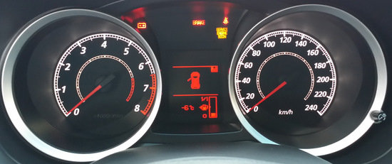

все правильно, но приборка монохром
нет! осень 11-го — приборка цветная!
нет же!вот смотри моя приборка, машина как раз осень 2011 г.в!что скажешь?
видимо, разница в комплектвции. у меня инвайт +, 1,5AT.
Возможно, но что-то сильно сомневаюсь что на разные комплектации ставили разные приборки.
вот моя приборка! какие дебри?!авто 11-го года!

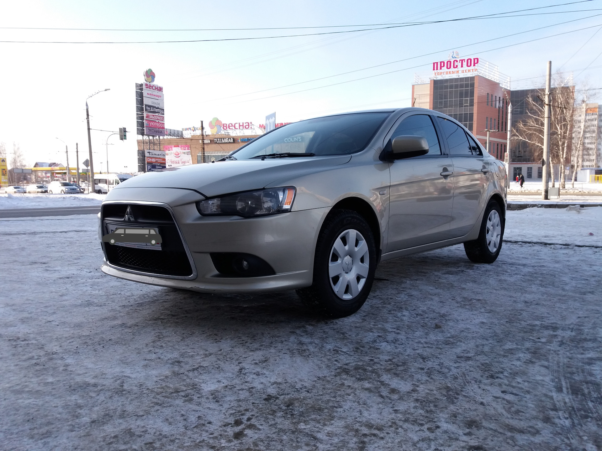

Чет тупанул в гугле говорят, что бампер у меня рестайл…
Фонари, передний бампер, приборка. 2011 год, начало рестайлинга)
Ну переходная модель, да?
да хз) Что значит переходная? думаю перехода и не было. Просто есть рестайл и дорестайл.
Мне нужно клыки купить, поэтому нужно знать рестайл передний бампер или до.

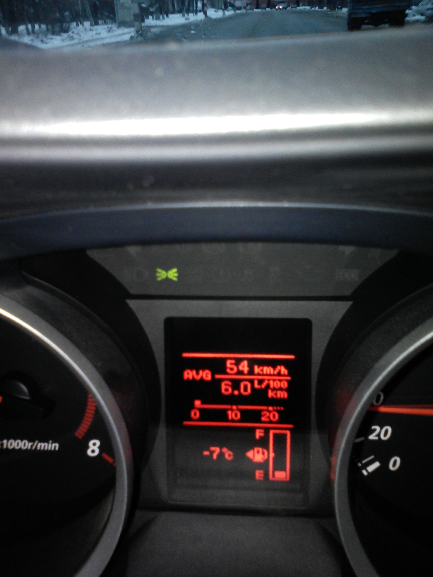

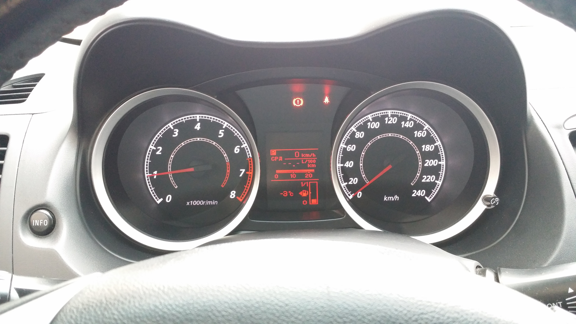

Приборка рестайлинговая, но не цветная… страно.
бампер у тебя рестайл
Akrabat3000
а приборка не рестайл)))
Тахометр со спидометром местами поменяли, а цветной дисплей забыли
ShurikDM
Приборка рестайл у него стоит.
Вот рестайл. Шрифты другие. Ну или можно считать, что у него рестайл, а это рестайл рестайла
Надо ж было так наткнуться именно на эту картинку)))
Кстати, там на фото виден один косяк, который уже исправлен. ;)
1000 об/мин не подсвечена))
Все верно ! ) Уже переделал.

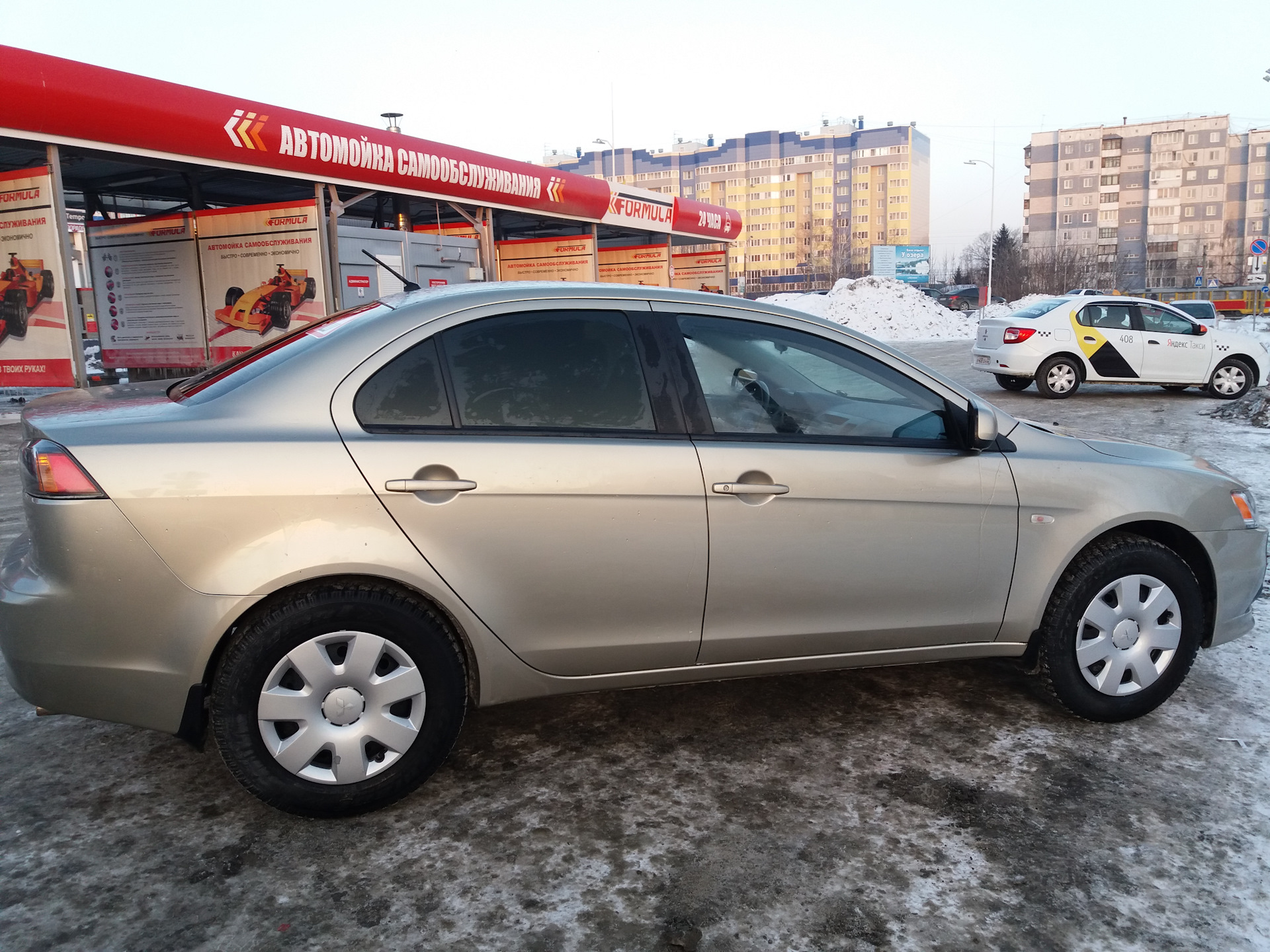

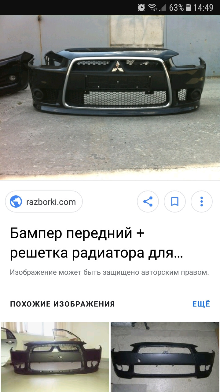

под клыки однозначно имеется ввиду тип бампера, рестайлинг или нет, у тебя он рестайлинг. Но я впервые слышу что есть клыки на рестайлинг
