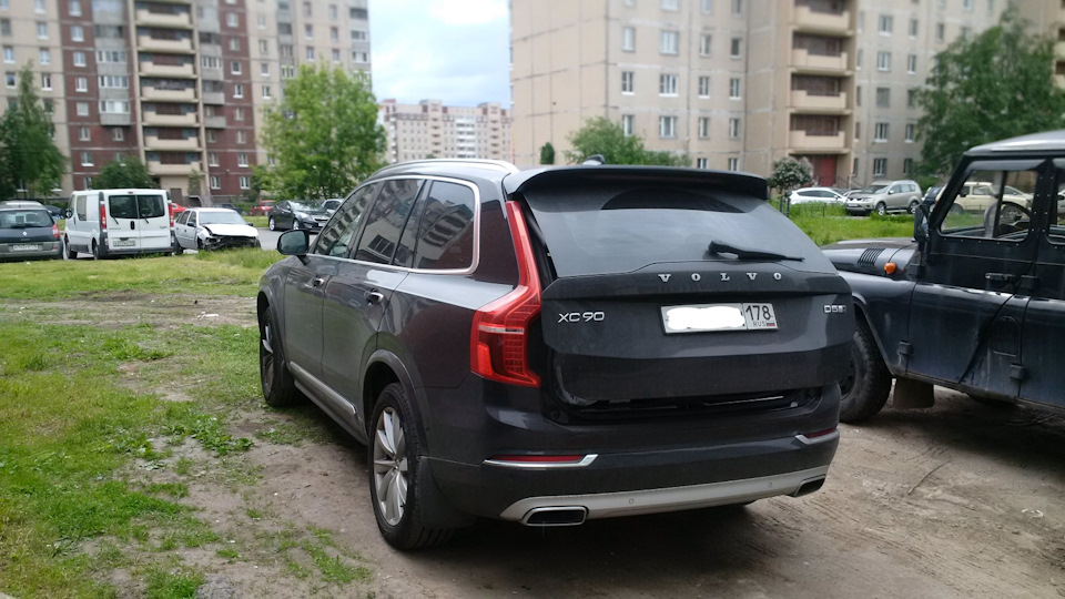

Дверь багажника при открытии зависает не открывшись до конца. Фото мои, видео в первом комментарии к посту какого то немца с такой же тачкой. Он открывает с кнопки брелка, а я открывал либо движением ноги, либо с кнопки на двери багажника. Эффект одинаковый — дверь в прямом смысле зависает. Причём, чтобы обратно её закрыть, нужно сначала рукой её до конца открыть, а потом также рукой захлопнуть. А у нас в нашем болоте дверь багажника всегда в грязи.
Обновлением ПО не лечиться. Сколько раз уже обновляли — всё без толку. Кто-то может сказать, что Вольво умная, то я типа близко к двери стою и она не открывает багажник, чтобы меня не ударило. Поверьте, за два с половиной года владения, я знаю как правильно открывать дверь багажника. Для сомневающихся — видео в первом комменте.
UPD.
Это не функция двери багажника открываться на заданной высоте.
Это — баг.

У меня на ХС70 тоже ерундой занимается "хлопушка". Если нажать на кнопку открытия с улицы, то частенько дверь приоткроется и встанет. Жутко бесит.
Открываю с брелка или с кнопки салона.

А мне все же кажется что машина была утоплена, потому что такие свистопляска с электроникой не просто так
Тогда там целый сухогруз утопили, судя по тому, что мой авто такой не один.
Ну если эта партия вся глючная, то да такой вариант возможен, смотря как перевозили авто, или в контейнерах, или закреплённые на палубе, их могли не утопить а просто залить во время шторма, причем очень сильно, а явление это временное, повреждения минимальные, помыли почистили…Профит, на продажу
но сыростью и плесенью наверное не прёт из салона авто?
Человечество создало влаговытесители и химчистку, человек даже не поймет что авто было 17 раз утоплено и 4 сожжено
не говорите ерунды. По морю новые авто идут в специальных автомобилевозах типа РОРО. По сути это большой крытый паркинг. Сухой. Ну или контейнеры, что крайне редко. Но и там морская вода не попадет ибо они все герметичны.
Что такое суда типа РОРО, и каких видов и принадлежностей они бывают я знаю! Именно поэтому и пишу
А я еще нервничал что у меня комплектация без отрытия багажника))) чую нервничал бы еще больше если б она так же начала глючить!.. абыдна!(
ощущение, что дело не в амортах, как пишут, а в датчике положения.
если он дает неверную инфу о положении двери — подниматься нормально не будет.
а как закрытие — тоже лагает ?
Нет, только на открытие
логика определения закрытия может быть по датчику (концевику) в замке.
поэтому действительно, может, дело в датчике положения, наверняка он находится в механизме открывания…

У меня ровно год назад была похожая проблема, только был щелчок и не открывалась.
Все ушло примерно после великого майского обновления 2016.
А багажником я пользуюсь чуть ли не чаще, чем водительской дверью )
У меня так же бывало замок открывается, а дверь багажника не открывается.
Тоже после обновлений бывало не глючило. А потом с другими обновлениями косяк снова проявлялся.

глюки это все фигня) на хс60 амортизаторы разваливались в полуоткрытом состоянии и багашник нельзя было ни открыть, ни закрыть, меняли по гарантии пачками, если гарантия кончилась стоимость каждого аморта на секунду 18 тысяч рублей)))) Кстати они еще и жутко скрипели, причем смазка особо не помогает.

на хс70 механизм подъема совсем другой. У меня за 5лет ни одного бага. Вот бы на хс90 такой сделали. Почему то от них отказались даже в v90cc
Заставьте ОД заменить амортизаторы подъема крышки. Причем оба. У сына на хс60ке была ситуация с попаданием воды в один из амортизаторов. Замена одного не дает эффекта. Только оба. Может все дело в них. Отработка сигнала на открытие ведь проходит.

У меня похожее было. только дверь оставалась в опущенном состоянии. Слышно и видно что замок отпускает дверь но она не подымалась. Повторные нажатия не сразу приводили к открытию. Иногда приходилось помогать рукой или закрывать/открывать.
Проявлялась не регулярно. 1 — 2 раза в месяц. Попробуешь воспроизвести — хрен воспроизведешь.
Заявлял диллеру. Без толку. Они не могли воспроизвести. А один раз заявили что мол я 2 раза на кнопку жму. Я конечно поулыбался на эти заявления.
Но вот последние месяца 3 проблема не проявлялась совсем. Может и починили чего то с обновами.
Да, у меня тоже периодически бывало, что только замок щелкал, а дверь не поднималась.

Ну это мелочи, можно перекодировать
Что перекодировать?
Ход крышки багажника
Это глюк. Возникает на разном уровне, не каждый раз.
Дело не в программировании хода кнопки багажника.
Понял. Много текста, до конца не прочитал))
Пробовали в ручную до конца открыть и подержать пару секунд нажатой кнопку на двери закрытия ?
Пробовал. Это не фича, это баг.

Е/сть функция открытия не до конца. Вы ее сами программируете. Есть на всех ВОЛЬВО с дистанционным открытием. Во время открытия на определенной высоте нажимаете кнопку открытия секунды на три. Дверь остановится. Каждый последующий раз будет открфваться до Вами запрограммированного состояния. Читайте мануал.
В моём случае — это не фича, это — баг.
PilotXC70
Ну те человек в такой позиции зажал кнопку?))))
В свое время вычитал в инструкции, что для двери багажника можно выставить вручную максимальную степень открытия, которую авто и запоминает. Сделано для использования в низком гараже, дабы не билась об потолок. Если каждый раз глюк происходит на одинаковой высоте, то это не глюк, а настройки такие. Лечится, подниманием двери вручную до нужного уровня.
