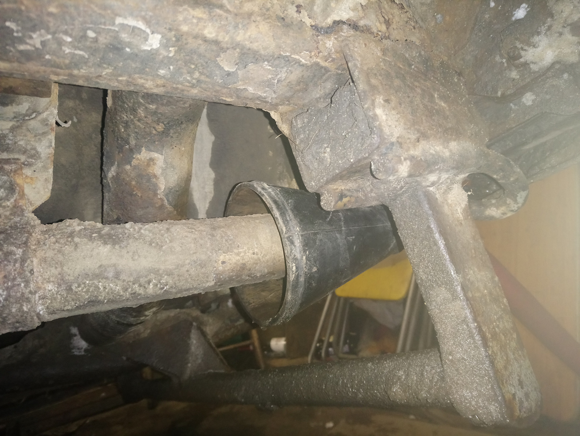

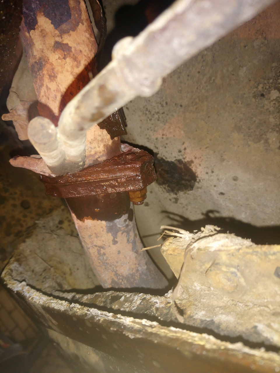

Прокирасинил гайки
Курю!
Удобно придумал!
Блин, гайки так и наровят свернуть шпильки! Пока стронулась только одна. Кирасиню и курю!
Постучал по гайкам, покирасинил. Пока победил тольо три из пяти.
Ура гайки победил! Отвернулись все! Правда одна вместе со шпилькой!
(лучше бы две!). Теперь столкнулся со следующей проблемой — нехватает свободного хода фыхлопа чтобы шпильки вышли! Мешает эта хрень!
Прокирасинил, сушусь!
Ну вот, откручено, снято! Заодно достал провалившийся пару лет назад болт!

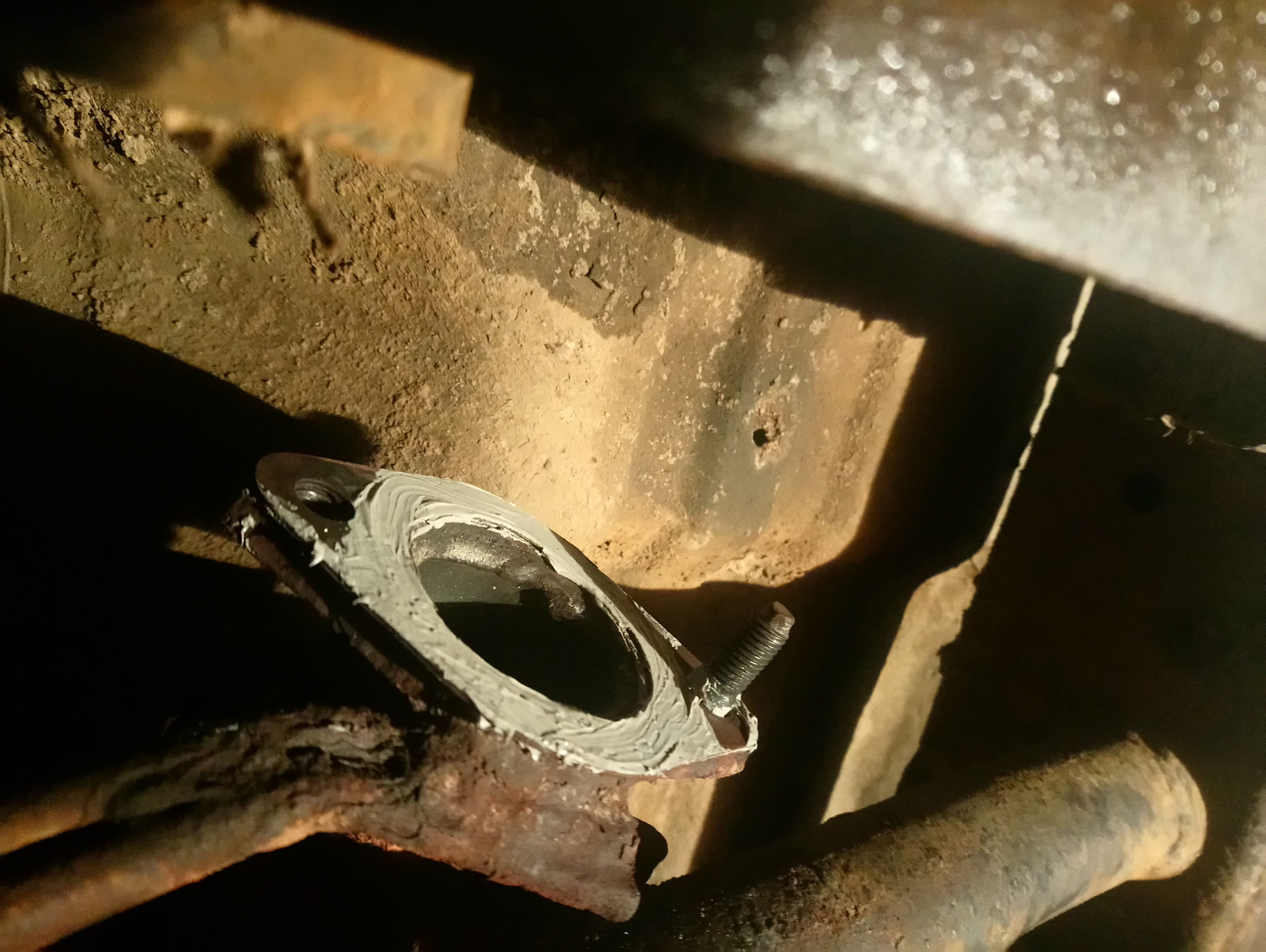

Всё собрал!

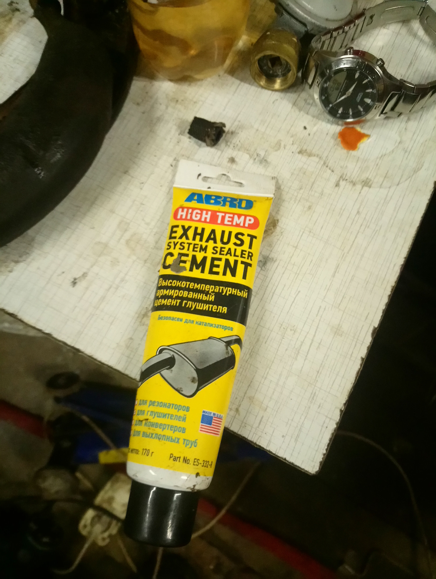

На прокладки(старые) нанес эту хрень!
Кто что про неё скажет?
Болты смазал графиткой. Говорят хорошо для этих целей подходит. Посмотрим!

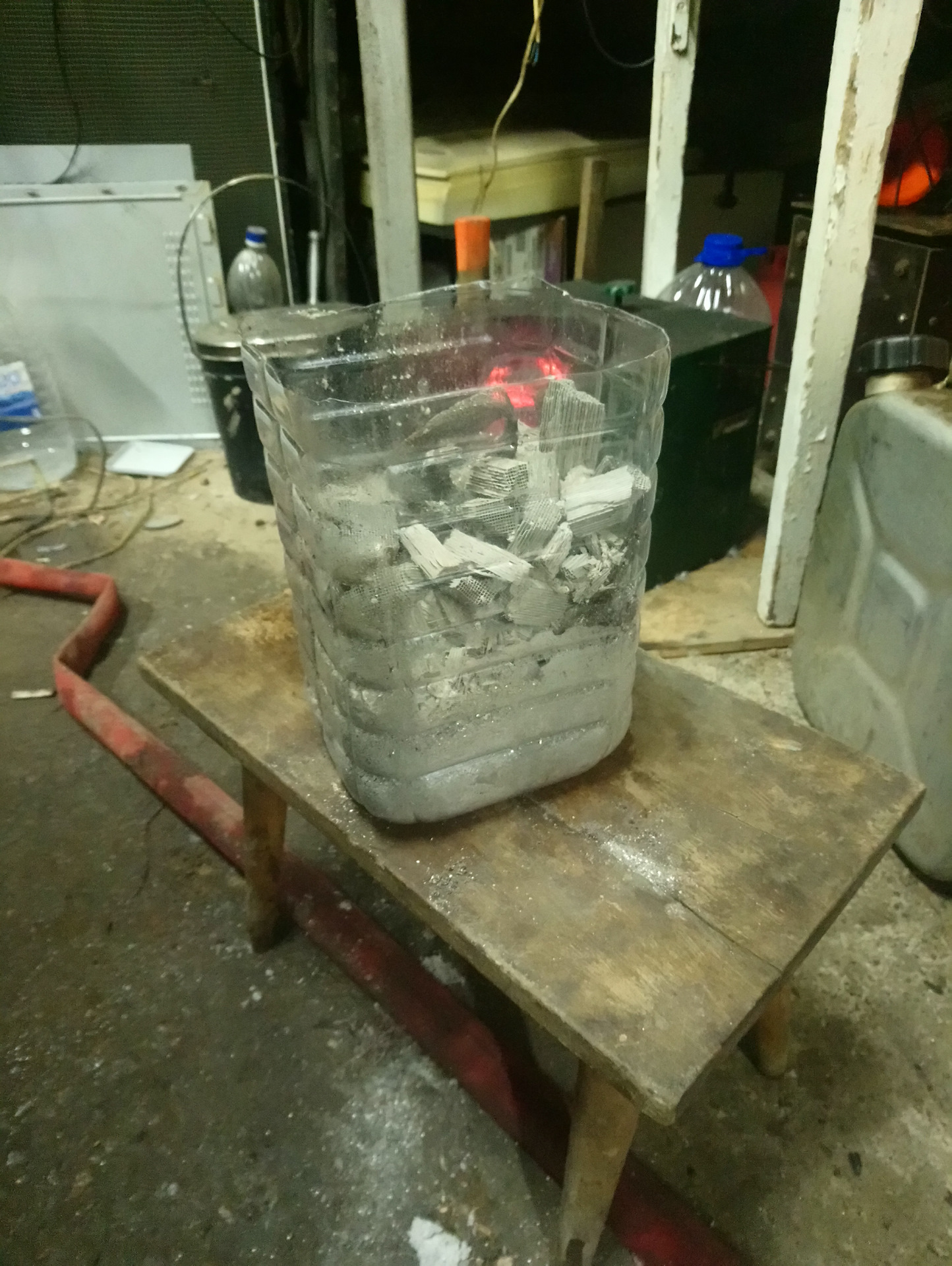

Заодно сдал начинку ката. 2000р как найденые!

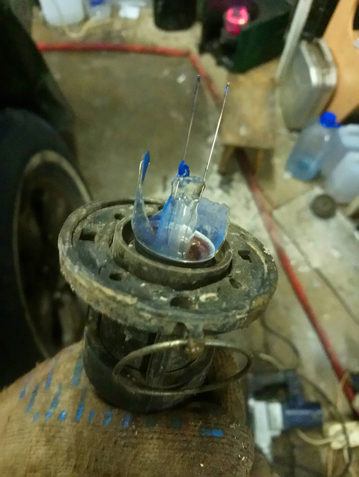

Затраты по работе!
Гермерик — около 300р(куплен для других целей)
Лампочка — 25р.)))
Почти разряженый телефон.

Да кстати содержимое каталика можно было сдать.Хватило бы еще на вечерок в гараже погрется)))
куда сдают?
Погугли найдешь))эта банка около рубля получается))
falcon152
Ну тогда смету эту кучку в ведерко!
там типа драг метал -платина)))
Насчет металла слышал… но не знал что ценник будет такой… Думал копейки выйдет…

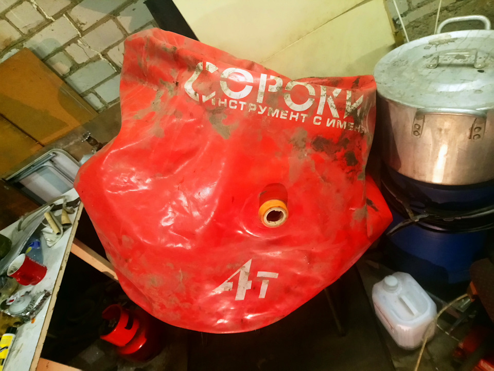

а что за подушка, я не в курсе простр, может мне тоже надо будет

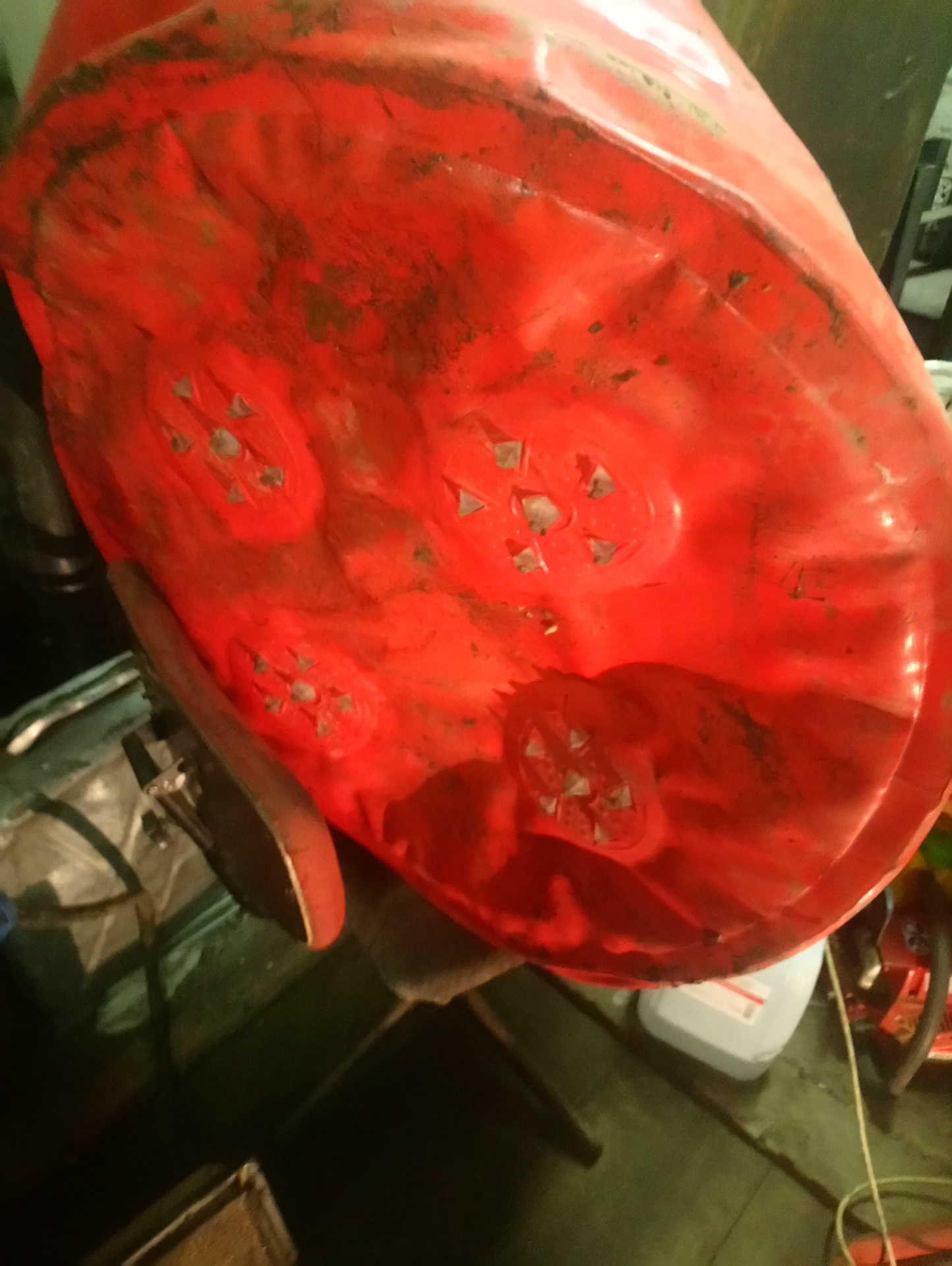

Надувной Домкрат 4т. Выручает в любом балоте. Качается от выхлопа. Главное чтоб выхлоп целый был. Можно засунуть в щель 7см.
ооо, круто, а где, сколько, че за фирма, я прям загорелся, клевая штука
Сорокининструмент. Брал года четыре назад примерно за 5т.р.
оооо, смотрел на ютубе, ваще огонь, не подводила?
Не! Есть маленькая дырочка, но большой роли не играет. Выручала и в болоте и в снегу!
мля, тоже куплю, вместо гидравлики, не всегда используешь да и тяжелый, а этот и по цене такой же
