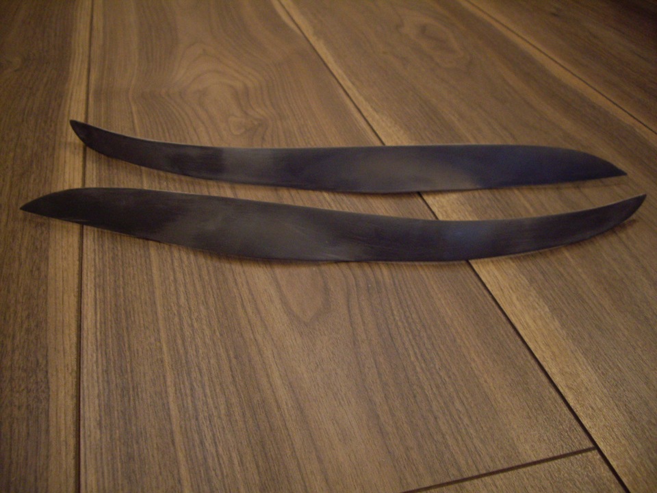

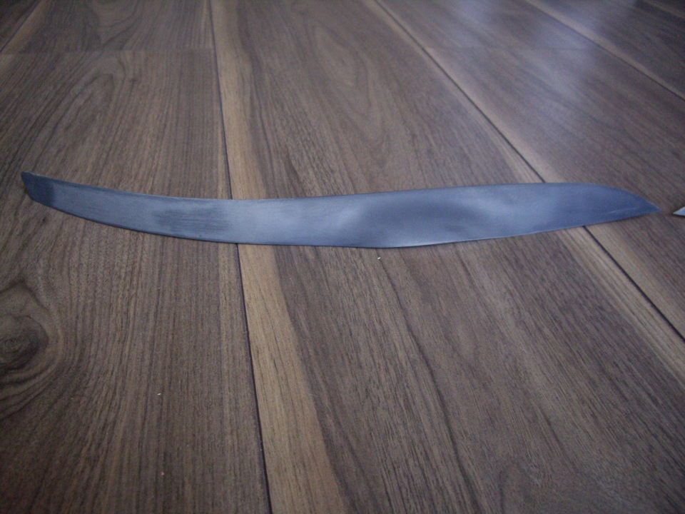

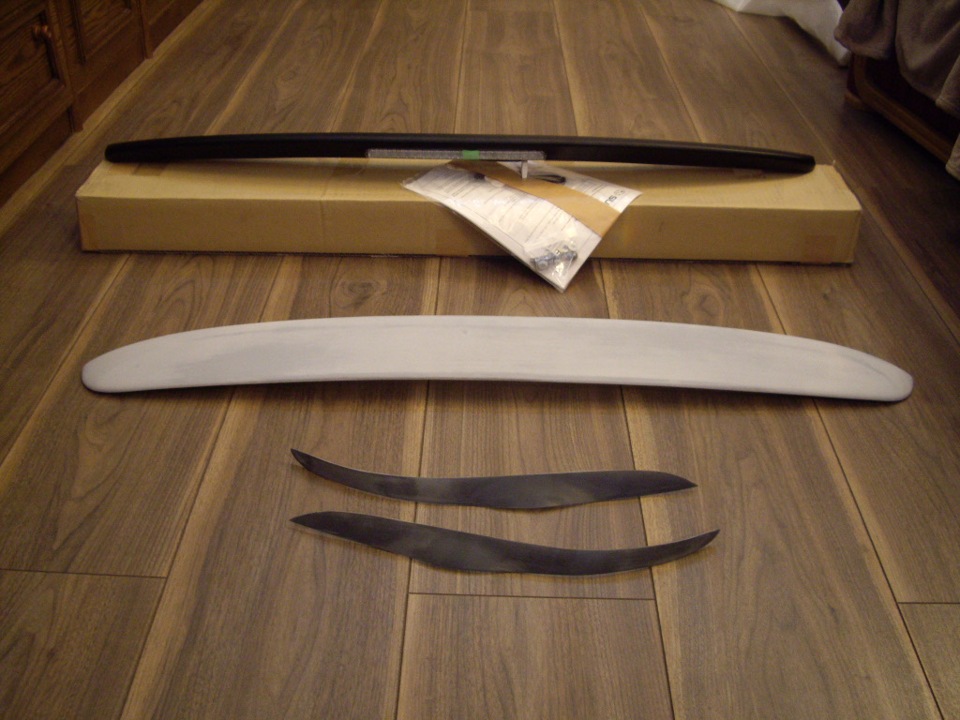

Очень хотел купить реснички на Субу, чтоб она обзавелась более хищным прищуром))) Занялся поиском и спустя время понял, что — это большая проблема ибо таковых нету, ну по крайней мере в Украине, конечно есть К2Gear, который с доставкой в Киев обойдется в 200у.е., но у меня были сомнения, а хочу ли я такие реснички, как у всех?..И приступил к действиям. Фотоотчет прилагается, весь грязный процесс выкладывать не стану, но начиная с заготовки думаю все будет ясно.
1.На заготовку был нанес грунт, чтоб был объем детали и возможность подгонять ее под фару.
2.Длительная шлифовка 800-й и 1000-й бумагой перед покраской.

В общем не хотел я этого делать, но сделал))) Чтоб увидеть, как они будут смотреться, нужно сначала нанести грунт для пластика, а потом дунуть краской хотя бы на черновую.Проблема в том, что грунта для пластика у меня нету, но есть для металла, а он не подходит ибо адгезия будет плохой в дальнейшем. Есть вариант…нанести грунт для металла, приложить ресницы к фарам, а потом перед покраской снять его и нанести грунт под пластик с дальнейшей покраской. Этот вариант я и сделал — сохнет. Приложу к авто и сделаю фото))
а из чего ты их сделал?
Стекловолокно.
