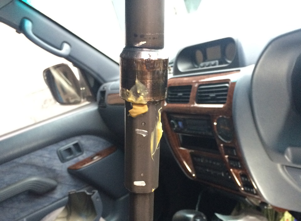

9. Теперь тянем руль на себя, аккуратно покачивая в стороны. Выходит легко. Теперь мы видим этот узел, который лЮфтит, то есть болтается и стучит (многие путают слово лЮфт со словом лИфт — это когда подвеска… )
Эта конструкция сделана для безопасности. При фронтальном ударе этот узел должен сломаться и войти друг в друга смягчив при этом удар грудной клетки о руль. Вот этот узел мы и будем ремонтировать.
10. Делаем теплоизоляцию в районе шара, ближе к рулю и нагреваем это сочленение газовой горелкой. Тут главное не перегреть! Я не стал делать как описал TimmyM, не разъединял и ничего лишнего не доливал. Я просто равномерно прогрел это соединение со всех сторон, пластик вновь склеился устранив люфт. Дожидаемся пока остынет само! Не стоит применять воду и прочие "охладители", дабы не менять свойства металла. Не торопитесь =)) Теперь можно проверить и убедиться, что все схватилось и не болтается. С первого раза у меня не получилось, не догрел. Повторный нагрев, более пристальный, исправил ситуацию.

Много фото делать не стал, так как в инструкции все подробно описано и отфотано. От прадо почти не отличается.

Такой ремонт не долговечен. От силы полгода протянул и опять застучал …
Заарить там надо сваркой и все

Скорее всего вы повредили так называемую "ленту". Там в руле есть катушка с плоским кабелем, вот его где-то повредили. Говорят можно отремонтировать "пропаяв", однако кому-то не помогло и пришлось покупать эту ленту.
Кстати не прошло и полгода а стуки опять появились =(

Начинает потихоньку… Как и было сказано это не панацея. Заварить опасно, это как крайняя мера. Для начала рекомендовал бы прогреть и стукнуть кувалдочкой, чего я не сделал. А там посмотреть…

Сдается мне, это не на долго… У меня вроде такой же стук намечается, думаю заварить колонку к чертям свинячим и забыть.
Все говорят не на долго. + — полгода. Заварить опасно. Не зря же ее так сделали…

когда у меня был первый прадик такой в 2009 г я его привез с пробегом 72т и столкнулся с такой же проблемой и решил не заварить а прихватить слегка в 3 точках прекрасно держало!
а на этом уже 234 пробег а рейка в идеале. мож из-за года этот 96 а тот был 01
