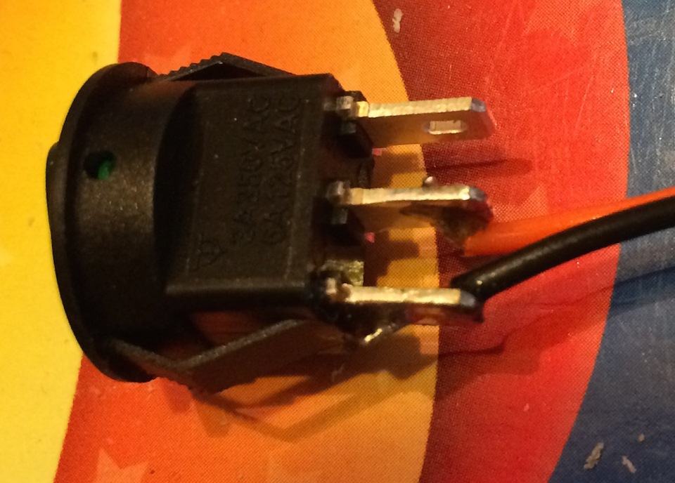

Теперь достаем из закромов/магазина выключатель. Обычный выключатель, без каких-либо претензий, который умеет замыкать и размыкать подключенное к нему. Я обычно беру SMRS-102-2C3-G. Он небольшой, кругленький и зелененький. В самом дорогом магазине Москвы он стоит аж 14 рублей.
И припаиваем к нему два провода так, что бы в положении ВКЛ они были замкнуты (у этого переключателя два других замыкаются при выключенном положении, но они нам не нужны)
И после этого аккуратно подгоняем полученное отверстие под посадочное место выключателя. После сверла на 10мм это занимает у меня минут 10 работы надфилем. Тут главное — не переусердствовать.

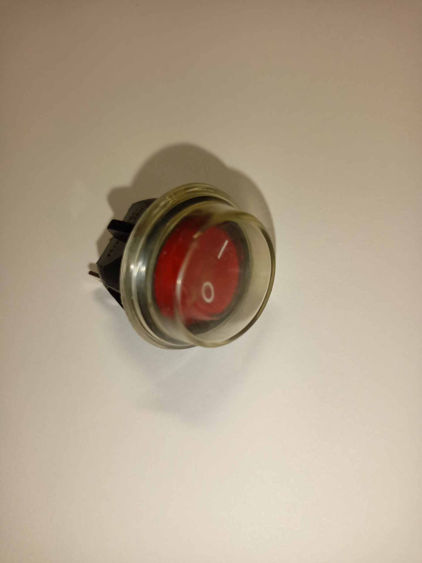

Нашел в закромах, пойду себе ставить такой, с силиконовым колпачком, будет защита от пыли и случайного включения.
