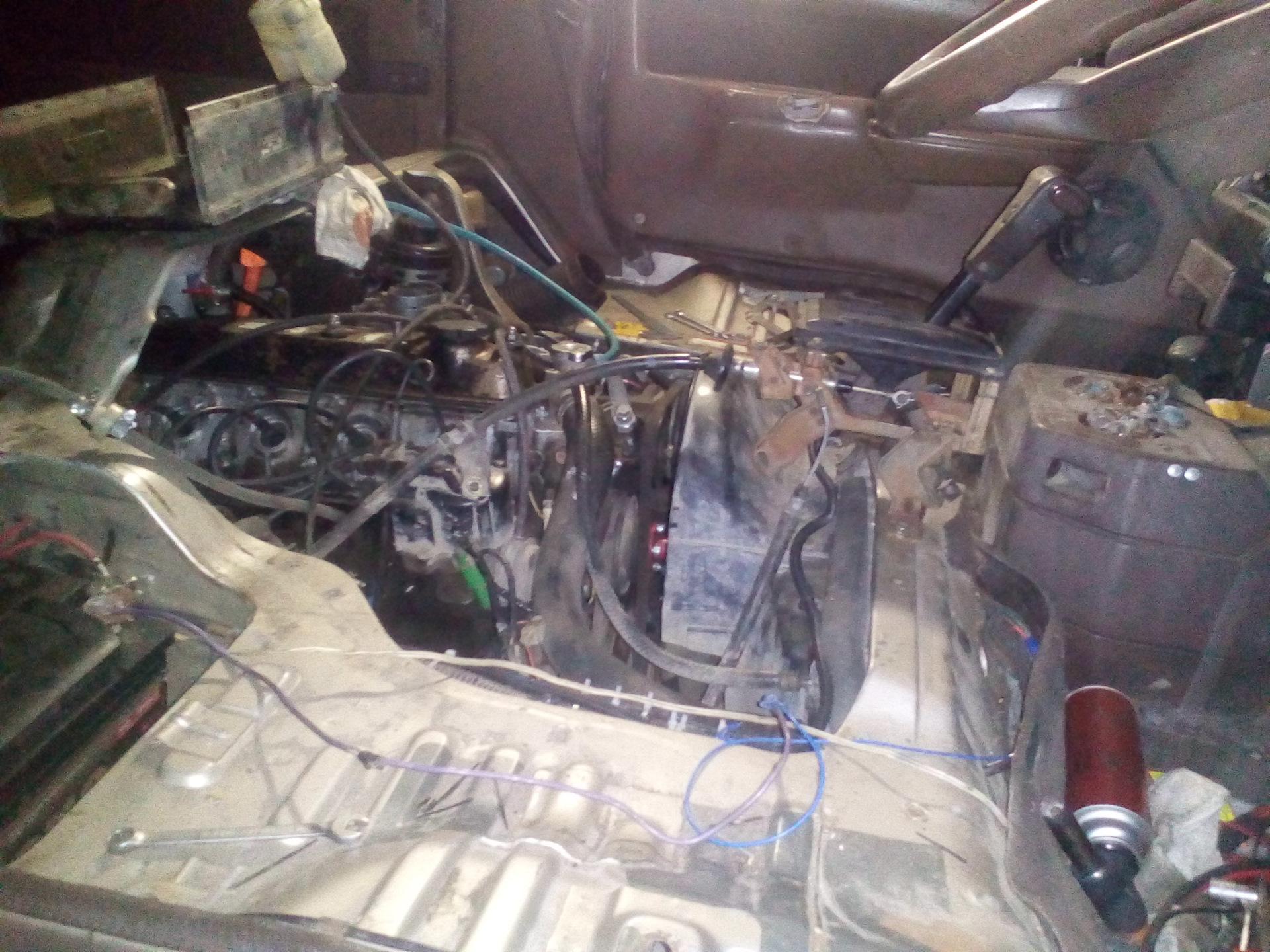

Недавно наконец-то установил все навесное на двигатель, подключил все разъёмы и тросики. Были проблемы с генератором, так пока и не решил до конца…
Итак, подключил стартер. Завожу, а двигатель слабо слабо вращается, очень медленно. Выкручиваю свечи. Ложу их на "массу", кручу снова стартером. Двигатель бодрее крутится. Искра есть.
Ставлю обратно свечи. Снова пытаюсь завести двигатель. Двигатель опять вяло вращается. АКБ заряженно было на 100%, всю ночь накануне стоял на подзарядке. Ощущение что аккум разряжен. Беру другой аккум, цепляю проводами для прикуривания. Пытаюсь завести, крутит все равно слабо очень. Как будто не два аккумулятора стоят, а один дохлый.

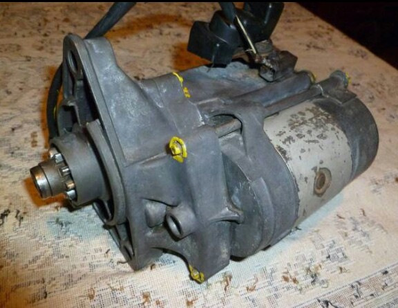

Снял стартер. Разобрал. Почистил контакты на втягивающем. Хотя там и так нормально было. А вот обмотка стартера показалась подпаленой, видно было что пара витков как будто без лака.
Теперь сижу думаю. Может же быть такое что обмотка где то спеклась и сейчас не хватают тока чтоб раскрутить двигатель под нагрузкой. Температуры у нас -15 была. Кстати последний раз когда включался и работал стартер, это было лето.
Делаю вывод, что обмотку стартера нужно менять.

правильно Microb27 сказал" оказывать давление" . если пружины на щёткодержателе "сели", то твои 2,5 мм только искрить будут…
Возможно окислились коyтакты силовых проводов, или ослабло их крепление. Если здесь всё нормально, то стоит проверить сам стартер, а именно: проверить состояние коллектора якоря, почистить его, также проверить на пробой на массу обмотки якоря, ну и аналогично проверить обмотку статора. Всё как по книге. Щётки должны быть подвижны в щёткодержателе и оказывать давление на коллектор, также посмотрите крепление выводов этих щёток, крепление должно быть надёжное.

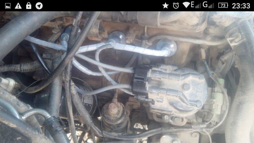

Бронепровода не перепутаны? Так бензин не понятно откуда течёт, может с топливной магистрали или с самого карба?
Microb27
Я по карбюратору не подскажу, т.к не очень с ними знаком, но вот откуда бензин течёт — непонятно. Раньше же нормально заводился? Бензин в карб поступает?

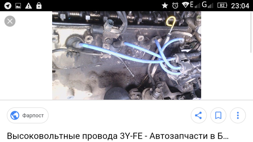

У меня такой электронный клмутатор
У меня вроде всё также. Насчёт бронепроводов проверьте. На трамблерной крышке стоят цифры напротив каждого провода, какой куда должен идти на какой цилиндр.
На трамблере нет обозначений, только в одном месте стоит цифра 1. Бронепровода у меня без крышки(защёлки) она сломанная была, потерялась.((
А подключены как на фото. Фото из нета. Т.к. камера у меня на телефоне очень плохого качества. Но у меня провода так же 100%подключены
На самой фиксирующей крышке есть, если быть точнее. Ну если так, то проблема в чём-то другом.

щётки в каком состоянии? и перепроверь массу на двигатель.желательно напрямую от аккума, а не аккум -кузов, кузов- двигатель.
Щетки ещё живые, до контактов на роторе достают. Но уже на грани, запас около 2,5мм.
