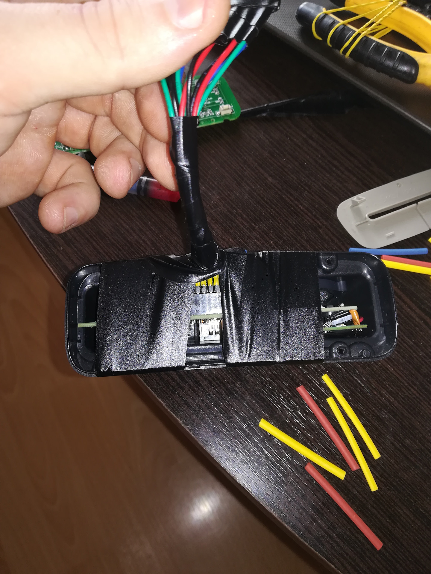

Один из главных вопросов у меня был это то, куда теперь ставить бортовик. Он не влазил в место для часов, и толще и шире. Короче долго думал как его туда засунуть, думал даже распаивать и выносить только экран, а кнопки переносить отдельно. Но из за страха, что я убью не дешёвый гаджет пришлось отказаться от этой идеи. Потом немного подумав, решил, что можно все потроха бортовика вывести на проводах без каких-то глобальных изменений. Экран с кнопками сидят на одной плате, а основная плата соединяется коннектором с первой. И получается, что можно сделать просто промежуточный коннектор, и если вдруг решу вернуть всё обратно, то потребуется, только отсоединить лишнее и соединить как было.

С передком разобрался, теперь задняя часть. Там проблем как оказалось не меньше. Разбирать салон не хотелось, поэтому всё делал в скрюченном состоянии)) Но помудохавшись пару часов всё встало на свои места.
Далее просто подключил заднюю подсветку, провода пришлось вести к торпеде, ближе у меня постоянного плюса не было. Ну и провисает центр, его надо крепить к крыше, а шурика не было с собой, поеду завтра в гараж там зафиксирую окончательно.
