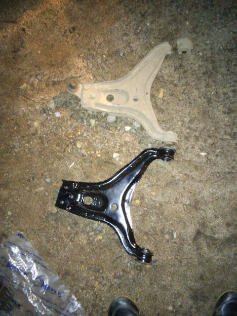

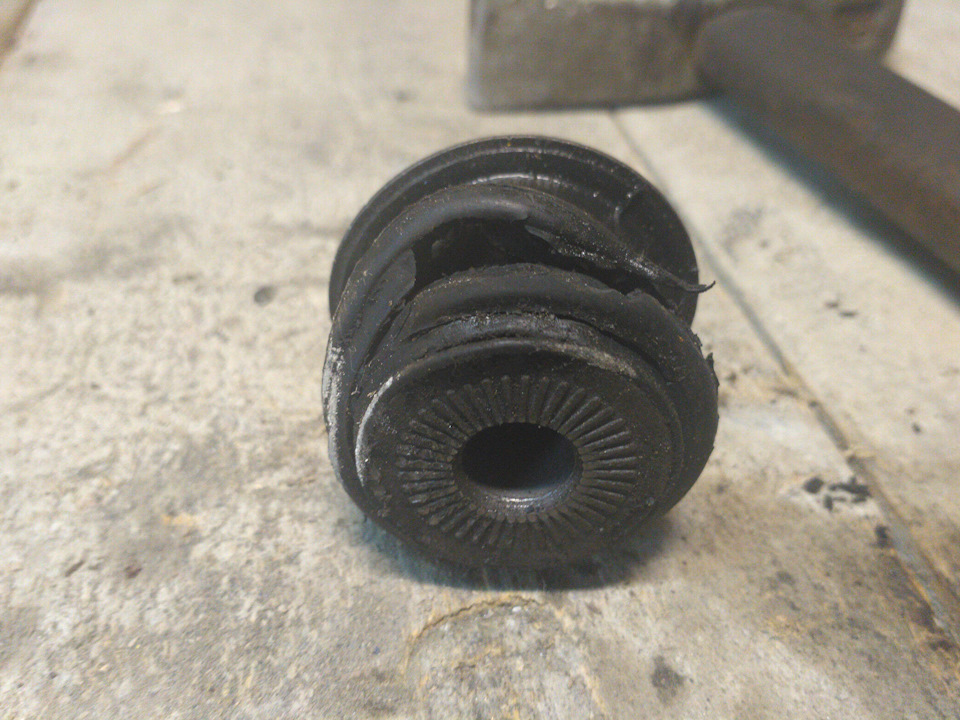

Это вообще в какие ворота лезет? Порвался при запрессовке, что за жеванная бумага со вкусам резины?

UPD В замен порванному Febi был заказан Meyle — они на порядок лучше. Резина резиновая и не рвется на ровном месте. Если их 2х сортов этого УГ то лучше Meyle конечно.

Этот усиленный задний салентблок в подрамник обычным способом и не заколотить никогда в жизни там на заводе их загоняют оправкой и прессом быстрым движением иначе рвется, а так неуспевает одуматься.
Можете не тратить время и деньги, хотя уже наверно много потратили сил.
Еще раз, я больше десятка таких запрессовал. И даже это г@вно со второй попытки получилось. Там есть хитрости, просто первый раз поленился.
Хитрая оправка есть в наличии?
.да так запихали. Ксати ты прав, я значит забыл уже.
На купехе значит они все же другие были. С этими по уму оправка нужна

Опять же нормальный новый сайлент порвать это что то и за разряда около научной фантастики. А порвался он просто потому что — Г@ВНО.
И на фото передний. Задний тоже надорвался, хотя там в подрамнике суть тот же конус для запрессовки, ну почти.
