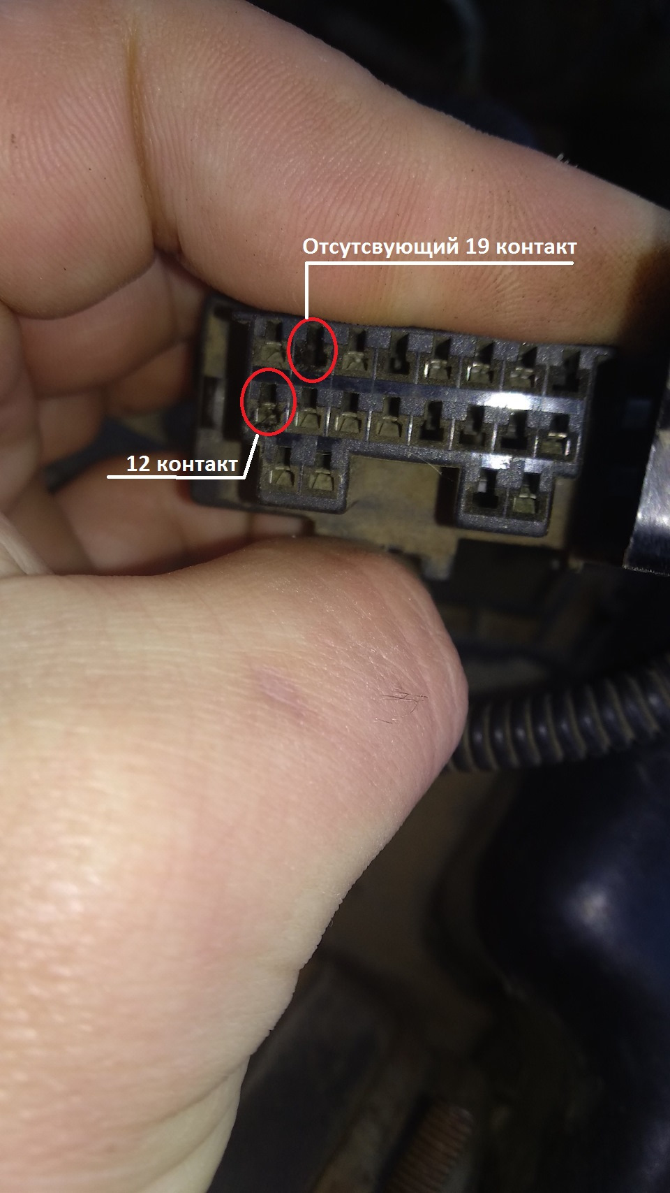

Решил сделать диагностику как в этой статье: www.drive2.ru/l/1467321/
Все делал по инструкции, но лампочка check ничего не показывала- как горела так и продолжала гореть. Ни мигала, не тухла.

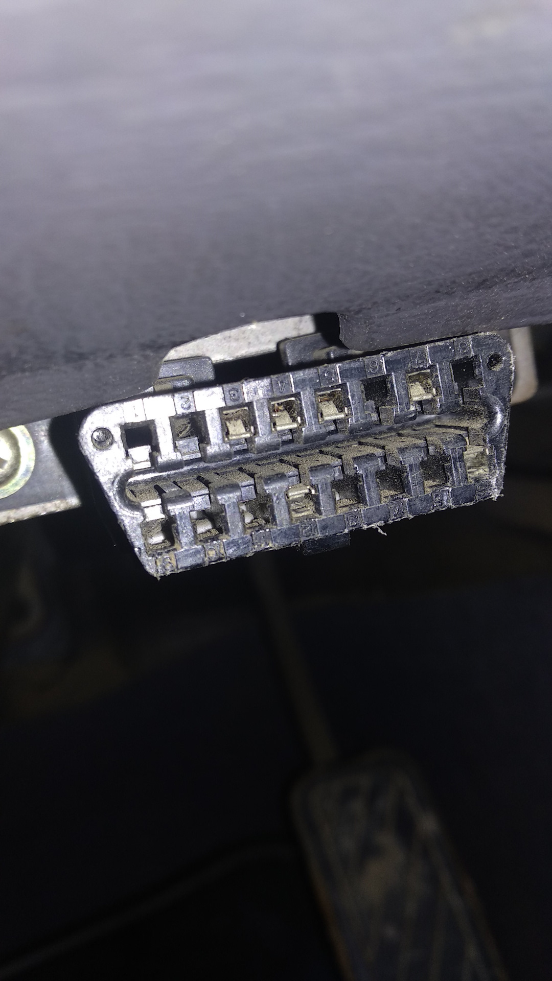

Оказалось в разъеме нет 19 контакта. Ок, под рулем есть разъем OBD (решил я). Но, не тут-то было- и там нужного контакта не оказалось.
Как быть товарищи? Где искать?

Здравствуйте. Помогите. Ситуация такая же. Контакта 19 нет. Есть обд. Ставлю елм 327, но пишет нет связи с блоком. Подскажите куда копать

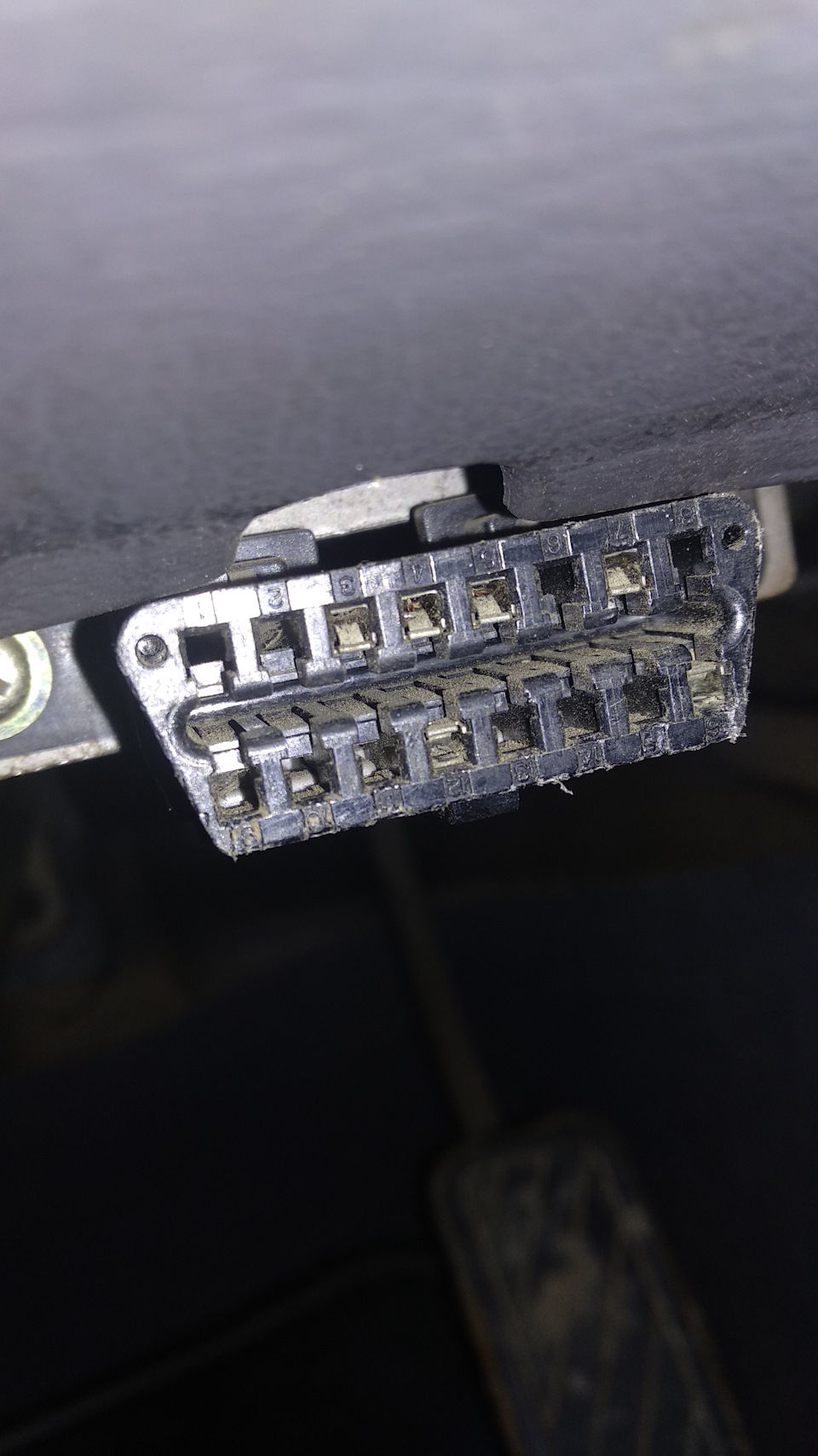

Я когда то тоже хотел скрепкой, но нехватало контактов для скрепки, купил елм
скрепкой деагностипуют до рестайл, у тебя рестайл, елм 327 купи, все продиагностируешь, ошибки, температуру, обороты, расход топлива.итд итп.

У меня рестаил, а обд2 разьема нету, диагнлстирую скрепкой

Голову не кружите, в обд есть 7-й пин- это к-линия. Вставляете елм и читайте ошибки.

Насколько я вижу у тебя рестайловая машина, подключил обычный обд2 адаптер и считай ошибки
