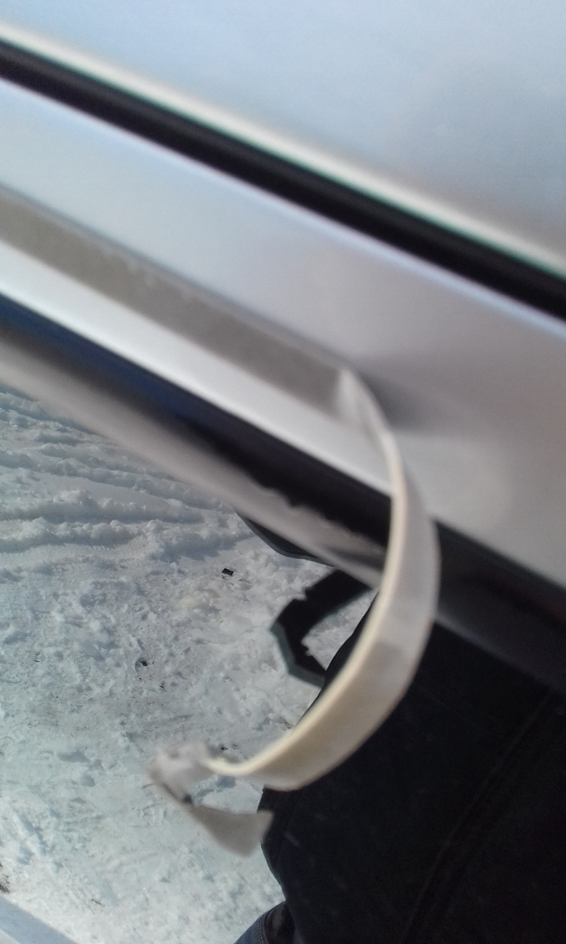

Отлетел ветровик дефлектор с задней двери .Скотч заводской остался на кузове(очиститель скотча рулит реально снялся скотч аж бегом )

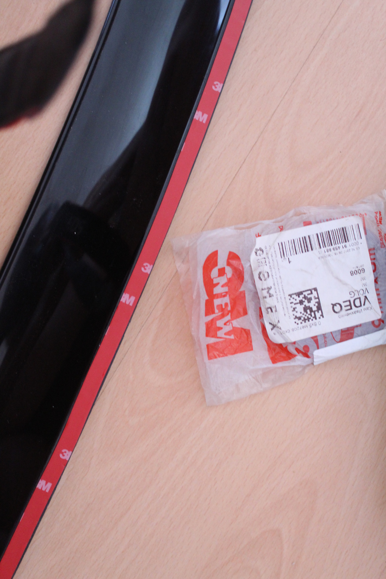

а от дефлектора отлетело .Взял купил скотч ЗМ и наждачкой потер, и обезжирил ветровик .Погрел феном приклеил .В гараже погрел дверь феном и приклеил обратно ветровик .До лета .Уже прикупил новый ветровики от Кобра Тюнинг .Только скоч там очень узенький .и не 3М.просто красный .Стоит ли менять на 3М скотч или так оставить?
Комментарии 2
Лучше смени на нормальный.
Думаю тоже ЗМ скотч поставить по теплу.
