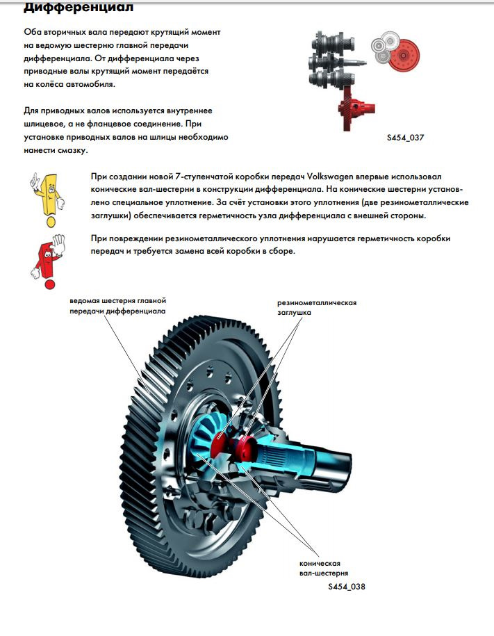

ну и еще немного интересного о дку500
начнем с того что даже немного грустного, на диффе на конических шестернях есть резинометалические уплотнители и при их повреждении требуется замена всей коробки в сборе такую вот патебню с коническими шестернями ваг применил на впервые дку 500
так же в первые в ваговской кпп нет вала заднего хода и если например на дку250 задних ход включался через
внешнее сцепление->первичный вал 1 -> вал заднего хода -> вторичный вал 1-> дифф то у дку500 схема иная
внутренний диск сцепления->первичный вал 2->вторичный вал 2-> вторичный вал 1-> дифф
что это дало нам кпп легче и компактней.
