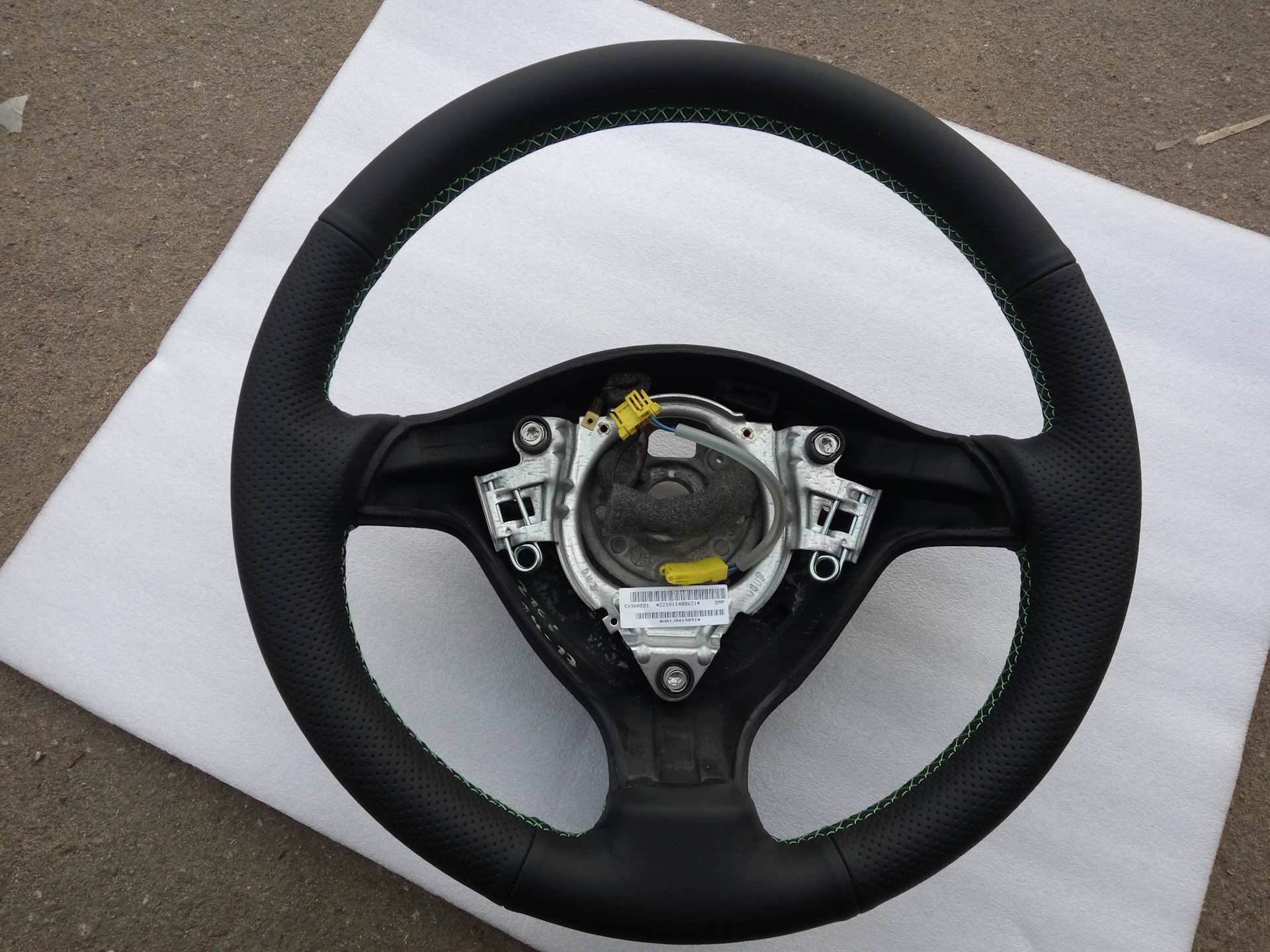

Оплетка в среднем состоянии, я ее сразу снял, так как уже был заказан комплект новой с зелеными швами (швы это часть оформления салона) руль "без одежды" выглядит уже не так как раньше,
ну что-ж прочитал инструкцию и начал примерять. Но не тут то было концы оплетки нахлестывались один на другой и тут меня осенило что надо было поверх старой новую шить. Но дело сделано прибегаем к вынужденным мерам и в целях утолщения обода руля мотаем на него изоленту (колхоз согласен, но решение срочное и необдуманное) Далее заново примерил оплетку, вроде бы все в порядке, начал шить.
Процесс занял около 2 дней, так как целый день чахнуть над рулем не было времени. в итоге дело сделано, было непросто, первый блин комом, немного увел шов в одном из промежутков, но не критично.

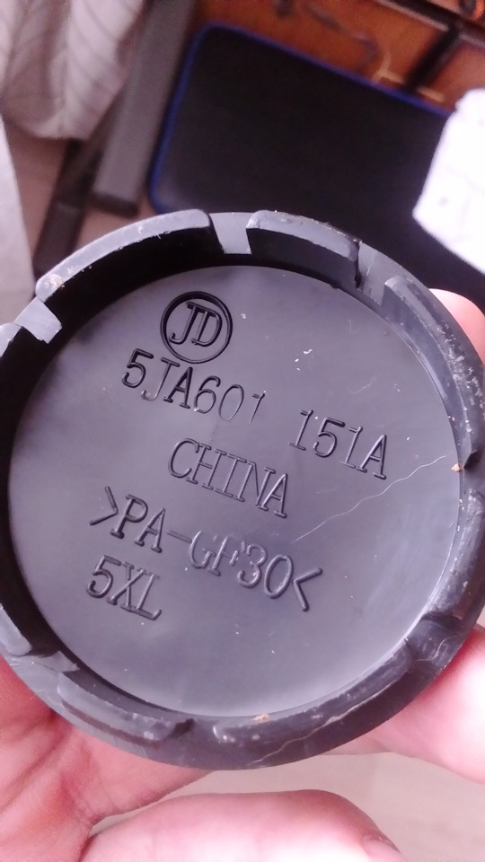

Переходим к подушке, оторвал эмблему VW
закрасил алюминевую подложку в черный, шильдик был от заглушки колесного диска, по диаметру подошел как родной, приклеил его прикинул к рулю, уже совсем другой вид.

с какого диска эмблемку снял? есть номер эмблемки?
От заглушек на оригинальные 15 диски шкода. Диаметр 57.1, это из китая. На оригинале может быть другой номер
спасибо

огонь ))), руль потолще стал)
Даже не снимая старую оплётку, новая садиться не плотно))
но лучше чем у миеня, руль толлще и удобней. Я на следующий перешив отдам знаком, он занимается перешивом, сделают по уму
дай угадаю, что не понравилось: не стыковка обшивки за спицами?)
Внизу и слева неплохо села, а вот справа порожняк
Как по мне родная кожа намного красивее и практичней
кожа ходит меньше кожзама, она быстрей затирается, мне важней практичность, а разница только в текстурном рисунке
